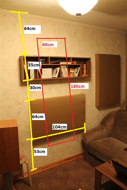

Андрей, а если делать меньший в высоту диффузор ?
Если посмотрите на мое фото (приложу его здесь еще раз), то я имею примерно 1470мм (30+64+53) места под диффузор. Полку я конечно могу поднять, но на совсем немного +10см..
IMG_4450 %28Small%29_2.jpg (117.49 KiB) Viewed 16044 times
Как думаете есть смысл делать диффузор который впишится в эти размеры или тогда будет гораздно хуже эффект ? То есть требуется чтобы он был высок и как бы сверху этой горизонтально направленной поверхностью излучал цилиндрически сверху.
ПС
У меня еще одна идея в голове возникла. Интересно кто-нибудь такое пробовал)) У меня на задней стене шторы, следовательно чтобы рассеить заднюю стенку можно сделать подставки под диффузоры и поставить их как бы за диваном на пол, НО возник еще один вариант, сделать диффузоры прикрепленные к стене под углом, например, 45 градусов. Вот в том месте где у меня висят поглощающие панели, которые заднии (ближе к слушателю).
Дело в том что когда я примерно на том же месте держу на вытянутой руке ноутбук повернутый сзади к уху под углом 45 то звук становится очень объемным, сцена широкой очень.. Но резкость, ибо прямые отражения от глянцевой поверхности, вот еслиб их рассеить..
К примеру составная конструкция диффузоров 600 на 600 вертикально ориентированный и сверху 300 на 600 горизонтально ориентированный прикрепленные к стене "бабочкой" для дверей. Если диффузор полностью прилегает к стенку, "бабочка" (не знаю как ее технически назвать) находится под углом 90 градусов. Далее я беру и поворачиваю диффузор на слух сколько мне надо.. И угол становится от 90 и меньше..

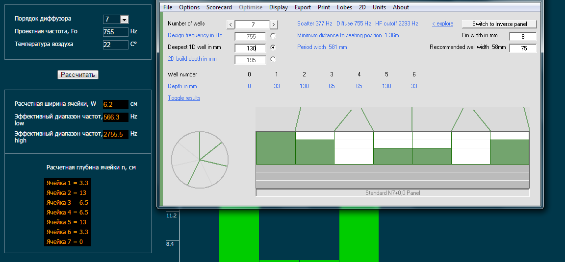

Проверьте пожста правильно ли я рассчитал, по рекомендациям Андрея делаю. То есть 600 на 1200 высота и 600 на 600 второй сверху.
Максимальная глубина ячейки будет 13см. Общая глубина 14см. Сзади будет стоять МДф/ДСП 1.5см. 0.5см будет прорезь для вставок.
Внешнии боковые стенки будут 1.5см с прорезями 0.5см в глубину для установки ребер. Всё правильно?
Нужно ли дополнительно где-то ставить болты/саморезы для стяжки или достаточно клея ?
Ребра будут 8мм толщиной, если такой ДСП найду..

Postby Ilja » 27 Mar 2015, 15:18
Мне кажется соотношения ширины и глубины (самой глубокой) ячейки должно быть 1 к 2. Таким образом будет сохранятся стабильный рассеивающий диапазон.
В автоматическом режиме калькулятор (qrdude) так и показывает, соотношение ширины и глубины всегда удерживается как 1 к 2.
Если же делать другие соотношения, например узкие но глубокие ячейки - то будет поглотитель СЧ-ВЧ. А если он будет еще и большой, то и НЧ покушает.
Если делать широкие ячейки но не глубокие (совсем не глубокие). То будет много прямых отражений, где угол отражения практически будет равен углу падения, что на СЧ что на ВЧ.
Но опять же если хочешь рассеивать верхнюю середину то нужно смотреть на диффузоры 11 порядка..
Если хочешь рассеивать середину - смотреть в сторону 7-ого порядка.
В маленькой комнате наверно действительно лучше рассеивать середину (то есть пользовать 7-ой порядок). Нежели рассеивать до 6khz (как например 11 порядок, глубина 150мм). 7-ой порядок при этой же глубине будет рассеивать до 2300khz.
Но здесь еще есть нюанс, расстояние при котором полностью складывается цилиндрическая форма рассеивания диффузора. Если ячейки узкие, порядок диффузора выше, и частота рассеивания выше то садиться можно довольно близко к диффузору, 70-90см. Но если частота диффузора низкая, например 7-ой порядок, 15мм глубина. То садится рекомендуется в МИНИМУМ 1.6метра!
Если сядишь ближе скорее всего будешь слышать не целиковое рассеивание а дробленные куски..
В окне Scorecard, калька QRdude показывается когда пропорции диффузора уходят за нормированные пределы и какие функции при этом теряются можно почитать в инструкции во вкладке Help.

Я вот о чём: при изменении ширины ячейки в QRdude эти изменения сопровождаются наиболее заметными изменениями верхней границы "рабочего" диапазона, а именно, с уменьшением ширины ячеек верхний предел рассеивания расширяется, в то время, как диффузор с широкими ячейками имеет относительно более низкую верхнюю границу интерференции.
Таким образом, диффузор с заведомо широкими ячейками поглощает ВЧ, находящиеся за пределами "рабочего" диапазона, только за счёт самых глубоких ячеек и отражает их от рельефной поверхности относительно неглубоких. Так?
Диффузор же с заведомо узкими ячейками активно поглощает, но уже гораздо более высокие частоты, поскольку узкие ячейки, в любом случае, являются относительно глубокими для ВЧ за пределами "рабочего" диапазона и поэтому ВЧ отражение незначительно. Верно?
В то же время, достаточно глубокий диффузор с заведомо узкими ячейками напоминает составной резонатор Гельмгольца, отсюда и предположение, что он также активно поглощает и часть СЧ диапазона (собственно, о чём довольно часто говорится в тематических источниках информации, в том числе и Вами). К тому же дивайдеры в таком девайсе достаточно тонкие... Что не так? :).
