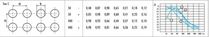

Андрей! Спасибо за ответы!, многое проясняется :) ! Позвольте возвратиться к своему вопросу! Суть, интересующая меня,-немножко проще. Я был впечатлён КЗП Кнауф акустик, которые вы приводили выше, был при этом приятно удивлён( честно-до неприличия удивлён :D -держался за голову-зачем мастрячил НЧКП на резонансную частоту выше 130 Гц?-в связи с этим могу((только лишь)) посоветовать добавить к аннотации к калькулятору НЧКП-что тот рационально применять только до 100-150 Гц.-было бы не плохо, так как точно знаю что я не один такой, который пытался посредством НЧКП бороться с частотами 200 и 300 Гц, делая устройства с глубиной 4 и 3 см :D )-делаешь облицовку 6-7 см глубиной и-пожалуйста-Такие показатели КЗП!!!
Хотел всего лишь узнать(удостовериться) несильно ведь изменится график КЗП при прочих равных условиях(глубина конструкции, толщина панели, тип перфорации-"С"), но только при замене панелей KNAUF на фанеру? Плотность на метр кубический у них вроде бы схожая.
Иначе говоря-получу ли я желаемое(КЗП-не ниже 0,68-в диапазоне 125-2000 Гц и с КЗП 0,98 на 250 Гц-при заполнении 50 мм ватой)-заменив панель кнауф(как я понимаю-12,5 мм)-на фанеру-10-15 мм?

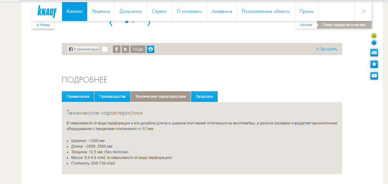

Привожу два графика(и одну таблицу) приводимой ранее вами.На одном из них-КЗП, при заполнении ватой, имеет один пик, едва дотягивающий до 0,5. На другом-графике КЗП Кнауф панелей-картинка просто прекрасная(для типа перф. "С")-при относе 5 см от стены получаем КЗП 0,98-на 250 Гц, 0,68-для 1000 Гц, и 0,85-для 125 Гц.-если это так(и не является опечаткой для графиков Кнауф), то это очень хорошо.
Иными словами-хочу удостовериться-графики КЗП Кнауф-правдивые? А то что я гипс на фанеру заменю-думаю-ничего страшного не произойдет :D .

Графики Кнауф являются расчетными и в целом соответствуют действительности.

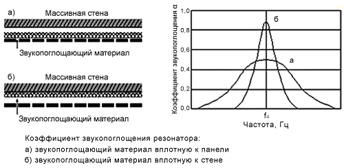

Вторая картинка взята вами из раздела "Основы акустики" и она носит информационный характер, а не является графиком зависимости КЗП кого-то реального устройства.
Замена перфорированного гипсокартона фанерой не скажется существенно на поглощение, если толщина панелей будет одинаковой.

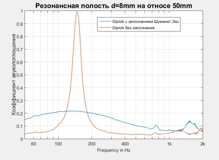

Андрей Витальевич wrote:Иными словами-хочу удостовериться-графики КЗП Кнауф-правдивые? А то что я гипс на фанеру заменю-думаю-ничего страшного не произойдет :D .
Заранее спасибо!!!
За толщину панели можно не переживать, разница между 10mm и 15mm для КЗП незначительная. Это показывают как расчетные данные так и экспериментальные.
Для оценки правдивости представленных графиков от Кнауф предлагаю ознакомиться с результатами моих экспериментальных данных в импедансной трубе. Исследования производились для одиночной резонансной полости из гипрока, с заполнением относа поглощающим материалом и без. Диаметры отверстий были выбраны d = 8mm и d = 24mm. Первый диаметр 8mm был выбран для интересующей нас низкочастотной области. Второй для наглядности, зависимости диаметра и относа от резонансной частоты. Диаметр импедансной трубы 100mm, что накладывает определенные ограничения на коэффициент перфорации.

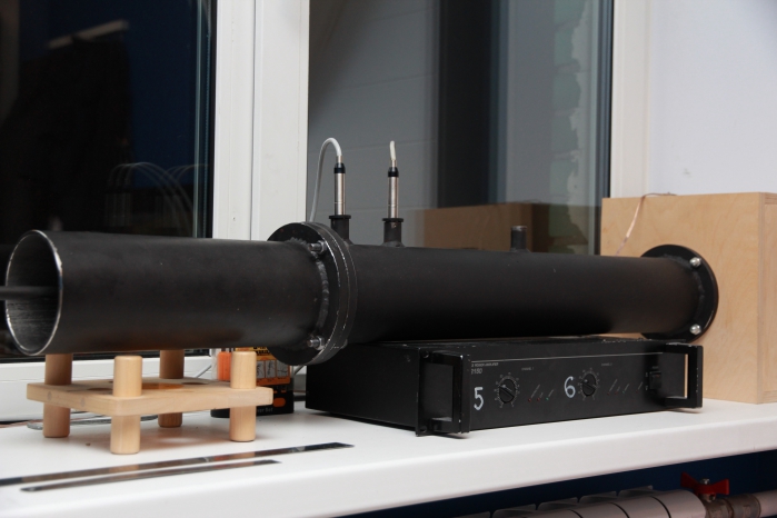

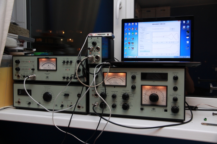

Вот фото измерительной установки
А вот результаты нормального КЗП для резонансных конструкций d = 8 mm на относе 50mm.

16 31,5 40 50 63 80 100 160 200 250 315 400 500 630 800 1000 1250 1600 2000 2500 3150 4000 5000 6300 8000 10000

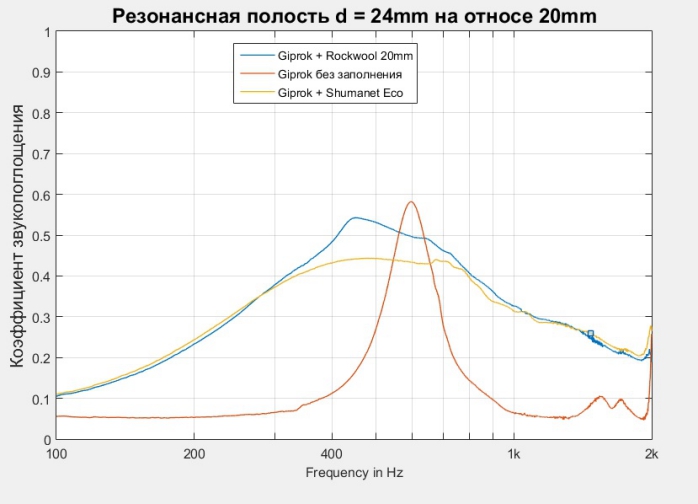

И второй конструкции с параметрами d = 24 mm на относе 20 mm.
Giprok d24mm h20mm.jpg (104.71 KiB) Viewed 23301 times

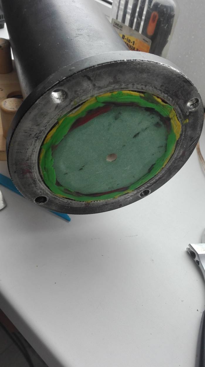

Это фото испытуемого образца d = 8mm на относе h = 50 mm
Жаль что больше трех фото не могу добавить.

Postby Андрей Смирнов » 23 Apr 2017, 15:43
Нормальные коэффициенты поглощения, измеренные в интерферометре существенно отличаются от реверберационных коэффициентов поглощения, измеряемых в акустической реверберационной камере.
Реверберационные коэффициенты более близки к реальности, а измерения в интерферометре служат в основном для грубой оценки характера звукопоглощения того или иного материала или для качественного сравнения характеристик нескольких материалов.

Андрей Смирнов wrote:Нормальные коэффициенты поглощения, измеренные в интерферометре существенно отличаются от реверберационных коэффициентов поглощения, измеряемых в акустической реверберационной камере.
Да, отличие конечно будет, так звуковая волна в реверберационной камере падает под разными углами на поверхность ЗПМ. Но отличия не столь существенны. Для резонансного поглотителя, например, мы точно можем рассматривать эффективность звукопоглощения на резонансной частоте. Ниже чем в интерферометре значений КЗП мы не получим в диффузном поле.
От измерений в реверберационной камере меня разделяют 12м^2 ЗМП материала.

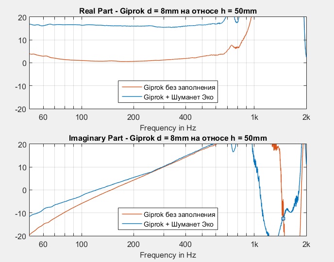

Основная мысль которую я пытался донести в представленных экспериментальных результатах, это то что для каждого диаметра резонансной полости существует свой оптимальный относ, при котором конструкция наиболее эффективно поглощает звук. Но конструкция без наполнения имеет весьма узкий спектр поглощения, поэтому позади резонансной полости рекомендуют размещать мин.вату и прочее. Мы видим на теоретических картинках что полоса действительно расширяется, и несколько снижается максимум звукопоглощения. И вроде бы и все... Но посмотрите как можно угробить все работу резонатора (в моем случае диаметром 8mm на относе 50mm c коэффициентом перфорации 6,4%) просто разместив стекловолокно плотностью ~30 кг/м3.
Для наглядной работы резонатора стоит обратиться к частотным характеристикам входного импеданса Z поглощающей конструкции. Это комплексная величина Z = X + jY, где X - активная составляющая; Y - реактивная. Известно, что максимум звукопоглощения будет при X = 1 а Y = 0. То есть эффективность звукопоглощения будет определяться лишь активной составляющей X на резонансной частоте. Так вот размещая слой поглощающего материала вплотную к задней стенке резонатора мы в разы увеличиваем эту активную составляющую, тем самым X приобретает значения 2...20 и более. Происходит, как говорят, рассогласование с воздушной средой и эффективность резко падает.
Так что не все йогурты одинаково полезны))
Частотные характеристики входного импеданса резонансной конструкции
Giprok d8 mm h50mm Impedance.jpg (80.57 KiB) Viewed 23287 times

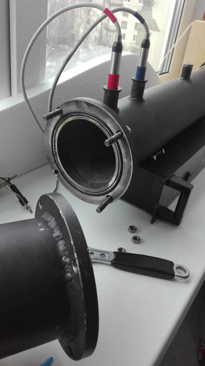

А я попробую провести измерение вашей конструкции в интерферометре. Сравним полученные результаты.

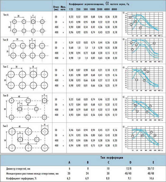

Да ну параметры конструкции те же :) .-То есть в физическом виде у меня её нет-только планирую.
Напомню-меня заинтересовала такая картинка(см.рис)-очень славные там показатели КЗП во всём обозначенном там диапазоне.-Конкретно у меня большой интерес к конструкции с относом в 50 мм, тип перфорации-любой кроме "А", заполнение планируется ватой технониколь(Техновент стандарт-80 кг на метр в кубе),-Многоуважаемый Андрей с такой не работает :) .
Конструкция планируется к применению против SBIR эффекта,-на частоты 120 Гц(фронт стена), и 200 Гц(боковая стена).
Думаю можно было бы рассчитать и применить высокодобротную конструкцию, но так как есть ещё и проблемы с комнатными модами на 140, 170, 230 Гц, то я совсем не против КЗП скажем 1,0 для 250;500 и 1000 Гц( К примеру)как на графиках(для типа "B")
В общем так как-то :D . За ответы спасибо!

Да оно конечно понятно, но как всегда-хочется по максимуму-так сказать фундамент-рассчитать а потом уж подгонять :D .
В общем я намёк понял, у меня альтернатив то и нет особо, поэтому буду делать как и задумывал.

Postby Андрей Смирнов » 24 Apr 2017, 13:48
Против SBIR эффекта высокодобротная конструкция не нужна. Наоборот, следует в достаточно широком интервале НЧ поглощать, колонки же могут перемещаться время от времени, так зачем же себя ограничивать?
Вату плотностью 80 лучше в данном случае не применять, это слишком высокая плотность.
