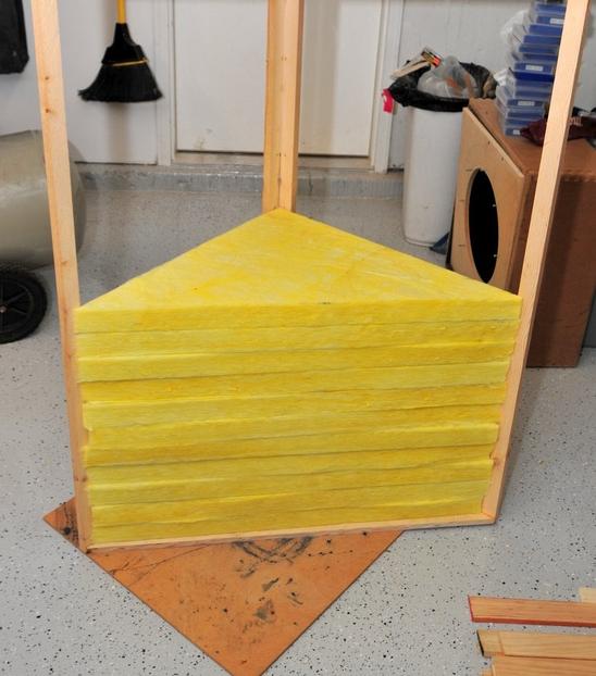

Добрый день. Купил базальтовую вату плотностью 115 кг/м3 , когда распаковал и начал примерять, то подумал , что лучше поставить плиты в углу горизонтально а не вертикально, тогда гипотенуза угла получается 1м. , такая конструкция еффективнее ? Если угловая конструкция имеет по краям щели из-за плинтуса внизу, и вверху под потолком щель 5 см, это ухудшает ее еффективность или нет ?

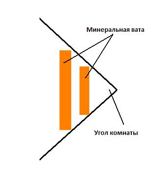

Если вас не смущает такое большое место, занимаемое угловыми поглотителями, то можно поставить плиты и горизонтально. Но в этом случае потребуется вторая гипотенуза меньшего размера, т.к. слишком большое расстояние от ваты до угла.
angle trap.JPG (10.33 KiB) Viewed 15700 times

Андрей Смирнов wrote:Если вас не смущает такое большое место, занимаемое угловыми поглотителями, то можно поставить плиты и горизонтально. Но в этом случае потребуется вторая гипотенуза меньшего размера, т.к. слишком большое расстояние от ваты до угла.
так вроде господин спрашивал про горизонтальное размещение... то бишь хотел применить суперчанки взамен корнер абсорберов... если я конечно правильно понял что он имел в виду.. :roll:
тем не менее я всё равно не понял Ваш комментарий к картинке... на картинке явно плиты стоят в вертикальной плоскости а Вы пишите о горизонтальной... горизонтально они будут если суперчанку поставить в угол по всей высоте комнаты... или я туплю гдето?

А если не ставить вторую гипотенузу, это хуже чем с одной но меньшей? А насчет размера , меня не смущает и как мне кажется такая расстановка решает еще один вопрос... При установке мониторов примерно по середине гипотенузы, поглощаются волны которые летят от мониторов назад и в стороны , таким образом решается проблема бокового звукопоглощения на уровне мониторов.

Postby Андрей Смирнов » 29 Jan 2015, 10:52
Если задача выполнить НЧ-поглотитель, то надо размещать в углу вблизи стен звукопоглощающий материал. Если отодвинуть поглотитель на достаточно большое расстояние от угла, эффективность поглощения на НЧ уменьшится, а на СЧ/ВЧ увеличится.
Смотря какую задачу вы решаете.
Наиболее эффективным решением НЧ-поглотителя из недорогих является конструкция superchunks

Андрей Смирнов wrote:Если задача выполнить НЧ-поглотитель, то надо размещать в углу вблизи стен звукопоглощающий материал. Если отодвинуть поглотитель на достаточно большое расстояние от угла, эффективность поглощения на НЧ уменьшится, а на СЧ/ВЧ увеличится.
только проблема в том что товарищ купил плотную вату под корнер абсорберы а для суперчанков предпочтительней мягкая... впрочем Вы уже писали об этом прямо в этой ветке...
