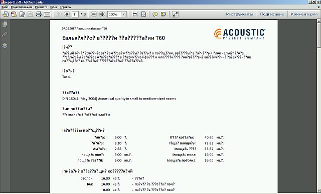

Postby AVI » 07 Sep 2017, 21:39
При сохранении расчета в PDF формируется документ с "крякозябрами":
Буфер обмена04.jpg (33.86 KiB) Viewed 39672 times

Postby Андрей Смирнов » 07 Sep 2017, 21:51
AVI
я ни разу не сталкивался с подобным эффектом за последние 4 года и мне не поступало ни одной подобной жалобы.
И мне незнаком интерфейс программы, в которой вы просматриваете PDF файл.
Может в этом проблема?

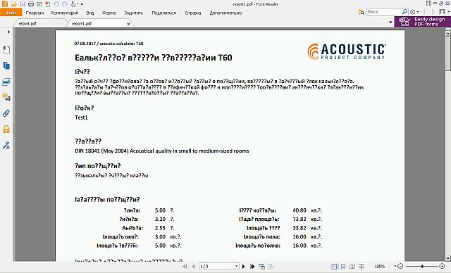

Postby AVI » 08 Sep 2017, 10:40
Андрей Смирнов wrote:AVI
Это последний Foxit Reader. Версия годичной давности показывает то же самое. И online-просмотрщик https://www.docspal.com
Ок, попробую нативный Акробат.

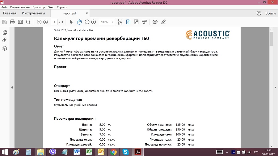

Postby AVI » 08 Sep 2017, 11:07
Adobe Reader к сожалению не помог:
Буфер обмена01.jpg (32.81 KiB) Viewed 39661 times
AVI
Joined: 07 Sep 2017, 20:27
Re: Калькулятор времени реверберации RT60
Postby Андрей Смирнов » 08 Sep 2017, 11:24
Вот только что создал, все отображается. Наверное что-то с настройками вашего компа.
