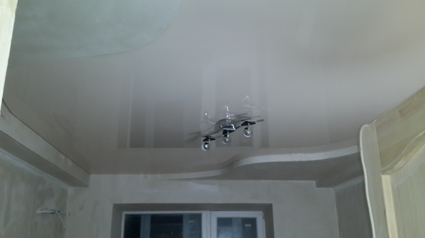

Postby paradoxic » 22 Sep 2013, 12:37
Здравствуйте Андрей! Подскажите пожалуйста, для акустики комнаты, если на потолке будет смонтирован обычный(не перфорированный) натяжной потолок (поверх звукоизоляционного по каркасной технологии) имеет ли смысл закладывать звукопоглощающий материал(акустик вул сонет) под него? Я понимаю, что перфорированный потолок был бы более приемлем в данном случае, но вопрос дизайна (компромисс с супругой :D ) перевесил в пользу обычного глянцевого ))) Спасибо )

Postby Андрей Смирнов » 23 Sep 2013, 21:37
Обязательно нужно!!! Натяжной потолок ПВХ без акустической минеральной ваты будет представлять собой барабан с ярко выраженными и непредсказуемыми резонансными свойствами.

Postby paradoxic » 24 Oct 2013, 14:21
Андрей, подскажите пожалуйста. Вот планирую закладывать акустик вул сонет под натяжной потолок ПВХ, но я так понимаю его нужно предварительно обернуть в звукопроницаемый материал. Для этих целей подойдет лутрасил?(звукопроницаемое нетканое полотно). Если да, то я смотрю они есть разной плотности. Какая нужна минимальная плотность для того, что бы прекратить эмиссию базальтовых волокон?
Так же вопрос по поводу закладки звукопоглотителя под ПВХ потолок. Я в результате только уберу эти "непредсказуемые резонансные свойства" обычного ПВХ потолка или дополнительно улучшу звукопоглощение потолка ну и соответственно акустику комнаты? Или допустим пленка будет отражать ВЧ а СЧ будут поглощаться? Заранее спасибо.

Postby Андрей Смирнов » 24 Oct 2013, 14:41
Лутрасил вполне подойдет. Звукопроницаемое нетканое полотно должно иметь плотность 40-60 г/кв.м, можно и меньше, но механическая прочность будет недостаточна.
Поглощающие свойства натяжного потолка определяются геометрическим размерами, плотностью мембраны и степенью натяжения. Последний параметр практически непредсказуем, т.к. зависит от способа монтажа и человеческого фактора. Монтажники работают шпателем и тепловой пушкой. Как в результате натянется мембрана никто не знает... :(
Одно можно сказать- получится СЧ поглощающая конструкция.

Postby paradoxic » 24 Oct 2013, 23:30
Комнату я буду дополнительно акустически обрабатывать(по возможности). Однако теперь появились некоторые переживания. Не получится ли, за счет такой конструкции потолка, провал на СЧ? Натяжной потолок у меня в центре комнаты. Площадь его около 8 м2. Насколько примерно необходимо заполнить площадь под потолком ЗП материалом? Я планировал где то на половину.

Укажите пожалуйста что в конце концов представляют собой все ограждения комнаты на данный момент (материал всех стен, потолка, пола) без учета натяжного потолка.
Тогда можно будет оценить акустические свойства помещения.
Re: Акустика комнаты 3х4 для домашнего кинотеатра
Postby paradoxic » 25 Oct 2013, 10:44
На данный момент окончены ЗИ мероприятия комнаты вот из этой темы viewtopic.php?f=1&t=1652&start=80
Пол - бетонная плавающая стяжка толщиной 10 см по одному слою акустик вул флор 20 мм + роквул флор батс 50 мм. Финишная отделка будет ламинат.
Все стены ЗИ на независимых 50 каркасах с двумя слоями ГКЛ 12,5 (внутри акустик вул сонет).
Потолок ЗИ на виброфикс СПУ с тремя слоями ГКЛ 12,5(внутри два слоя акустик вул сонет). Поверх сделаны "бомбардировщики", а внутри натяжной ПВХ потолок(около 8м2).
Все стены будут обклеены обычными виниловыми обоями. Подскажите, сколько лучше заложить акустик вул сонет под ПВХ потолок по площади. ПВХ потолок отнесен от ЗИ на 4 см. Поэтому Акустик вул сонет будет разрезан на две части толщиной по 2,5 см. Заранее спасибо)
