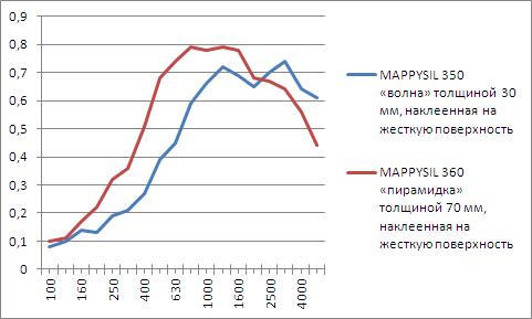

Postby Ray_dee » 21 May 2012, 14:34
Андрей Смирнов wrote:Для ДК лучше выбирать для площадок ранних отражений материал с более выраженным ВЧ поглощением.
Андрей, добрый день!
Если в качестве поглотителя для площадок ранних отражений использовать Мапписил вместо перфорированного ГКЛ конечный результат, с точки зрения качества звука, будет хуже или нет?
На графике видно, что скорее всего для целей площадки подойдет вариант волна, т.к. более эффективен на более широком диапазоне ВЧ. Так?

Postby Ray_dee » 28 May 2012, 15:15
Андрей, доброго дня! Проконсультируйте, пожалуйста по Мапписилу.

Postby Андрей Смирнов » 28 May 2012, 16:06
На площадках ранних отражений в ДК можно применять и Мапписил.
Вообще вопрос применения того или иного акустического декоративного покрытия на площадках ранних отражений весьма неоднозначен и зависит от целого ряда причин: ограничения бюджета, внешнего вида, акустической эффективности и, наконец, от звукопоглощающих свойств материалов и элементов интерьера, примененных в остальной части помещения. Если в комнате есть тяжелые шторы, много мягкой мебели и уложен толстый ковер, то Мапписилом можно переглушить помещение по ВЧ.
Хотя для ДК это не очень критично, но в случае комнаты прослушивания это может стать большой проблемой.
