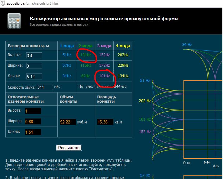

1. На какую резонансную частоту настраивать поглотитель? 34 и 69 Hz ?
2. Внутреннюю глубину НЧКП делать 200 мм? Или это перебор? Понятно что чем больше глубина, тем больше можно понизить частоту. Если да, то если учитывать толщину ваты 30-50 мм, как вы советуете, то выходит что если 50 вата, то 150 мм будет воздух, по 75 мм с каждой стороны получатся две воздушные камеры -передняя и задняя. Судя по фоткам ваших НЧКП то у вас меньше, но у вас и глубина гробика меньше.
3. Как вы смотрите на то, чтобы крепить вату на натянутые тросики с обоих сторон? получится что вата будет частично подвижна, и будет пружинить. Не будет ли входить подвешенная таким образом вата в резонанс с мембраной и повторять движения мембраны? Или глупая идея?
4. Планирую сделать 2 НЧКП есть возможность сделать и в третий угол. Как понять третий нужен или будет лишним?
5. Планирую настроить один НЧКП на более низкую частоту, второй на более высокую, утяжеляя тексаундом мембрану. Оба поглотителя будут на фронтальной стене по ширине комнаты, за АС. Так вот сам вопрос. Есть ли резон на разные частоты настраивать? Не будет ли проблем, если от одной АС будут глушиться одни частоты а от другой другие? на слух это не будет видно? Или идея бредовая?
Размеры комнаты, м 1 мода 2 мода 3 мода 4 мода
Высота: 3,4м 57Hz 115Hz 172Hz 229Hz
Ширина: 3м 57Hz 115Hz 172Hz 229Hz
Длина: 5,12 м 34Hz 69Hz 103Hz 138Hz

1. для указанных размеров комнаты наиболее проблемной частотой скорее всего будет 101 Гц. Именно на этой частоте совпадают аксиальные моды по высоте и длине комнаты. Но чтобы сказать более точно необходимо проводить измерения.
Акустический калкулятор комнатных мод.JPG (67.07 KiB) Viewed 18582 times

1. Посмотрел скрин калькулятора - когда я ввожу размеры комнаты, то у меня показывает другие значения. Те которые у меня в предыдущем сообщении. По высоте и ширине у меня совпадают все четыре моды.

doctor_plastic wrote:1. Посмотрел скрин калькулятора - когда я ввожу размеры комнаты, то у меня показывает другие значения. Те которые у меня в предыдущем сообщении. По высоте и ширине у меня совпадают все четыре моды.
Читай описание к калку: разделитель точка, а не запятая :)
