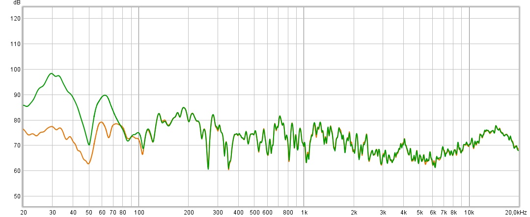

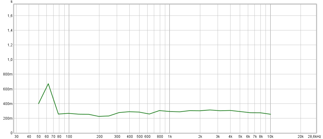

Андрей, добрый день! Имеется комната для прослушивания музыки в доме. Сориентируйте. пожалуйста, по дальнейшей настройки комнаты. Одна стена газосиликатс отделкой имитацией бруса , остальные 150 мм по каркасной технологии с отделкой имитацией бруса толщиной 3см и каменной ватой заполнены. Потолок вагонка и каменная вата 200мм. Передняя стена наклоненная мансарда. Ширина комнаты 6м, длинна полная 6м, а с учетом наклона мансарды, начинающегося на высоте 1.2м - длинна 4.9м. По бокам, а так же спереди с сзади в местах первых отражений шредеры.
1. Скажите, пожалуйста, исходя из графиков, на какие частоты (кроме частоты шредера) Вы бы посоветовали настраивать диффузоры 2d qrd и скайлайны?
2. Не переглушена ли комната исходя из графика rt60 ? В комнате два дивана, суперчанки по периметру потолка из каменной ваты высокой плотности, акустический паролон, по периметру, ковер 2х3м. две шторы. Когда шторы снимаю начинает резать слух на громкости за средней. Думаю добавить еще поглащения на сч из каменной ваты низкой плотности с лицевой стороной из перфорированной фанеры , но исходя из графика есть сомнения. Не убиваю ли я послезвучия..
3. как побороть горб на 196 ГЦ?
4. и какого Ваше мнение в целом о графиках для КДП. Желтая ачх без сабов, зеленая с двумя сабами.

Postby Андрей Смирнов » 02 Nov 2020, 20:38
Cenzor87 wrote:Андрей, добрый день! Имеется комната для прослушивания музыки в доме. Сориентируйте. пожалуйста, по дальнейшей настройки комнаты. Одна стена газосиликатс отделкой имитацией бруса , остальные 150 мм по каркасной технологии с отделкой имитацией бруса толщиной 3см и каменной ватой заполнены. Потолок вагонка и каменная вата 200мм. Передняя стена наклоненная мансарда. Ширина комнаты 6м, длинна полная 6м, а с учетом наклона мансарды, начинающегося на высоте 1.2м - длинна 4.9м. По бокам, а так же спереди с сзади в местах первых отражений шредеры.
диффузоры настраивают исходя их объема помещения и времени реверберации (поиск на этом форуме рулит)
комната уже переглушена
нет никакого горба на 196 Гц
чтобы ответить, графики должны быть сглажены до 1/3 октавы, а не как у вас. Желтый график гораздо лучше.

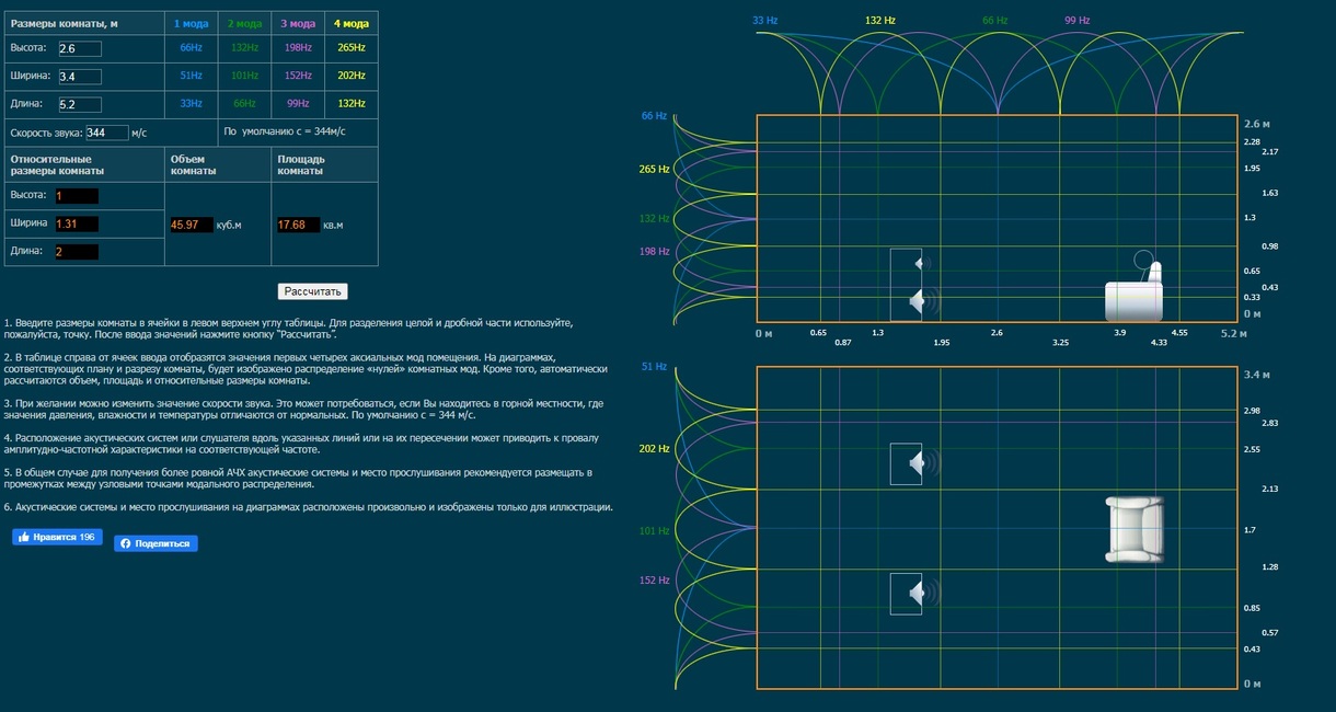

Добрый день, уважаемый Андрей! Прошу дать рекомендации исходя из моих данных. Могу я следующее: Сделать конструкции от первых отражений, в трех углах могу сделать поглотители низких частот, повесить диффузор Шредера на тыловую стену. Коврик постелить. С потолком пока не знаю готов вешать на него поглотители или нет. Вопрос с чего начать, когда проведу измерения? Еще такой вопрос НЧ поглотитель настраивается именно на резонансную частоту, правильно я понимаю? Вата лишь расширяет его диапазон?
Акустика комнаты1.jpg (173.57 KiB) Viewed 33982 times
stavros
Posts: 11
Joined: 26 Nov 2021, 21:20

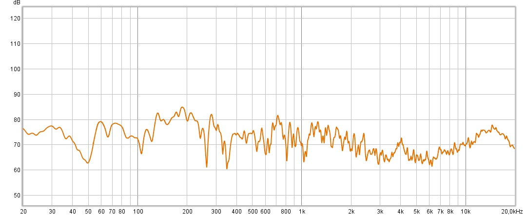

Postby stavros » 29 Nov 2021, 13:47
Вот еще данные, почему-то не получилось добавить сразу 3 изображения.
Акустика комнаты2.jpg (202.06 KiB) Viewed 33982 times

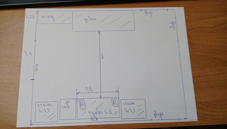

Еще такой момент, акустику могу поставить только в таком положении, вдоль длинной стены.

Андрей, добрый день, у меня вопрос, правильно ли я понимаю, что бороться, в моем случае, нужно прежде всего с модами, которые выделены красным цветом?
stavros
Posts: 11
Re: Коррекция акустики музыкальной комнаты. С чего начать?
Postby Андрей Смирнов » 02 Dec 2021, 12:42
stavros wrote:Андрей, добрый день, у меня вопрос, правильно ли я понимаю, что бороться, в моем случае, нужно прежде всего с модами, которые выделены красным цветом?
Бороться надо с тем, что мешает.
Если вы субъективно слышите влияние нежелательных мод, то надо что-то с ними делать.
Но если вы не слышите нежелательных артефактов, а смотрите только на результаты расчетов или измерений, и при этом звучание системы для вас приемлемо, то ничего делать не стоит.

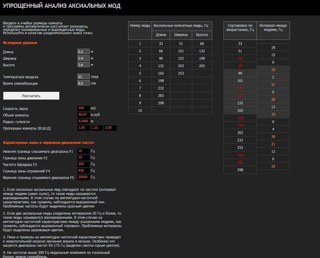

Postby stavros » 11 Dec 2021, 21:53
Здравствуйте, Андрей и форумчане. Действительно гудит саб. Подскажите, с какими НЧ модами нужно начинать бороться в первую очередь? Спасибо.
