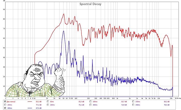

Re: Помощь в коррекции нижнего регистра
Postby Hitman » 31 Mar 2011, 06:04
Андрей Смирнов wrote:Это о чем речь? К чему относятся эти цифры?
К текущей разнице в затухании за 400мс между НЧ и ВЧ.
Красным — исходный сигнал, синим — через вышеозначенное время.
