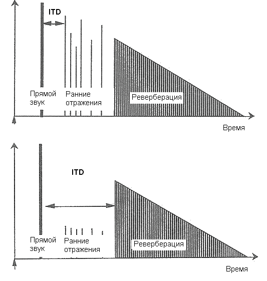

Re: 100+ вопросов о дамашнем кинозале
Postby Андрей Смирнов » 18 Mar 2011, 19:28
Mikoll,
Подходы к акустической обработке помещений различного объема отличаются. Цитата, которую ты привел относится к большим помещениям.
В помещениях небольшого объема (менее 100 куб.м) законы статистической теории акустики не работают. Есть даже специальная область в архитектурной акустике - акустика малых помещений.
Чтобы увеличить "виртуальный объем" жилой комнаты, необходимо управлять не временем реверберации, а структурой ранних отражений.
Пространственное восприятие звуковой сцены связано задержкой между приходом к слушателю прямого звука АС и первых интенсивных отражений.
Этот промежуток называется Initial Time Delay (ITD) и должен составлять в "хорошей" комнате не менее 8-20 мсек.
Чем меньше значение ITD, тем больше субъективно чувствуется небольшой объем помещения и наоборот.
Увеличивают ITD, снижая интенсивность ранних отражений и увеличивая диффузность звукового поля, насколько это возможно в обычных жилых помещениях :)

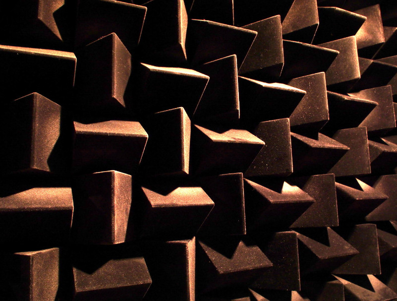

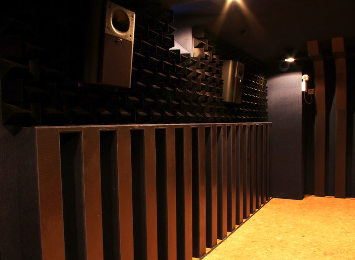

Postby Mikoll » 26 Aug 2011, 09:16
Андрей на сколько удачна такая конструкция для рассеивания звука ? Если треугольники сделать из пенопласта прошпаклевать и покрасить. Высота 10-12см. Или лучше что то другое.
Mikoll
Posts: 38
Joined: 28 Feb 2011, 22:00
Location: Брест
Postby Андрей Смирнов » 26 Aug 2011, 09:36
На фотографиях клиновидные звукопоглощающие элементы. К рассеиванию звука это не имеет отношения.
Делать рассеиватели из пенопласта можно, но это будет не очень эффективно, т.к. разница акустических импедансов воздуха и пенопласта не очень большая. Для хорошего рассеивания звука (отражения) необходимы твердые и жесткие материалы. Если рельеф рассеивающих элементов составляет 10-12 см, то рабочая частота рассеивания будет достаточно высокой (около 3000 Гц). Рассеивания звука на этих частотах можно добиться гораздо дешевле любыми элементами интерьера, например, книжными полками.
Postby Mikoll » 26 Aug 2011, 23:07
Понял . Но полки как то уж очень просто смотрятся думал сделать что-то по оригинальней. Будем думать.
А можно пояснить зачем именно треугольные поглотители, их размер настроен на определённый звуковой спектр?
Mikoll
Posts: 38
Location: Брест
Postby Андрей Смирнов » 27 Aug 2011, 14:01
Клиновидная форма поглотителей необходима для акустического согласования сред (воздух / материал поглотителя). В этом случае звукопоглощение увеличивается.
Про полки я написал просто для примера. Есть множество специальных конструкций акустических диффузоров.
