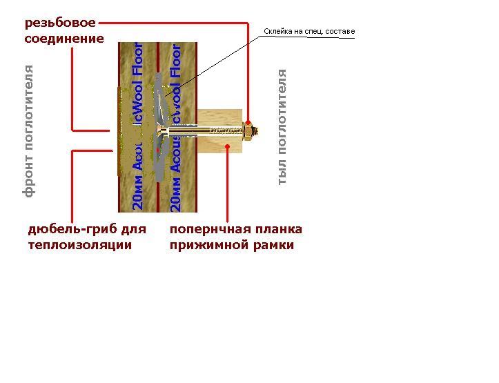

Следуя советам Андрея, решил использовать отсрочку испытаний для улучшения наспех собранныго девайса в части фиксации ваты, что повысит его добротность.
Для этого разберу конструкцию, выкину профиль Image, и использую уголки с фронта и деревянные рейки с тыла для крепления ваты, как планировал изначально :D .
Поперечные рейки посередине будут ограничивать её движение назад. Чтобы вата не двигалась к переди решил использовать узел по принципу стёганого матраца, когда два его наружных покрытия прошиваются насквозь с подкладками из ткани, задерживающие износ соединения.
Схематично узел выглядет так:

Дмитрий063 wrote:а если склеить эти слои между собой?
Если нельзя склеить по всей площади, может стоит подумать над локальной склейкой? т.е. в том месте где планируется ограничитель, установить "грибок" и в этом месте вату склеить. Вата очень хорошо клеится, предел прочности клеевого соединения, намного прочнее ваты, т.е. вата разрывается по волокнам, что в вашем случае более чем достаточно
В данном случае целиком вату склеивать нельзя - она должна работать на продув.
А за грибки спасибо Image - родилась идея получше скрепок из жести:

Postby Дмитрий063 » 25 Jan 2011, 06:50
а если расмотреть вот такой вариант.
1. площадь мин.ваты мы не уменьшаем.
2. Точка склеивания примерно 10х10см.
3. Грибок будет удерживать вату в 2-х направлениях.
ПЫ за кач.во рисунка пардон :oops:
Дима, привет.
У меня несколько доводов за грибок сквозь оба слоя - наиболее весомый, ИХМО: собираю, насколько это возможно, разборную конструкцию, чтобы можно было легко вносить изменения в конструкив, ремонтопригодную, опять же :) .
Еле нашёл подходящий уголок (40*40*2 мм), забрал последние в мебельном магазине (один погнут - дали скидку Image)
С метизами легче: болты 110мм М5, барашки к ним. Но забыл шайбы - если у себя не найду подходящие, прийдётся импровизировать :D .
Догворился с собой :wink: на шесть точек крепления по следующей схеме:
