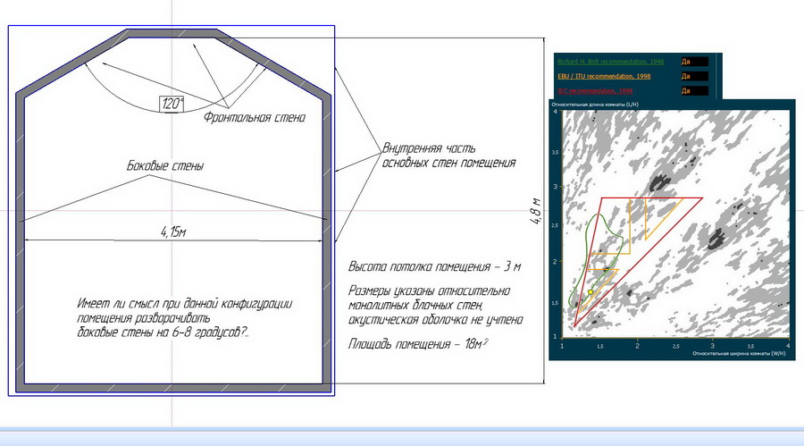

Андрей, а если боковые части фронтальной стены у меня выполнены под углом 120 градусов и мониторы вмонтированы в стену, то боковые стены также имеет смысл под углом 6-8 градусов делать друг к другу?..

Re: Оптимальная форма/площадь помещения для project-студии.
Postby Андрей Смирнов » 24 Mar 2015, 16:08
Я не могу отвечать на вопросы, касающиеся геометрии помещения не представляя себе этой геометрии помещения... :)
Postby Михаил Дьяченко » 24 Mar 2015, 18:31
Андрей Смирнов wrote:Я не могу отвечать на вопросы, касающиеся геометрии помещения не представляя себе этой геометрии помещения... :)
Андрей, а если так? :-)
