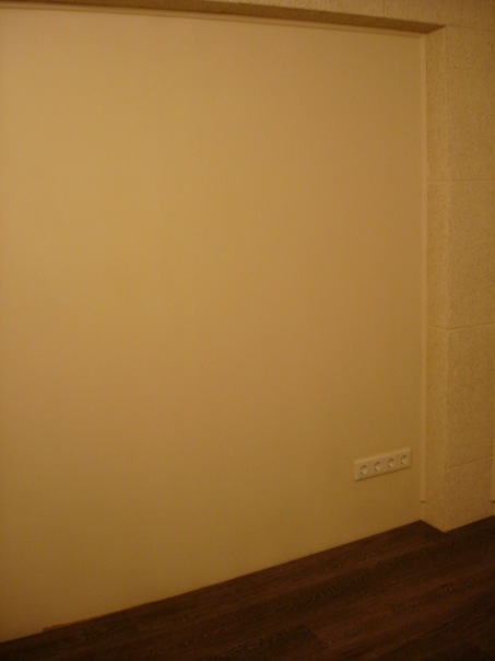

Postby dimav1 » 21 Feb 2011, 22:06
Практически конечный результат

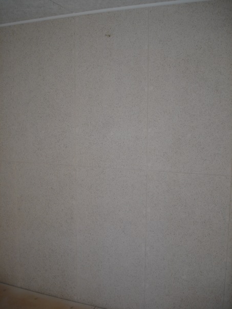

Postby dimav1 » 21 Feb 2011, 22:13
Продолжение

Postby Андрей Смирнов » 21 Feb 2011, 22:40
Гмм... а можно уменьшить картинки до 700 пикселей в ширину? :)
Re: Совет по звукоизоляции
Postby dimav1 » 22 Feb 2011, 09:42
у меня опера по ширине подгоняет))), исправлюсь.
сейчас в данном помещении отсутствует только карниз для штор и плинтус на полу, ну и конечно пока нет мебели и прочих принадлежностей для чего отделывалось помещение:))

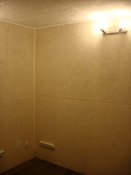

Postby dimav1 » 22 Feb 2011, 09:47
еще одна

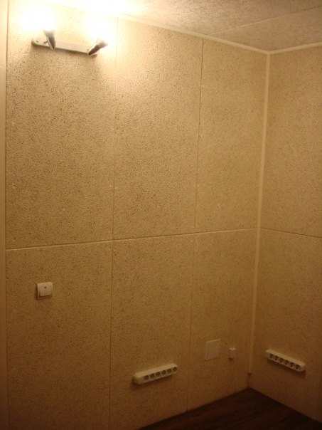

Postby dimav1 » 22 Feb 2011, 09:48
и еще
Postby Андрей Смирнов » 22 Feb 2011, 12:23
Ну и как впечатление? Нет ощущения некоторой переглушенности? Хотя для записи электронной музыки на основе семплов это не является помехой...
Postby dimav1 » 22 Feb 2011, 12:35
Впечатления отличные, переглушенности не чувствую, а вот отсутствие паразитных отражений восхищает. Рекомендую всем, плюс отлично вписывается в интерьер.

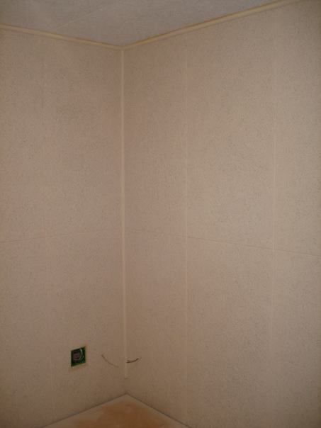

Postby dimav1 » 23 Feb 2011, 08:16
далее

Postby dimav1 » 23 Feb 2011, 08:20
далее
вот как-то так)

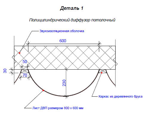

Postby Андрей Смирнов » 23 Feb 2011, 11:16
Отличная работа! :)
Я все-таки считаю, что если в этой домашней студии кроме сведения ещё планируется и запись голоса, то будет не хватать диффузности звукового поля. Это обычная проблема малых помещений. Улучшить ситуацию без трудоемких и дорогих переделок можно применением полицилиндрических рассеивателей из ДВП или фанеры толщиной 3-4 мм. Размеры рассеивателей для помещения такого объема должны быть примерно 600х600 мм, а глубина конструкции может составлять 150-200 мм. Монтировать диффузоры следует непосредственно на поверхность панелей Heradesign. Размещение и количество девайсов выбирается экспериментальным путем по месту. В данном случае я считаю, что диффузоры надо применять фрагментарно.
Один из вариантов применения полицилиндрических диффузоров изображен на фото одного из наших объектов.
Postby emike » 23 Feb 2011, 15:26
Можно более подробно об этой конструкции? Как закреплялись торцы при таком изгибе? На фото вроде бы листы отделаны шпоном, верно?

Postby Андрей Смирнов » 23 Feb 2011, 16:10
Диффузоры выполнены из ламинированного ДВП. Торцы и внутренняя поверхность для эстетики окрашены черной краской. А вот резонаторы Гельмгольца на стенах мы изготавливали из ДСП, фанерованного натуральным шпоном и покрытого шелковисто-матовым прозрачным лаком.
В натуре смотрится бесподобно :)
На рисунке фрагмент акустического проекта студийного комплекса.
