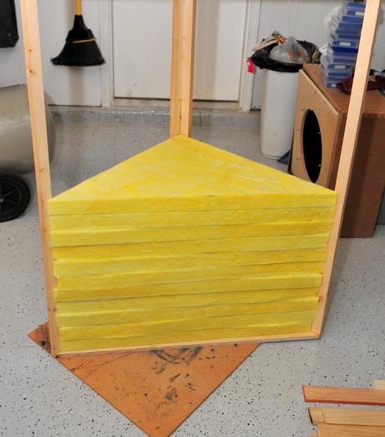

Поскольку я телепортироваться в данную комнату не в состоянии, а результатов измерений нет, то можно посоветовать применить низкодобротные НЧ поглотители типа SuperChunks. Данный несложный девайс хорошо поглощает НЧ в диапазоне 60-200 Гц.
Поглотители следует смонтировать от пола до потолка во всех четырех углах помещения.
В качестве звукопоглотителя следует применять базальтовую минеральную вату плотностью 90-120 кг/куб.м или минеральную вату из стекловолокна плотностью 48-65 кг/куб.м.
Предварительно плиты из минеральной ваты нарезаются на треугольные сегменты и складываются вертикально в углах помещения. Для предотвращения эмиссии волокон следует обтянут девайс звукопрозрачным нетканым полотном типа Лутрасил, Спанбонд и т.п.

Postby A Fox » 15 Oct 2010, 20:59
По спектральному анализу умеем подъёмы в районах 105, 129, 210, 268, 420, 536гц
Альтернатив данным нч поглотителям нет(более лучших)?
Как я понимаю акустик батл для наполнения не подойдёт?

Postby Андрей Смирнов » 17 Oct 2010, 17:11
Плиты Акустик Баттс имеют плотность 40 кг/куб.м, что недостаточно. Если применить в угловых поглотителях такую вату будет недостаточное НЧ поглощение и избыточное ВЧ поглощение.
Универсальных широкополосных поглотителей (от 100 до 600 Гц), которые можно "впихнуть" в такую маленькую команту не существует.
Следует применять только комбинацию поглотителей, настроенных на разные чатотные диапазоны и распределенные по внутренним поверхностям помещения.
