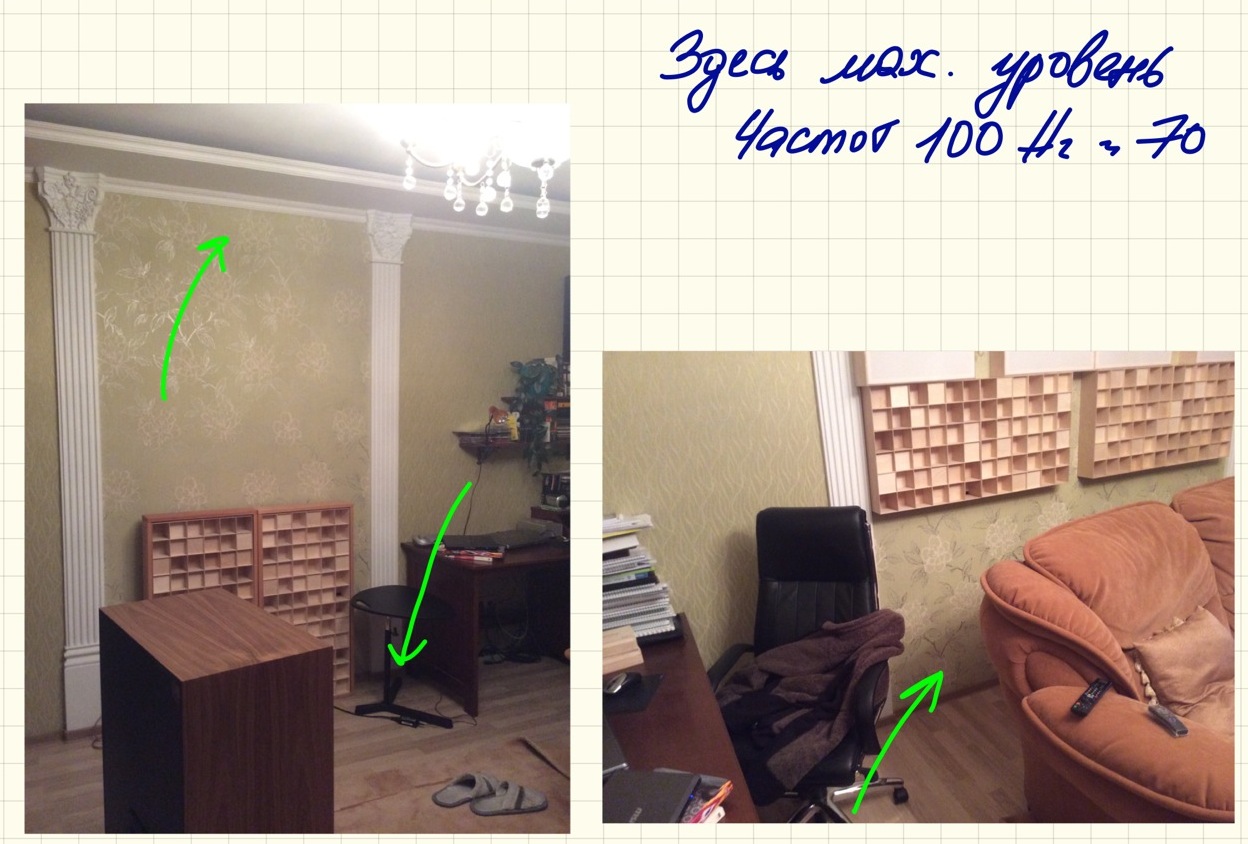

Postby ba0504 » 24 Apr 2014, 19:17
Проверил с помощью генератора и RTA где максимальный уровень 100гц. Это участки: внизу тыльной стены за точкой прослушивания и у правой стены перед столом (не он ли создает "пучность"?). Так же по центру правой стены под потолком. Вполне удачные места для установки резонансных поглотителей.
Что удивило - в углах, где по идее должны быть максимумы - уровень был совсем не высокий.
Значит ли это, что когда я бас-ловушки в углах размещу (это помимо Гельмгольца хочу сделать) - от них будет мало толку?

Postby Андрей Смирнов » 24 Apr 2014, 20:42
Устанавливайте там, где максимум давления.

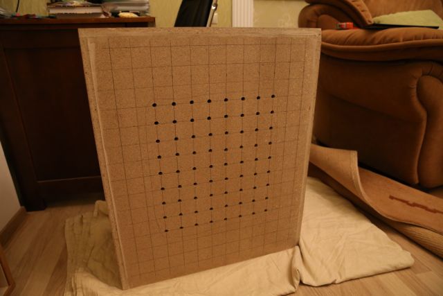

Я изготовил тестовую модель резонатора Гельмгольца.

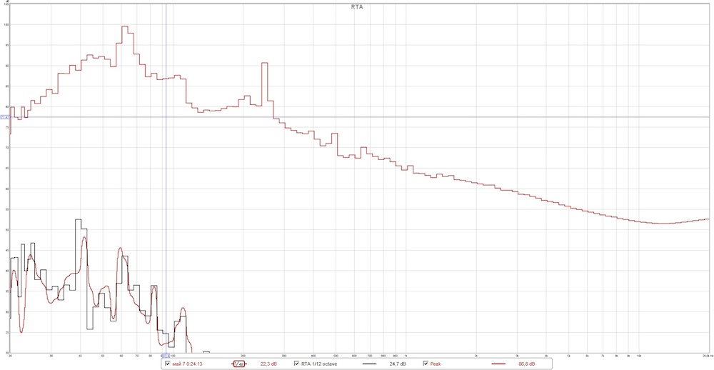

Корректно ли измерить частоту его резонанса, разместив микрофон внутри и постукивая по корпусу*?
*Так делал немецкий коллега
Вот такая кривая при измерении RTA получилась.
helmholz 72 дырки.jpg (90.85 KiB) Viewed 45196 times

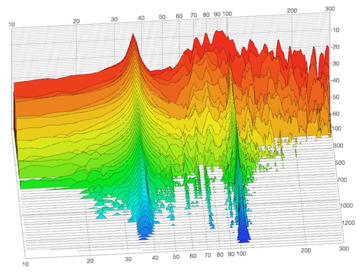

И еще более важный для меня вопрос:
Подскажите, пожалуйста, как правильно измерить его эффективность?
По АЧХ - никаких особо изменений не видно.
*Зеленый график - без Гельмгольца, Сиреневый - с Гельмгольцем.
По WATERFALL - можно разглядеть отличия во времени распада при наложении графиков.
Например на приложенном - я выставил Time Range 450 ms и можно увидеть что с резонатором уровень примерно на 10 Дб ниже в районе 68 Гц.
Если выставить другое время, например Time Range 1000 ms, то совсем другая картинка.
Как правильно? Научите, por favor.
P.S. не могу пристегнуть файл даже весом 71 КБ. Какое ограничение?
Красным шрифтом выделен полный бред. Или бредил "немецкий коллега" или неверно выполнен перевод с немецкого.
Резонаор Гельмгольца влияет на акустику внутри помещения, в котором он находится, а не внутри самого себя.
Поэтому работоспособность девайса можно оценить только проводя измерения времени реверберации в самом помещении.
Размеры вашего девайса настолько малы, что результат его работы может быть даже не заметен.

Postby ba0504 » 09 May 2014, 20:32
Все таки могли бы приоткрыть занавес - как оценить его работу?
Я понимаю, что он мал. Но это тестовый. Тем более, что нет нигде информации - какой размер должен быть, только опытным путем.
Вот я и хочу оценить влияние этой модели, и затем прикинуть во сколько раз надо больше сделать реальный резонатор (или сколько еще резонаторов сделать).
По водопаду смотреть? Какое сглаживание 1/48? Сколько ms окно делать? на каком уровне срезать - 40Дб?
На гугле видели мои скрины водопада? - таким способом оценивать или по-другому?

Мой вопрос был - как измерять влияние НЧ поглотителя резонансного типа?
По косвенным признакам я предполагаю что с помощью waterfall (1. немецкий коллега делал это используя waterfall; 2. Вы писали: "работоспособность девайса можно оценить только проводя измерения времени реверберации в самом помещении". Мне известны только два способа измерения времени реверберации - RT60 и Waterfall. Но RT60 некорректно использовать в НЧ диапазоне, особенно в самом нижнем. Предполагаю, что значит Waterfall нужно использовать.)
Сложность для меня представляет анализ Waterfall, поскольку он трехмерный и нужно знать какое временное окно задавать и на каком уровне звукового давления срез делать. Другие нюансы могут быть.
На эти вопросы специалисту ответить - несколько предложений достаточно.
А то, что мои измерения могут быть некорректны - это моя зона ответственности и за результат я "с себя спрашивать" буду.
*Про цилиндрический тип я Вас понял прекрасно и помню об этом. Прокомментировать почему я не его сдалал для модели можно отдельно.

Postby Андрей Смирнов » 10 May 2014, 11:40
Применение любого поглотителя в комнате должно отражаться на графиках SPL, RT60 и Waterfall.
Комнатные моды определяются графиком Waterfall, окраска звучания и тональный баланс графиком RT60, линейность частотной характеристики графиком SPL.
Если необходимо поглощать какую-то одну частоту или очень узкий диапазон частот, то следует применять высокодобротные поглотители, поэтому я и рекомендовал цилиндрический РГ с одним портом.
Вы сделали РГ распределенного типа с большим количеством отверстий из относительно податливого и нежесткого листового материала (ДСП или МДФ).
Такая конструкция обладает низкой добротностью и воздействует на достаточно широкий диапазон частот. Ее можно сравнить с обычной звукопоглощающей облицовкой на основе перфорированных гипсовых панелей Кнауф, частотные свойства которой хорошо изучены.
