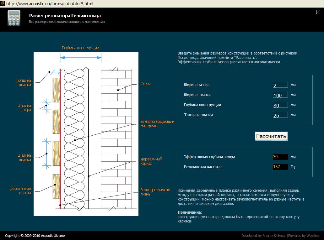

Postby Андрей Смирнов » 10 Sep 2010, 09:23
Для относа от поверхности потолка 8 см и рабочей частоты 150 Гц вполне подходит конструкция щелевого резонатора Гельмгольца:
Emike резонатор Гельмгольца.JPG (98.23 KiB) Viewed 21146 times
