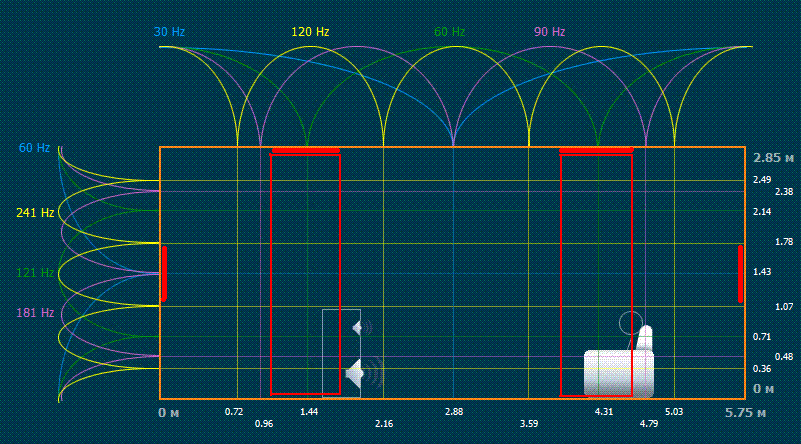

Кроме того, поглотитель нельзя делать площадью на всю стену. Лучше разбивать на сегменты с независимыми герметичными каркасами размером, например, 500х3000 мм или 1000х1000 мм. Разбивка зависит от многих факторов. Возможно не имеет смысла заполнять всю стену поглотителями. В зависимости от размеров помещения на разных участках стены будут наблюдаться максимумы и минимумы звукового давления комнатных мод. Например, размещение НЧ-поглотителя, настроенного на частоту 60 Гц, в нуле моды 60 Гц не приведет ни к какому поглощающему эффекту.
На рисунке неэффективное расположение НЧКП на стенах и потолке показано красными линиями (например, для комнаты длиной 5,75 м и высотой 2,85 м).

3 ...размещение НЧ-поглотителя, настроенного на частоту 60 Гц, в нуле моды 60 Гц не приведет ни к какому поглощающему эффекту...
