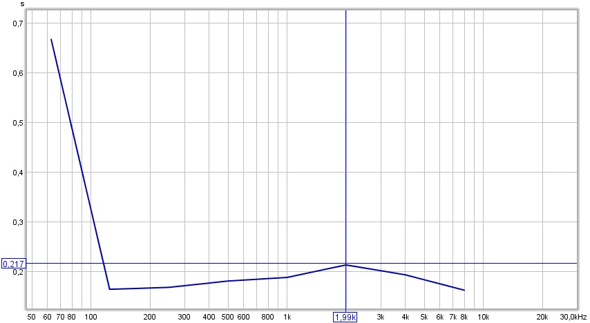

Postby DenNech » 22 Jun 2010, 08:16
Андрей, доброго времени суток.
Я провёл анализ по вашим рекомендациям... всё кроме низких частот в пределах "допусков"
но волнует горбик на 2кГц - он вроде как в пределах допуска,
но где то в ваших постах я прочитал что время RT60 должно спадать к повышению частоты, ну или либо линейной быть...

Postby Андрей Смирнов » 22 Jun 2010, 11:16
"Горбик" на частоте 2 кГц несложно убрать. На этой частоте максимум поглощения имеет достаточно большое количество простых материалов: коротковорсный ковролин, тяжелая драпировочная ткань, тонкие (12 мм) панели акустического подвесного потолка Экофон, смонтированные вплотную к жесткой поверхности и т.п. Можно поэкспериментировать с площадью дополнительной звукопоглощающей облицовки, но я думаю, что она составляет не более 2-4 кв.м.
Кстати, измерения необходимо проводить в точке сведения для студии или в зоне прослушивания для музыкальной комнаты.
Количество измерений - в 8-15 точках в области диаметром примерно 60 см.
Результаты усредняются.
Если ты проведешь повторное измерение RT60 сместив микрофон сантиметров на 20-40, то можешь с удивлением обнаружить, что график значительно изменился...:)

Postby DenNech » 22 Jun 2010, 11:35
Спасибо за ценную информацию!!!
