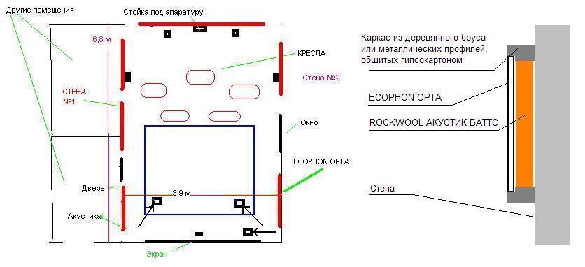

Стоп-стоп... в составе звукопоглощающей конструкции никакого ГКЛ нет.
На схеме, которую я выкладывал избражен разрез звукопоглощающей панели.
На поверхности звукоизоляционной облицовки монтируется каркас из деревянного бруса или по гипсокартонной технологии на металлических профилях, обшитых гипсокартоном.
Внутрь ячеек каркаса помещается ROCKWOOL АКУСТИК БАТТС и закрывается финишным слоем ECOPHON OPTA. ВСЁ! Никакой облицовки звукопоглощающей конструкции листами ГКЛ не предусмотрено!
Выкладываю отредактированную картинку с более понятным текстом...:)

Postby Андрей Смирнов » 26 Feb 2010, 12:30
Рекомендую выполнить панели размером 1800х1200 (h) мм.
Раастояние от пола до нижней кромки панели 400-500 мм.
