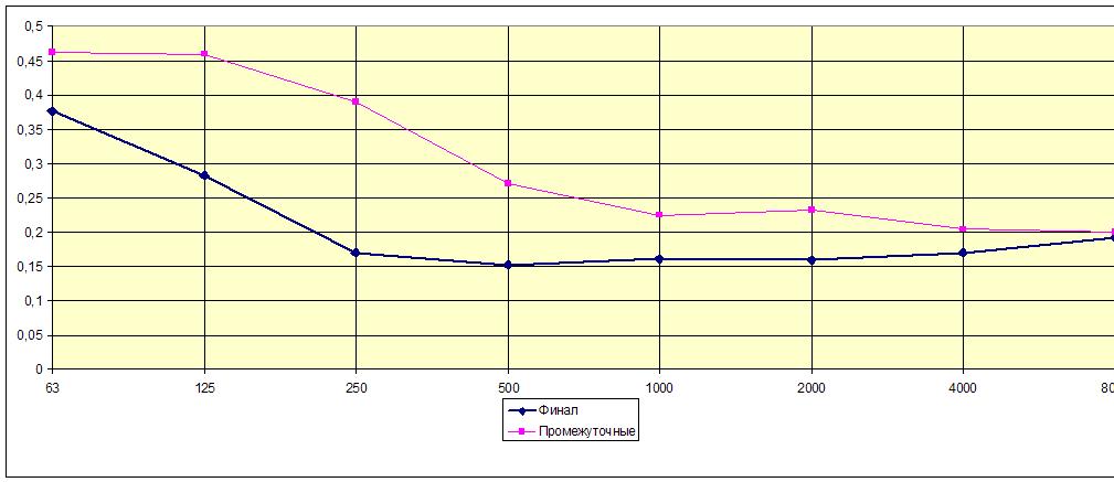

Postby Андрей Смирнов » 24 Jun 2010, 12:29
Лабораторных измерений я не проводил, только натурные и в процессе монтажа акустической отделки различных студийных и музыкальных комнат.
Выкладываю график промежуточных измерений RT60 в одной из радиостудий Киева.
Студия на момент измерений уже была акустически обработана, но с нарушениями технологии.
Были смонтированы НЧКП, но без герметизации, неправильно выбран материал мембраны, неправильно выбран звукопоглощающий материал заполнения каркасов. Этому состоянию соответствует розовая кривая.
Затем в тех же самых каркасах НЧКП были заменены мембраны, поглотитель и произведена герметизация. Кроме того, были внесеня изменения в поглощающую облицовку СЧ/ВЧ (панели подвесного акукстического потолка на относе 50 мм).
В результате получена синяя кривая.
Если не рассматривать диапазон выше 500 Гц, в котором "работает" подвесной потолок, то видно насколько в НЧ диапазоне уменьшилось время реверберации. Комната стала заметно менее гулкая и исчезло "коробчатое" звучание, свойственное небольшим помещениям.

Postby DenNech » 24 Jun 2010, 15:21
очень и очень не плохо! даже не верится что такие не очень "масштабные" действия привели к таким "огромным" результатам
особенно для маленького помещения.
если не секрет, что у них было из поглощающего материала и что стало?
и мембрана тоже из чего была и из чего стала? (утяжелили её?)

Postby Андрей Смирнов » 24 Jun 2010, 17:36
Строители не прислушались к нашим рекомендациям перед началом работ и на свое усмотрение применили в качестве мембраны ДСП толщиной 10 мм, а в качестве звукопоглотителя использовали базальтовую плиту Rockwool плотностью 160 кг/куб.м и толщиной 20 мм. При этом они прижали плиту Rockwool к задней стенке НЧКП. Таким образом, при глубине каркаса 60 мм расстояние между мембраной и поглотителем получилось слишком большим - 40 мм.
Толстая мембрана из ДСП просто не отзывалась на возбуждение голосом. Плотная вата у задней стенки просто не поглощала. Все элементы каркаса из деревянного бруса были смонтированы со щелями без уплотнений.
Мы заменили ДСП на ламинированное ДВП толщиной 4 мм, применили акустическую минральную вату AcousticWool Concept толщиной 50 мм и плотностью 54 кг/куб.м, загерметизировали каркасы, исключили контакт акустической ваты с мембраной. Всё... :D

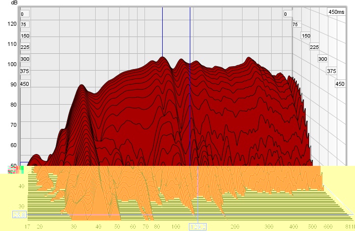

Андрей, если позволите ... я тут ещё раз хочу чтобы взглянули профессиональным взглядом на замер.
Я в тупике и не знаю как оптимальнее делать:
Вот тут видно, где резонансы... Сильнее всех мешает жить резонанс на 120 Гц... из-за него бубнят "дикторы" сильно. Пока справляюсь эквалайзером в звуковой карте, настроенном на эту частоту.
Да вообще низа какие то неправильные, из за этого вообще промахиваюсь по всем частотам.
Собираюсь строить НЧКП 2шт. угловые, эффективная глубина 15 см, размер мембраны 2500на600 мм
и 2-4 шт. на стенах с размером мембраны 1000на600 мм примерно, глубиной от 5-10см... не знаю пока точно.
На какие бы вы частоты их стали настраивать? Чтобы оптимальнее всё захватить и не промахнуться. :oops:
P.S. у меня есть другие резонаторы и поглотители в студии, но они не работают на частоты ниже 400Гц

Postby Андрей Смирнов » 29 Jun 2010, 11:52
я думаю, что основные проблемы наблюдаются в диапазоне 75-80 Гц (скорее всего мода по высоте комнаты), а также в районе 130 Гц и 200 Гц. Большое время реверберации на этих частотах, как правило, приводит к бубнению и "коробчатому" звучанию.
В диапазоне 30-50 Гц отдача мониторов не очень большая, да и проблемы на этих частотах определяются как правило первыми аксиальными модами помещения, которые трудно убить без вмешательства в конструкции стен.
Настраивать поглотители следует на эти три указанных в начале диапазона, но делать не все сразу, а начинать с самой "неприятной" частоты, удаляя проблемы последовательно.
