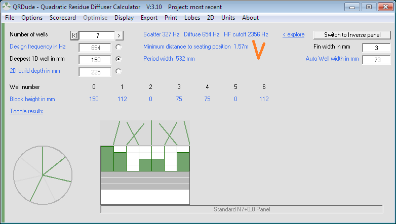

Андрей, посмотрев расчет в QRD, с такими же результатами, как и в вашем калькуляторе, получается, что для небольших помещений нельзя слишком понижать частоту Шредера? Иначе смысла от их применения не будет из-за недостижимости дистанции эффективного применения. Это важный аспект?
Диффузор Шредера 654 150_.png (19.51 KiB) Viewed 14935 times
13bit
Posts: 24
Joined: 07 May 2016, 17:51
Postby Андрей Смирнов » 29 Aug 2017, 08:38
Рабочий диапазон диффузора не должен быть ниже определенного значения частоты звука в каждой конкретной комнате.
Это определяется расчетом.

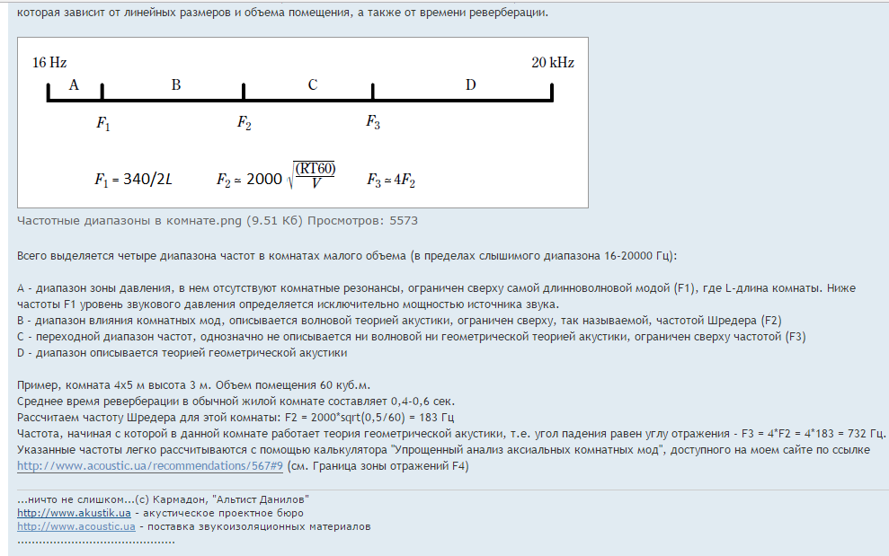

Андрей! Здравствуйте! :) . Подскажите Пожалуйста. У меня комната-размеров 3 метра высотой и 3 шириной, 3,5 метра в длину. Вот исходя из ниже приведённого графика мой диапазон, который определяется исключительно мощностью источника звука, ограничен сверху частотой в 49 Гц.(340/3,5*2).
Вопрос следующий:-вот что это по бытовому значит-что АЧХ до 49 Гц в комнате будет ровной(если на этот диапазон не оказывают влияния комнатные моды), и можно пренебречь мероприятиями по заглушиванию комнаты ниже 49 гц.( Вопрос как это будет сделано в данном случае не рассматриваем).
Или я неправильно понял пояснения к графику :) ?
Андрей Витальевич
Posts: 44
Joined: 08 Oct 2016, 02:35
Postby Андрей Смирнов » 23 Dec 2017, 16:00
2 Андрей Витальевич
во-первых, мои искренние соболезнования по поводу ваших комнатных пропорций. Кубическая форма помещения делает практически невыполнимой задачу её акустической подготовки :(
Комнатные моды влияют на звук системы и со знаком плюс (1) и со знаком минус (2).
В первом случае комнатные резонансы поддерживают уровень звуковой энергии, излучаемой АС, а значит можно экономить на мощности усилителя.
Во втором случае, если моды разнесены по шкале частот широко, на АЧХ появляется ярко выраженная неравномерность (пики и провалы).
Чем меньше объем помещения, тем реже расположены моды.
Если встречаются совпадающие или кратные размеры помещения, то обязательно будут высокие пики и глубокие провалы на АЧХ.
В зоне давления нет комнатных мод, поэтому на частотах ниже F1 уровень звука будет зависеть только от положения ручки громкости усилителя. Но если вы увеличите громкость до приемлемого уровня на НЧ ниже F1, то в диапазоне действия мод будет просто какофония.

Андрей, подскажите.
У меня комната обшита ГКЛ в 2 слоя с минватой.
Я так понял, что нижнюю частоту F1 нужно высчитывать исходя из линейных размеров комнаты до монтажа ГКЛ, т.к. на этих частотах ГКЛ не препятствует звуку?
F1 = 43 Гц, F2 = 239 Гц (эту частоту я считал исходя из размеров комнаты после монтажа ГКЛ). F3 = 956 Гц.
Мне нужно рассчитывать для частоты 956 Гц? Диффузор шредера 7-го порядка получается шириной ячейки 5см, т.е. ширина 35см, глубина 10,4см. Почему-то в калькуляторе нельзя отдельно задать глубину и ширину ячейки, эти параметры между собой жестко связаны? Что лучше установить мне на тыловую стену (3,15м)? 2 таких диффузора будут шириной всего 700мм, установить таких 3-4? Или использовать большего порядка? А если я оставлю глубину, но увеличу ширину ячейки, так можно?
Хотелось бы на 1-1,2м в ширину сделать.
roman-kab
Posts: 61
Joined: 10 Oct 2016, 08:22
Postby Андрей Смирнов » 23 Feb 2018, 10:49
Проектную частоту можно выбрать несколько ниже значения F3, примерно 600-700 Гц.
Для округления размеров можно выбрать глубину диффузора 7-го порядка 150 мм, а ширину ячейки подогнать к модульной ширине 600 мм.
Диффузора 7-го порядка вполне достаточно.
Ширины 1200 мм для диффузора за спиной слушателя обычно бывает вполне достаточно.
