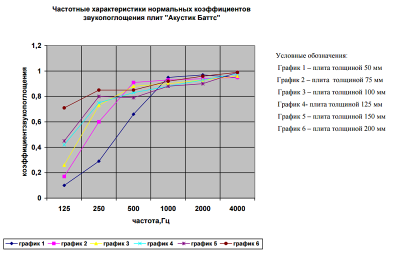

Bedwere wrote:Андрей, а как лучше сделать панели из Rockwool Акустик Баттс толщиной 50 мм, которые планируется расположить в зоне первичных отражений, исходя из желания получить их наиболее широкополосными по поглощению и экологически чистыми?
Я так понял, первым делом упаковываем вату в нетканное полотно. Какой толщины полотно лучше всего взять? Достаточно ли самого тонкого для полного исключения эмиссии волокон ваты?
С точки зрения экологичности достаточно применить нетканое полотно типа спанбонд плотностью 25-50 г/кв.м.
С точки зрения максимально широкополосного поглощения следует применять плиты Rockwool Акустик Баттс толщиной больше, чем 50 мм.
Выбирайте требуемую толщину сами.
Акустик Баттс КЗП.png (103.29 KiB) Viewed 20253 times
