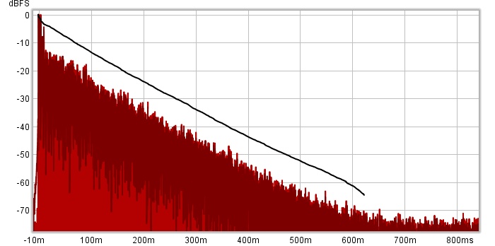

Postby UFO » 08 Sep 2018, 01:00
И еще график, в предыдущее сообщение больше трех не прикрепилось.
Форум. Filtered IR.jpg (83.2 KiB) Viewed 5641 times

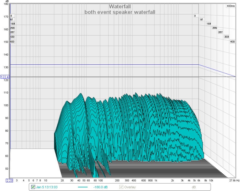

Андрей Смирнов wrote:Моды можно выявить по динамике временных срезов SPL по шкале времени. Временная зависимость SPL описывается графиком Waterfall.
Андрей, с каким уровнем громкости правильней производить измерения? Я обратил внимание, что на Вашем графике 100+ dB, а REW, которой я пользуюсь, рекомендует 85, или лучше больше, или правильней громкость приближенная к громкости прослушивания музыки? К примеру, записи рок концертов я слушаю с громкостью приближенной к реальному концерту, а рупорные АС способны реалистично воспроизвести этот мощнейший натиск звука и соседей у меня нет, соответственно все резонансы комнаты возбуждаются по максимуму.
waterfall 1-6-2013.jpg (176.14 KiB) Viewed 5505 times

UFO, о каком "моем" графике вы говорите? Прочитайте текст к этому графику, где я написал о том, что это всего лишь "типичный" пример графика Waterfall.

Андрей Смирнов wrote:UFO, о каком "моем" графике вы говорите?
Да, я некорректно сформулировал, так как вопрос был не в принадлежности этого графика кому-либо. Исправляю.
На приведенном Вами в качестве примера графике давление больше 100 дБ. Правильно ли с такой или еще большей громкостью производить измерения, чтобы наверняка возбудить все резонансы и призвуки или это ошибочное представление и для измерения вполне достаточно 85 дБ.?

Postby Андрей Смирнов » 05 Dec 2018, 12:24
Значение УЗД 85 дБ это базовый опорный уровень звука для проведения акустических измерений.
Можно и выше, но обычно достаточно 85 дБ.
