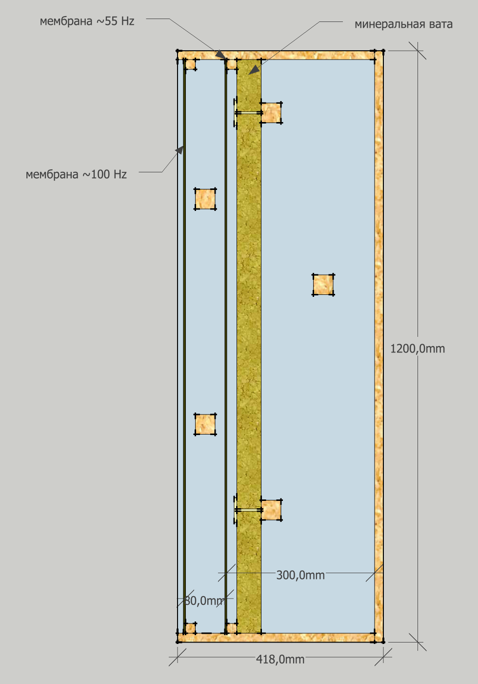

Давно хотел обсудить. Если разместить в одном корпусе, две мембраны одну за другой?
Первый объём будет работать на поглощение ~100 Hz.
Низкие частоты ~50Hz будут проходить т.к. "пружина" из воздуха на этой частоте будет жёще.
Второй объём с ватой будут поглощать ~55Hz.
Плюсы
Экономим пространство/ соханем красоту обоев))
В углы помещается в 2 раза больше ловушек
Делать ловушек надо в 2 раза меньше
Минусы
Сложность изготовления
Частоты выбирал которые у меня проблемные, естественно каждый может настроить такую ловушку под себя.
Как думаете насколько эффективно будет работать?

Такая конструкция не будет работать, как вы себе представляете. Мембраны не могут работать независимо друг от друга. Принцип действия НЧКП это колебательная система "масса-пружина", где масса это мембрана, а пружина это упругость объема воздуха. Поглощают не отдельно мембраны, а конструкция в целом.
Вы нарисовали колебательную систему "масса1-пружина1-масса2-пружина2". У такой колебательной системы сложный механизм работы с наличием собственных и разностных частот.
