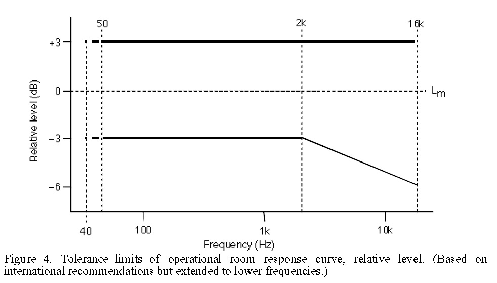

Андрей, добрый день!
Подскажите, пожалуйста, а какой должна быть толерантность АЧХ в помещении домашнего кинотеатра исходя из рекомендаций THX? Вероятно такая же, как и для КДП?
Заранее спасибо!
Александр АА
Posts: 27
Joined: 09 Apr 2010, 10:02
Location: Россия, Алтай
Re: Акустические измерения в комнате прослушивания
Postby Андрей Смирнов » 01 Nov 2014, 11:56
Согласно рекомендациям технического комитета AES (AUDIO ENGINEERING SOCIETY) "Document AESTD1001.1.01-10 Multichannel surround sound systems and operations", стр. 11:
Tolerance limits of multichannel room response curve.jpg (70.83 KiB) Viewed 35888 times

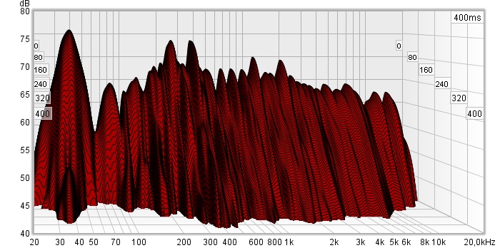

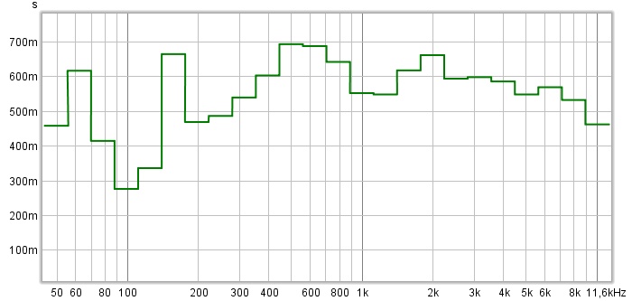

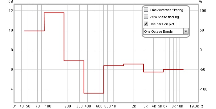

Postby UFO » 07 Sep 2018, 23:02
Андрей Смирнов wrote:Временная зависимость SPL описывается графиком Waterfall.
Андрей, как можно охарактеризовать звук в такой комнате? С басом все понятно, но, как звучит СЧ/ВЧ диапазон с точки зрения комфортности, открытости (допустим аппаратура все это может)?
Я пытаюсь учиться расшифровывать измеренное соотнося с фактическим звуком прежде, чем КДП делать. И мне совсем не понятен график Clarity (C50), а ответ честно пытался найти. То что он говорит о ясности мне известно, но как понимать уровень в ДБ, лучше больше ДБ или меньше?
Комната для звука совсем не подготовлена и для него не планируется, просто в ней я сделал первый пробный замер.
Форум. Waterfall.jpg (185.39 KiB) Viewed 12498 times
Форум. RT60.jpg (56.63 KiB) Viewed 12498 times
Форум. Clarity.jpg (63.31 KiB) Viewed 12499 times
