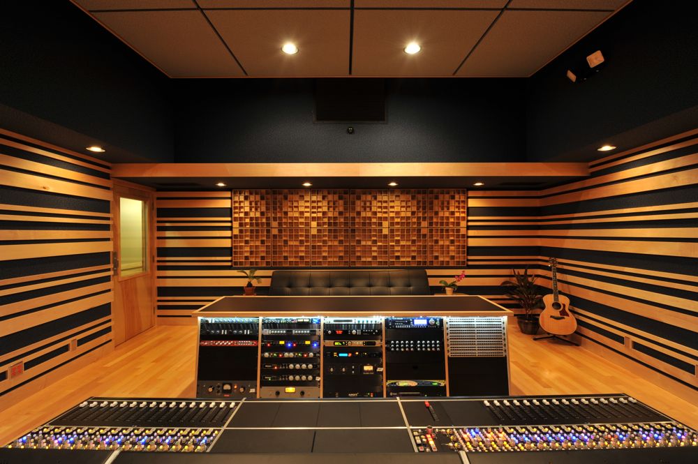

Yuri wrote:Вот что-то типа этого посчитать хочу
Что значит "Вот что-то типа этого посчитать хочу"?
Если вам хочется построить профессиональную студию звукозаписи, то заказывайте проект. По советам на форумах такие объекты не создаются.
Почитайте инфу по ссылке viewtopic.php?f=3&t=1552

Я вставил фото, чего хочу в результате, но ссылка кривая оказалось, пришлось удалить, На soundex есть тема о Шредерах, там фото на второй странице. Хочу на тыловой стене так сделать. Концепция такая
Как 1D шредеры располагают я видел, меняя ориентацию. Для 2D, насколько я понял из инструкции по ссылке, алгоритм чередования секций сложней (Barcer code, сдвиги, инверсия? и т. п. Я до конца сам разобраться с этим не могу, а подсказать некому.
Попробую фотку вставить, еще раз, что посчитать хочу, я только 2D Шредер на стене имел ввиду, комнату в целом я и сам смогу. Нужны мне от тыловой стены диффузные отражения на СЧ.

Вы выложили иллюстрацию сложнейшей инженерной акустической инсталляции.
Читайте лучше литературу...

Андрей, что-то разговор не идет, но я стараюсь. Нельзя же все буквально воспиринимать. Я для наглядности первое попавшееся фото вставил с 2D шредером на стене, а получилось в результате, что опять не поняли.
Cтрою комнату для прослушивания КДП и не первую , но это опять же к делу не относиться, нужность большого 2D Шредера и рассчеты комнаты хотелось оставить за скобками, притом и тема вроде бы подходящая о Шредерах. Интересуют только нюансы его расчета и все. В любом случае спасибо, что откликнулись.

Ну ладно... 2D диффузоры Шредера или типа Skyline имеют существенные ограничения по частоте, они высокочастотны по определению.
Выполнять на тыловой стене большие массивы диффузоров не имеет смысла, в противном случае они будут выполнять роль поглотителей, а не рассеивателей звука. Размещать диффузоры лучше неупорядоченно, не так красиво, но зато для звука лучше. Как я уже говорил, более правильно менять их ориентацию на противоположную (180 град) при расположении, например, вдоль одной стены. Если этого не сделать, то вдиаграмме направленности рассеивания появятся ярко выраженные лепестки.
