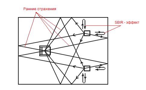

А почему вы так уверены, что автор приведенных цитат разбирается в сабже лучше вас? :)
Теоретически автор правильно описывает эффект образования гребенчатой фильтрации, который также теоретически может быть виден на графике SPL.
Если измерить АЧХ высококлассного громкоговорителя в лабраторных условиях, то график будет практически линейным.
То же измерение в реальной комнате заметно исказит этот график. Неравномерность АЧХ, пики и провалы будут обусловлены:
1. влиянием мод (на частотах ниже 300 Гц)
2. влиянием SBIR- эффекта (взаимодействие монитора с близкорасположенными ограждениями, эффект не зависит от расположения слушателя)
3. влиянием ранних отражений (взаимодействие прямого и отраженного звука АС, измеренное в точке прослушивания, эффект зависит от расположения слушателя)
Пункты 2 и 3 теоретически приводят к образованию гребенки на графике АЧХ за счет фазовых сдвигов между прямым и отраженным звуком, но когда есть только один громкоговоритель и только одно ограждение.
На практике каждый громкоговоритель взаимодействует не с одним ограждением, а с несколькими стенами, полом, потолком (SBIR).
Ранние отражения приходят к слушателю не от одного ограждения, а от всех стен, пола и потолка.
Reflect 3.JPG (19.27 KiB) Viewed 26899 times
У каждого указанного взаимодействия частоты соответствующей "гребенки" будут разными. Пики одной гребенки могут совпадать с провалами другой гребенки и т.п.
Поэтому на практике эффект гребенчатой фильтрации на графике SPL как правило и не наблюдается в ярко выраженном виде.
Мы можем видеть только сложную суперпозицию звуковых волн различного происхождения, которые и образуют результирующий график SPL.
Именно поэтому интерпретация результатов акустических измерений является гораздо более сложным делом, по сравнению с проведением самих измерений.
Пункты 2,3 и 4 я комментировать не хочу.
Вопрос корректного проведения акустических измерений, а также интерпретации полученных результатов, является достаточно сложным и требует не только базовых акустических знаний, но также и большого практического опыта. Методология описана в соответствующих международных стандартах ISO, которые почему-то серьезно относятся к графикам RT60, Waterfall и т.п. :)

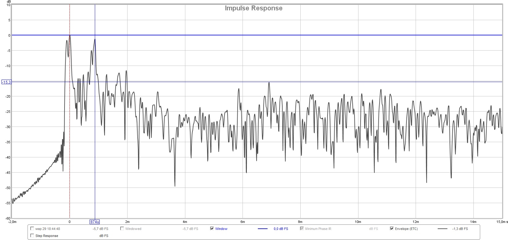

Postby ba0504 » 10 Mar 2014, 13:38
Андрей, добрый день! С целью подбора способов и материалов для отделки комнаты для прослушивания (изначально - это гостиная) сделал измерения.
Просьба дать рекомендации - о корректности моего анализа и что сделать по акустической обработке комнаты.
Проблемы на слух: гул на низких частотах, «крикливость» середины. Сильная неравномерность АЧХ. Эхо при хлопке.
Прилагаю описание комнаты и замеры в программе REW.
http://yadi.sk/d/PLdek1cnKFQ48
http://yadi.sk/d/bFpRt8_KKFQ9M
Мой анализ (первый блин):
1. АЧХ. Повышен уровень в НЧ диапазоне (особенно на 74 и 245 Гц). Так же есть горб на 2 130 Гц.
2. RT-60. Повышенное время реверберации на частотах 60-140 Гц (до 0,76 сек) и немного повышено в диапазоне 1100-5600 Гц (до 0,52 сек).
3. ETC (Impuls). Видим слишком сильные отражения на участках 0,8мсек (практ 0 Дб); 1,69мс (-8,59 Дб); 2,077мс (-6,53Дб); 2,76мс (-9,6Дб); 9,53мс (-9,2Дб). И в целом как то многовато отражений с уровнем до -15Дб в интервале до 13мс!?.
Попробуем расчитать откуда отражения:
0,00080х340=0,28м (не пойму откуда это... от второй колонки похоже).
0,00169х340=0,57м (это от пола)
0,00208х340=0,71м (тоже затрудняюсь… может от тыльной стены?)
0,00276х340=0,93м (хм… боковые отражения?)
0,00953х340=3,24м (видимо фронтальная стена)
От потолка дальность хода около 2м (это значит около 5,9мс). Я на него больше всего грешил, а он вроде на уровне -15Дб по отражениям (теоретически приемлемо).
Но как узнать - какие частоты откуда отражаются ? И соответственно - куда какие материалы планировать?

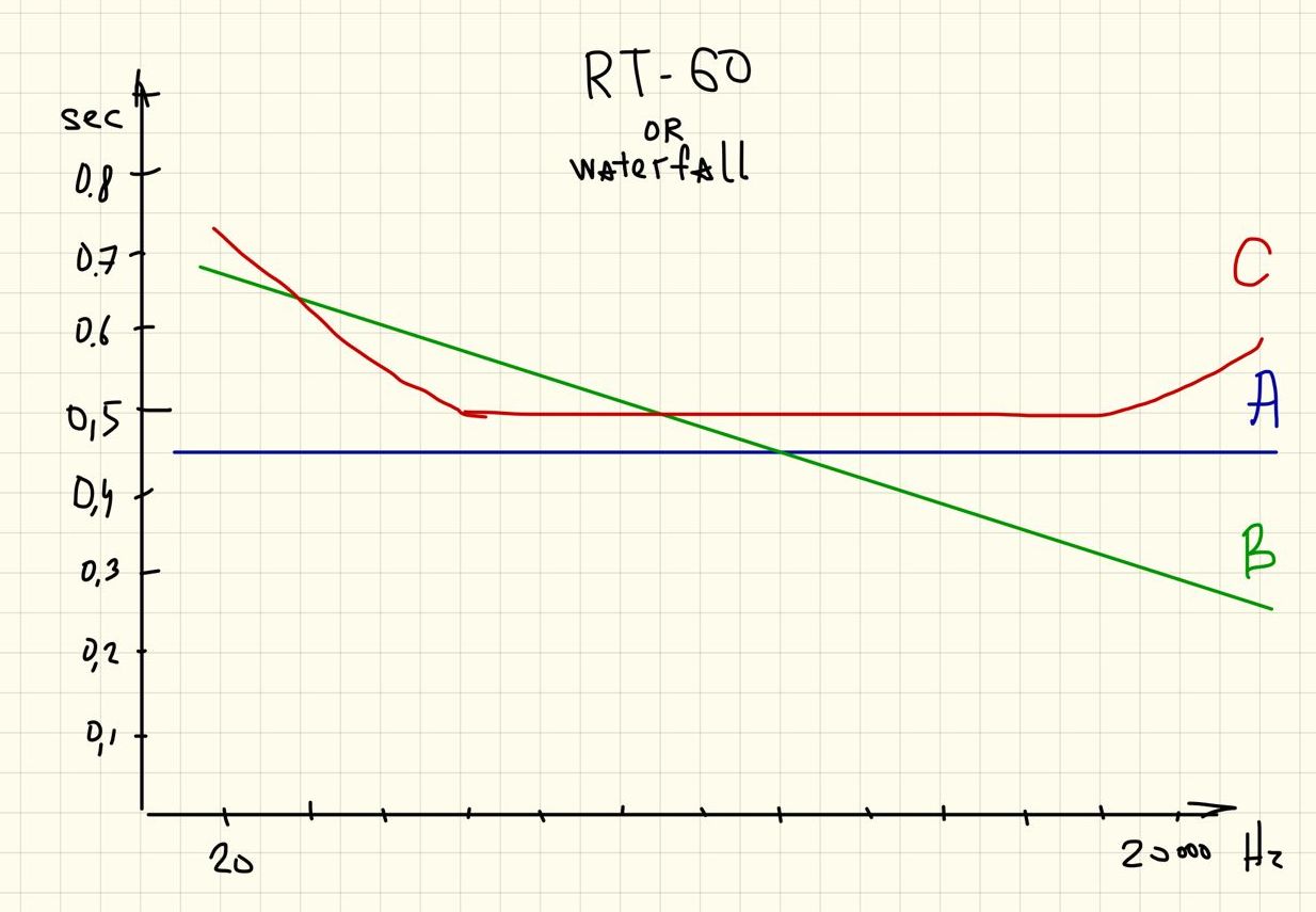

Postby ba0504 » 28 Mar 2014, 19:16
Как должна выглядеть идеальная кривая RT-60? (Либо ее водопадное представление)
Известно что для музыки 0,45сек +/-0,15
а в целом она в идеале должна горизонтальной быть? Или иметь подъемы (например в басовой области) или на ВЧ?
Примерно изобразил варианты, которые пришли на ум. Какой вид считается "правильным" или комфортным?

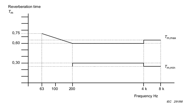

Postby Андрей Смирнов » 28 Mar 2014, 21:49
Идеальных параметров не бывает. Есть различные международные стандарты, которые регламентируют оптимальные значения времени реверберации.
Например, если говорить о стерео комнате, то её частотная зависимость времени реверберации согласно стандарту IEC 60268-13 должна "укладываться" в рамки, ограниченные линиями на графике:
IEC 268 RT60.png (20.4 KiB) Viewed 26084 times
Необходимо отметить, что данный график касается только комнат площадью от 25 до 40 кв.м (в среднем).
Если комната имеет больший размер, то время реверберации может иметь большее значение, если комната имеет меньший размер, то время реверберации может иметь меньшее значение, что определяется акустическим расчетом.
Re: Акустические измерения в комнате прослушивания
Postby ba0504 » 29 Mar 2014, 03:27
Это именно то, что нужно!
Postby ba0504 » 30 Mar 2014, 09:20
Чем в моем случае вызваны отражения в районе 0,874 мсек?
Это около 30см разность хода. Я предположил, что это сигнал второй АС, но при замере с включенной только одной АС (причем неважно какой) эти пики так же присутствуют. Они очень интесивные - иногда на уровне основного сигнала, иногда -5Дб (но всегда не ниже -10Дб). Полагаю - с ними надо бороться? И главное - откуда они?
Возможно ли, что это от корпуса второй АС (Klipsch Cornwall ВхШхГ=90х65х40см), и если так - как лечить?
