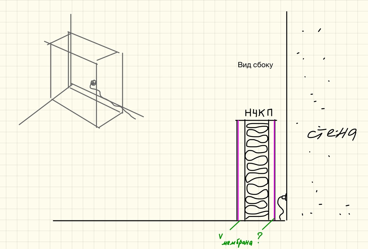

Postby ba0504 » 13 Jun 2014, 11:16
Андрей, если НЧКП располагать не вплотную к стене, а например на расстоянии 10-15см (в связи с невозможностью* сделать вплотную). Стоит ли сделать вторую поверхность не жесткой , а тоже мембраной?
Гипотеза - ловить отраженные от капитальный стены волны и тоже гасить их.
Или еще вариант - сделать двусторонний НЧКП с глухой перегородкой в центре. (я могу в этом месте достаточно глубокий девайс разместить, до 400 мм глубиной и грубо по 200 мм будет достаточно на каждую сторону для НЧКП).
*Нашел угол где много мод гудит, но именно там оказалась нужная розетка, которую сложно (практически невозможно) перенести.

Postby Андрей Смирнов » 13 Jun 2014, 11:51
Мембраны с двух сторон делать не рекомендуется (не хочу разводить здесь теоретические выкладки).
