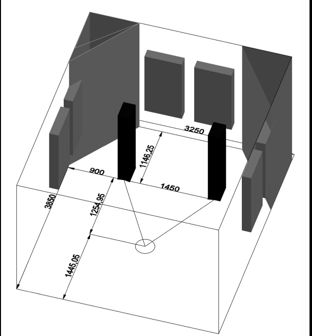

В автокаде прикидывал угловые поглотители и подумал, что можно сделать поглотитель вытянув его вдоль боковых стенок, захватив при этом область напротив колонок, тем самым "убив" порхающее эхо.
Чтобы не переглушить верхние частоты, обтянуть пленкой.

Postby roman-kab » 05 Feb 2018, 09:24
И все-таки я не до конца понял.
Вот имеем угловой поглотитель в следующих вариантах
1. обтянуты акустически прозрачным материалом. Тут все понятно - широкополосный низкодобротный резистивный поглотитель
2. обтягиваем пленкой 30мкм. На высоких частотах поглощение уменьшается, зато на низких растет. Тут сразу вопрос: с дальнейшим увеличением толщины пленки поглощение на верхних падает, на нижних растет? И при этом в какой-то момент, поглощение уменьшается на средних?
3. ставим лицевую панель в виде листа расчитанного на поглощение на определенной частоте (до 100Гц). Появляется поглощение на этой частоте. На верхних поглощения нет, на средних не знаю, но уменьшается. Вопрос: Поглощение на средне-нижних (100Гц-1кГц) будет или резко уменьшится?
П.С. Поглощение на высоких лишнее бывает, это понятно, "сухой" звук. А поглощение на нижних около 100-500Гц может быть лишним или в этом диапазоне лишнего поглощения не бывает? Я к тому, что до каких размеров можно увеличивать угловой поглотитель? Ограничение по дизайну пока не рассматриваем
roman-kab
Posts: 61
Joined: 10 Oct 2016, 08:22
Postby Андрей Смирнов » 05 Feb 2018, 10:18
С увеличением толщины пленки поглощение будет падать во всем диапазоне, но неравномерно. Пористый поглотитель, обтянутый пленкой (плотной тканью, кожей и т.п.) представляет собой классический "щит Бекеши", т.е. среднечастотный поглотитель.
Если использовать лицевую листовую мембрану, то при правильном подходе к конструкции НЧКП поглощение будет только на расчетной частоте и вблизи неё.
Фонд звукопоглощения на разных частотах необходимо рассчитывать таким образом, чтобы кривая времени реверберации не выходила за рамки рекомендуемых значений.
Поэтому что считать "лишним" определяется расчетом.
