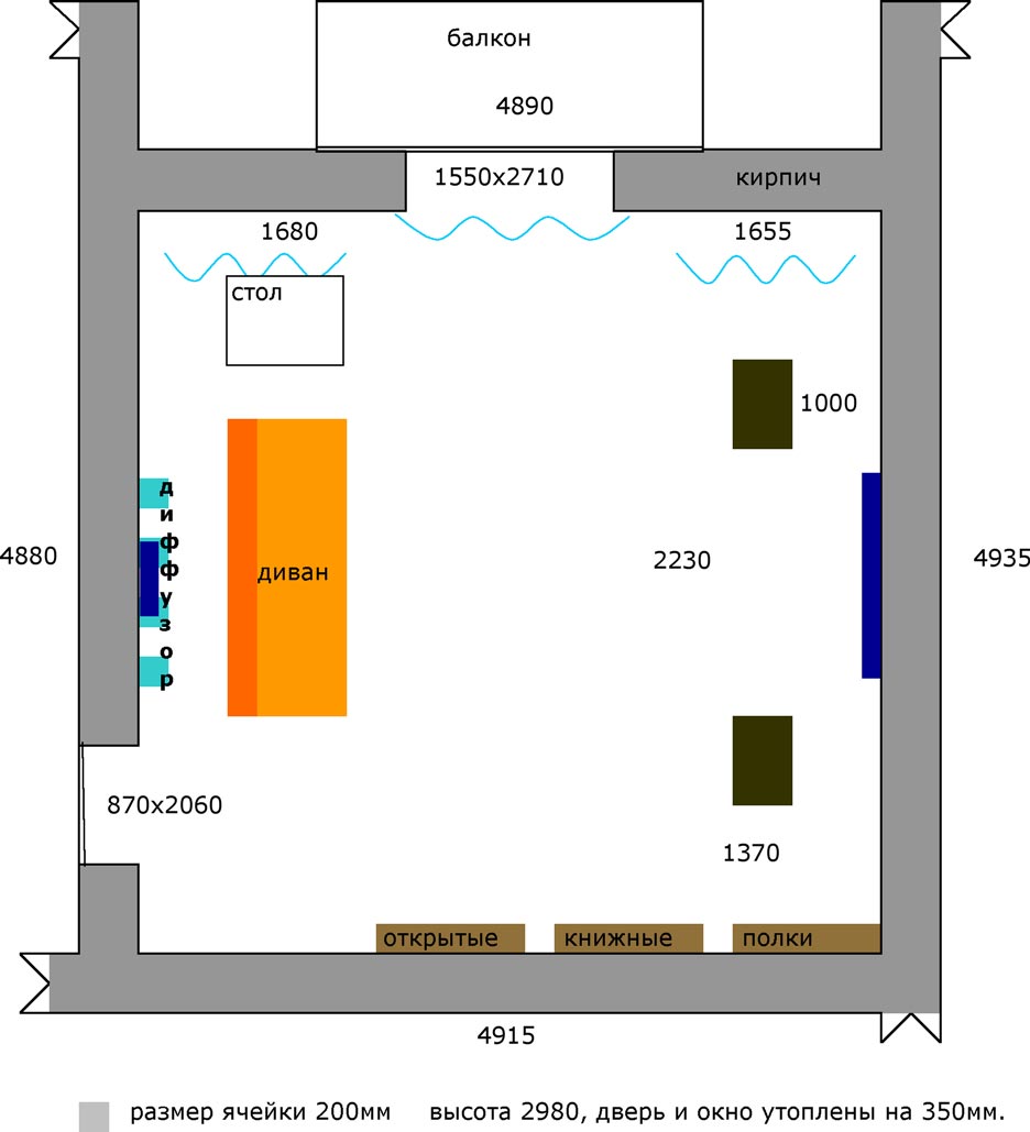

Postby Евгений Золотов » 26 Dec 2007, 18:08
Свершилось!
Синим- открытые книжные полки. Желтый- диван. Стена с балконной дверью занавешана плотной шторой, состоящей из 3 частей. Самое комфортное положение- две части собраны по углам, а балкон занавешен третьей.
Как ни крути,- резонансы комнаты присутствуют. Наиболее назойливо около 100Гц. Наверное это 70, 105, 140.
Очень хочется бороть, благо, в целом, впечатление очень приятное.
Как? :o

Postby Евгений Золотов » 27 Dec 2007, 00:42
Потолок выполнен в полном соответствии с рекомендациями. Пол - бетонная плита перекрытия на которой армированная 100мм. стяжка на 150мм. слое керамзита, покрытие - виниловая плитка LG.
Прошлые комнаты в которых я привык слушать музыку были схожи геометрически - 3300х5600х3000.
Первые впечатления: рост сцены в ширину и в глубину. Очевидный момент. Заметно собраннее и быстрее бас. Тем заметнее собственные резонансные частоты. 35Гц просто реже встречаются, а вокруг 100 - заметно. "Любовь дороже золота" все хорошо демонстрирует.
Звук прозрачнее и чище. Видимо сработали книжные полки в площадках первых отражений и то, что расстояние до боковых стен выросло почти вдвое.
Расположение колонок у капитальной стены добавляют бас, но неприятно загрязняют середину, поэтому колонки вернулись под балкон.
Колонки выставлены на слух, несколько непривычно для меня: расстояние до боковых стен 145см, до задней,- примерно 115. Кардас, как всегда :oops: , ошибся.
На полу маленький меховой коврик.
Стереобаза 2000мм.

Postby Андрей Смирнов » 28 Dec 2007, 14:12
Поздравляю с успешным завершением работ и возможностью получать удовольствие от музыки. Улучшение качества звучания является беспрерывным и бесконечным процессом, при котором не работает правило: "лучшее - враг хорошего"...:)

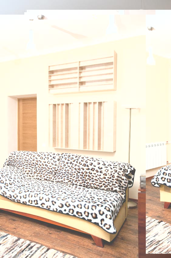

Postby Евгений Золотов » 31 Mar 2010, 21:18
Время рождает вопросы.
Комната сегодня выглядит примерно так, как на рисунке.
Открытые книжные полки вытянулись на 2.5м
За слушателем выстроились диффузоры Шредера (на 500Гц).
Акустика в отличие от плана, чуть развернута и немного "выросла".
Потолок по результатам "измерений" (третьоктавный розовый шум и прижатый тонкостенный стакан с водой) оказался эффективен в диапазоне 40-80Гц, что явно улучшило ситуацию с "каменным мешком".
Достаточно хорошо поглощают низ (до 150Гц) балконные и, особенно, входные двери (массив сосны).
Так, открытая входная дверь сразу в полтора раза увеличивает время реверберации ниже 150Гц.

Re: Акустический потолок
Postby Евгений Золотов » 31 Mar 2010, 21:50
В других местах Шредеры не прижились.
Фронтальная стена на которой на фото виден шкаф, потом гостили диффузоры Шредера, а сейчас сиротливо висит мешковина, будоражит желание чего-то строить.
Время реверберации, замеренное в третьоктавных участках заставило задуматься:

Postby Андрей Смирнов » 31 Mar 2010, 22:48
Привет, Евгений
диффузоры прижились именно там, где и должны были прижиться.
Это говорит о хорошем качестве ушей...:)
RT60 немного завышено ниже 250 Гц, выше - все достаточно приемлемо.
Немного "опустить" линию RT60 на НЧ достаточно несложно.
На фронтальной стене можно смонтировать описанную тобой конструкцию AcousticWool Perfect + Heradesign, а в углах и внизу фронтальной стены разместить панельные НЧ-поглотители.
Размещение НЧ-поглотителей лучше согласовывать с результатами измерений SPL в режиме RTA.
