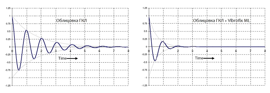

Тяжелые вязкоэластичные мембраны применяются в конструкциях НЧ поглотителей и в ЗИ облицовках.
Мембрана Vibrofix ML немного плотнее тексаунда, но главное не это.
Я работал несколько лет с тексаундом и выяснилось, что он "течет" со временем после монтажа на вертикальный каркас мембранного НЧ поглотителя.
При этом образуется "пузо" на поверхности.
На испанской фабрике на это тоже обратили внимание и начали армировать тексаунд полимерной пленкой с одной стороны мембраны.
Это почти решило проблему в конструкциях НЧ поглотителей, но создало другую проблему.
Тяжелые мембраны, в основном, применяются в звукоизоляционных конструкциях, например, между слоями ГКЛ в облицовках стен и потолка.
Для выполнения вибродемпфирующей функции, мембрана должна плотно прилегать к слоям гипсокартона и "тормозить" их колебания.
Слой полиэтиленовой пленки на поверхности тексаунда довольно скользкий и поэтому снижает эффект вибродемпфирования.
Мембрана Vibrofix ML изготовлена из EPDM и не требует дополнительного армирования.
Поэтому было принято решение остановиться на использовании именно этого материала.
Практика показала правильность данного решения.
К тому же Vibrofix ML заметно дешевле тексаунда :)
Поэтому рекомендую найти на вашем рынке мембрану без слоя полиэтиленовой пленки.
Возможно следует обратить внимание на мембраны MLV из винила.

Если вы делаете подвесной потолок для целей звукоизоляции, то мембрана между слоями ГКЛ будет уместна и полезна.
Если вы делаете подвесной потолок для декоративных целей и определенного звукопоглощения, то мембрана между слоями ГКЛ не обязательна.
Чтобы ГКЛ облицовка поглощала, она должна иметь возможность колебаться под воздействием звука.
Облицовка ГКЛ с мембраной практически не колеблется и, следовательно, мало переизлучает звук, но и поглощает НЧ меньше.
Тут нужен разумный компромисс.

Я же написал "Как показала практика" :)
Двухслойная облицовка ГКЛ достаточно хорошо задемпфирована сама по себе.
Но если очень критично исключить любые переизлучения звука, облицовки лучше примерить вязкоэластичную мембрану.
