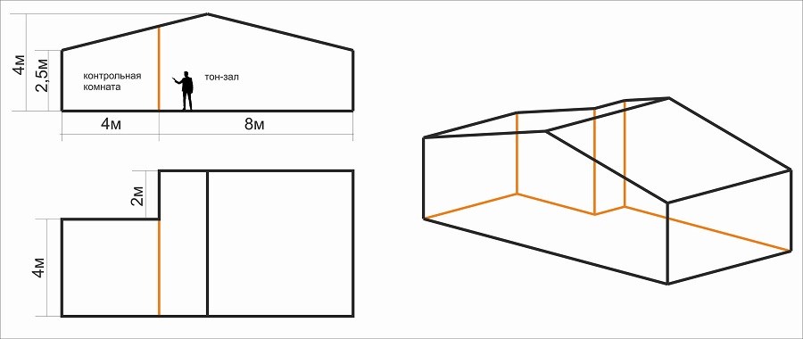

Здравствуйте! Я решил сделать помещение из пеноблока под студию.
Можно ли где-то почерпнуть информацию о том, какой высоты нужен потолок и какой формы он нужен?

Не могу понять как прикрепить фото. Прошу прощения.Я могу в последствии сделать внутреннюю отделку более прочным материалом, например выложить внутренние стены до потолка кирпичем,
узкой частью. Пеноблок нужен как каркас. К сожалению не потяну другой материал на данный момент, так как надо срочно ставить коробку. гараж без крыши, она сгорела и до холодов надо успеть.
В связ с этим два вопроса:
1) можно ли свести на нет негативные свойства пеноблока (в чем они кстати заключаются)?
2) можно ли делать скосый потолок, дабы избежать модов от параллельности пола и потолка? можно сделать двускатный потолок, можно односкатный.

Стена из пеноблоков обладает нежелательными резонансными явлениями в диапазоне СЧ, кроме того, такое ограждение обладает ничтожно малой звукоизоляцией.
Никакой скошенный потолок не улучшит ситуацию с модами, важны только правильные комнатные пропорции.

То есть нельзя исправить резонансные явления в диапазоне СЧ с помощью внутренней отделки? минвата, кирпич, дерево, гипсокартон и тд?
Стены из кирпича делать не смогу. Дорого мне. Но в последующем могу обшить постепенно изнутри чем нужно. Такой вариант для студии не годится?
То есть параллелен потолок или нет- не имеет значения, если соблюдены пропорции по калькулятору? А как же тогда мнение о том, что стены не должны быть
параллельны?

В диапазоне СЧ никаких комнатных резонансов нет, только на НЧ.
На низких частотах длина звуковой волны достаточно велика и измеряется метрами (например, частота 20 Гц соответствует длине волны 17 м), поэтому никакие наклоны стен и потолка (на 5-15 градусов) не убирают проблему комнатных резонансов, а только непредсказуемо перераспределяют зоны высокого и низкого звукового давления в помещении.
"Правильные" пропорции также не являются панацеей для исключения модальных проблем, но они позволяют существенно снизить это негативное влияние.
Непараллельные стены и потолок обычно применяют для улучшения диффузности звукового поля на СЧ/ВЧ.

И еще вопрос. Я хочу делать основание крыши не их дерева, а из профтрубы. Варить фермы. Это может сказаться плохо на звуке? Скажем, четыре метра стены вверх и простая низкая двускатная крыша из металлических ферм с деревянной обрешеткой

Андрей, как быть тогда, проект заказывать? Можно ли за отсутствием большого бюджета решить проблему на этом этапе минимальными средствами?
Скажем пока утеплить стены такой-то ватой такой-то тощины и такой-то плотности и тд.
