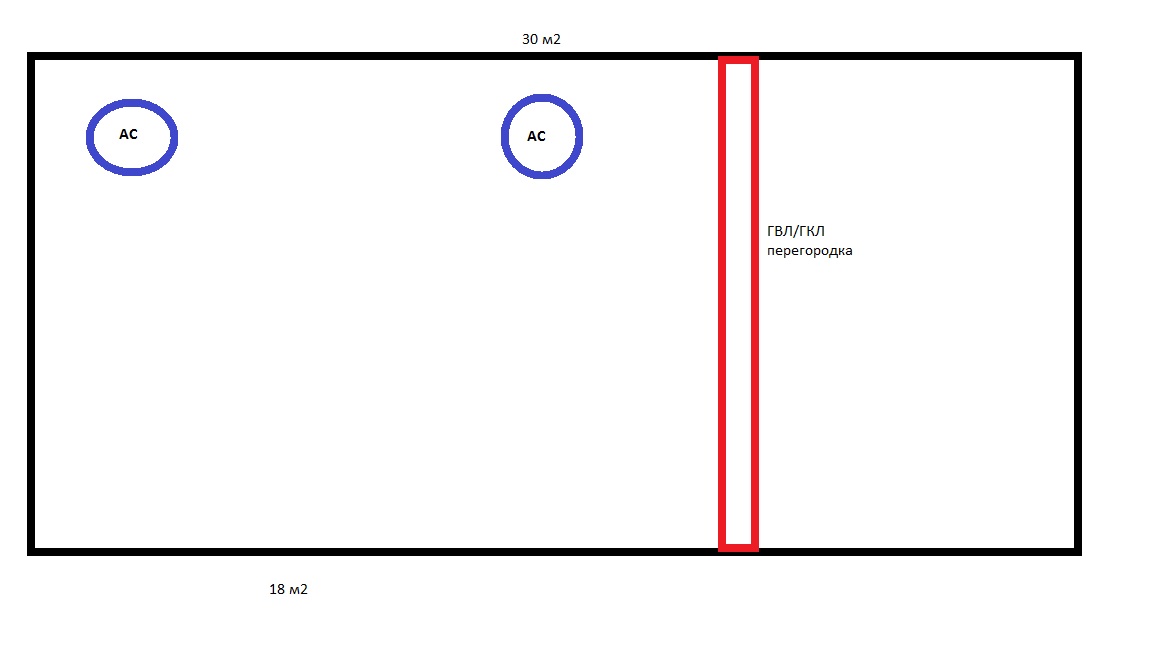

Postby Soundman » 28 Nov 2016, 20:47
Благодарю за ответ, скажите пожалуйста, как теоретически изменится акустическая среда, если комнату разделить достаточно плотной и толстой перегородкой?
Как может изменится характер НЧ? Ведь пропорции музыкальной( или дк) комнаты поменялись и теперь формально граничат одной из сторон комнаты с КАРКАСНОЙ перегородкой (толстой и плотной).
Схему прилагаю.

Postby Андрей Смирнов » 28 Nov 2016, 22:41
Soundman wrote:Благодарю за ответ, скажите пожалуйста, как теоретически изменится акустическая среда, если комнату разделить достаточно плотной и толстой перегородкой?
"Характер НЧ" любого помещения определяется в основном его пропорциями.
Оценить влияние комнатных пропорций можно с помощью соответствующего акустического калькулятора, например, такого http://www.acoustic.ua/forms/room-modes-mo.html

Postby Soundman » 29 Nov 2016, 16:28
Спасибо за ответ, а при использовании данного калькулятора возможно учитывать перегородку?Размеры комнаты брать с перегородкой или без неё.

Postby Андрей Смирнов » 29 Nov 2016, 19:03
В данном случае необходимо учитывать перегородку в размерах.
