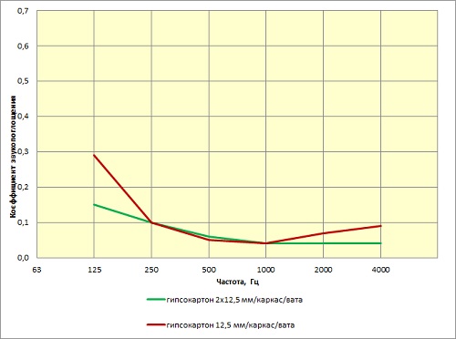

Postby Андрей Смирнов » 25 Dec 2015, 14:41
khzanor wrote:Как сильно ухудшится КЗП на НЧ, если заменить звукопрозрачную ткань на ГВЛ 12.5 ?
О какой конструкции идет речь?
khzanor wrote:Насколько эффективно будет звукопоглощение для конструкции - стена (потолок), 20 см. зазор, 10 см. минвата, ГВЛ 12.5 ?
Диапазон до 100 -150 Гц.
Для такой конструкции звукопоглощение наблюдается в основном на частотах ниже 300 Гц.
На графиках ниже я привел усредненные справочные показатели звукопоглощения ГКЛ облицовок с минеральной ватой.
Обычно эти данные приводят в справочниках по акустике для облицовок с глубиной каркаса 50-100 мм.
С увеличением глубины каркаса поглощение на НЧ может немного расти.
Поглощение ГКЛ.jpg (36.71 KiB) Viewed 26509 times

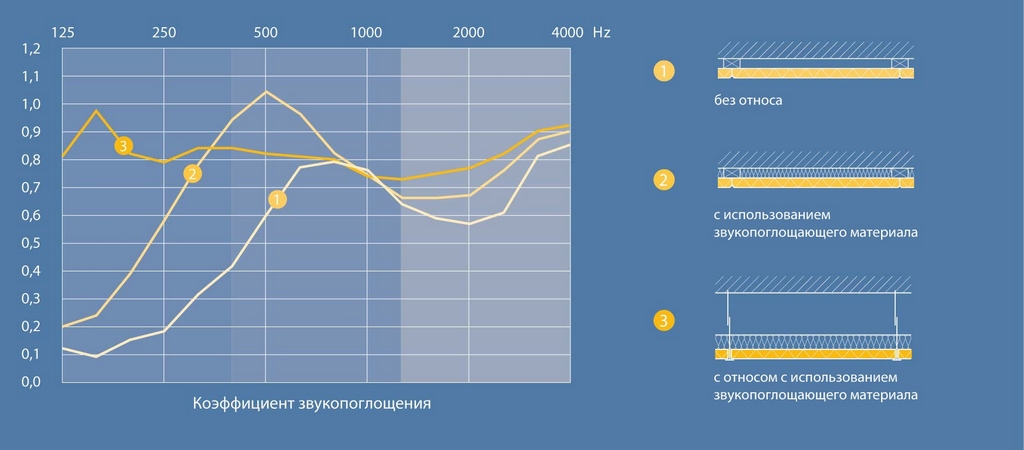

Postby 13bit » 27 Aug 2017, 07:49
И еще какова будет иерархия в случае накрытия ваты плитами подобными герадизайну?
ПС. У производителя несравнимые варианты (с разным отступом 1,2 против 3) -

Postby Андрей Смирнов » 27 Aug 2017, 15:44
13bit wrote:Андрей, подскажите пожалуйста, а с точки зрения эффективности поглощения НЧ в диапазоне В иерархия сохраняется?
Я привел пример иерархии поглотителей с точки зрения их эффективности в НЧ диапазоне.
По вашей ссылке диапазон "В" будет совершенно разным для помещений различного объема.
Re: Многослойный поглотитель НЧ
Postby Андрей Смирнов » 27 Aug 2017, 15:48
13bit wrote:И еще какова будет иерархия в случае накрытия ваты плитами подобными герадизайну?
Вы ставите все с ног на голову.
Для панелей Heradesign некорректно ставить во главу угла минеральную вату.
Звукопоглощающая конструкция на основе панелей HERADESIGN работает и с ватой и без ваты.
Характеристики поглощения зависят от наличия/отсутствия ваты, её толщины, глубины каркаса, типа панелей Heradesign и их толщины.
Больше информации на сайте http://www.heradesign.ua

Postby 13bit » 28 Aug 2017, 22:27
Андрей Смирнов wrote:Я привел пример иерархии поглотителей с точки зрения их эффективности в НЧ диапазоне.
Понял
Андрей Смирнов wrote:Вы ставите все с ног на голову.
Просто по ним нигде не видел данные о поглощении ниже 125 Гц
Судя по вышесказанному (о иерархии...), думаю о варианте 100 мм ваты + heradesign на потолке (или по периметру потолка)
