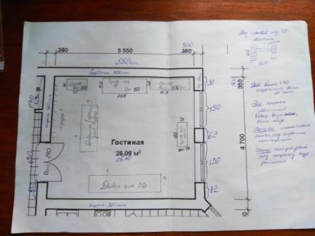

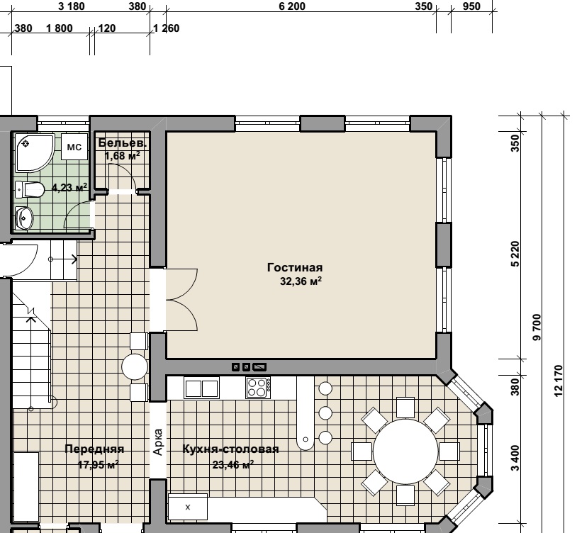

Наконец приступаю к строительству собственного дома. Долгое время приходилось мириться с КдП в квартире с почти квадратными пропорциями. К сожалению, выделить отдельную комнату для музыки в новом доме не представляется возможным. Поэтому буду стараться максимально приспособить гостиную для нужд качественного воспроизведения музыки. Музыка - стерео. Сейчас у меня проходит проектирование и на этом этапе хочется избежать ошибок, потом их сложно/дорого исправлять. За основу для определения пропорций комнаты я принял правило золотого сечения (это не догма, просто оно самое известное). При высоте потолка в 3 метра линейные размеры комнаты получаются 4,85 х 7,85м. В текущем проекте подходящая ширина сравнительно легко достижима, а вот получить необходимую длину комнаты реальнее всего за счет эркера во всю стену (не круглого а из 3-х стенок). Длина комнаты в эркере составит в таком случае 1,4 метра. Стены - газоблок, кирпич. Перекрытие потолка - железобетон. Звукоизоляция, как самоцель, не стоит. Но мучают вопросы и поэтому прошу помочь форумчан:
1. Корректно ли учитывать эту усеченную добавку в виде эркера в общую длину КдП?
2. Насколько существенно можно отходить от идеальных размеров без особого ущерба для звука?
3. Рекомендаций по соотношению размеров комнат довольно много и они существенно отличаются друг от друга: http://www.acoustic.ua/forms/rr.html Они все одинаково хороши и можно использовать любое?
4. Что еще обязательно следует учесть на этапе проектирования? Плавающий пол, как я понимаю, мне не нужен.
З.Ы. Прикрепил картинку, это не итоговый вариант, дверь вполне можно сделать одностворчатой да и боковое окно удалить можно, если сильно будет гадить.

Та комната, что сейчас в проекте, прямоугольная и имеет соотношения 5,2 х 6,2 м. Я сравнительно легко могу ее немного заузить, а вот сильно вытянуть сложнее. Эркер в моем случае это просто самый простой вариант вытянуть комнату под соотношения золотого сечения и не ломать остальной проект, который во всем остальном уже почти устраивает. Но т.к. я ищу путь не легкий, а правильный, то от эркера можно и отказаться. Позлю немного супругу и архитектора, это не так уж и страшно. :D С высотой потолка еще окончательно не определились, поэтому можно еще поиграть и этим параметром в пределах 2,8 - 3,2 м. Планируемая площадь помещения +- 35 м.
Андрей, если вас не затруднит, может предложите разные удачные соотношения сторон КДП из вашего опыта? А я попытаюсь их втиснуть в проект.
Одностворчатая дверь принимается однозначно, вот с возможностью расположения надо думать, тут чуть сложнее. Оптимально относительно площадок ранних отражений это обозначает что дверь должна находиться вне зоны этих площадок?
P.S. Не стал грузить вас всем планом первого этажа, но кусочек все-таки вложу для наглядности. Лишние окна я, конечно, уберу когда разберусь с пропорциями...
С уважением, Алексей.

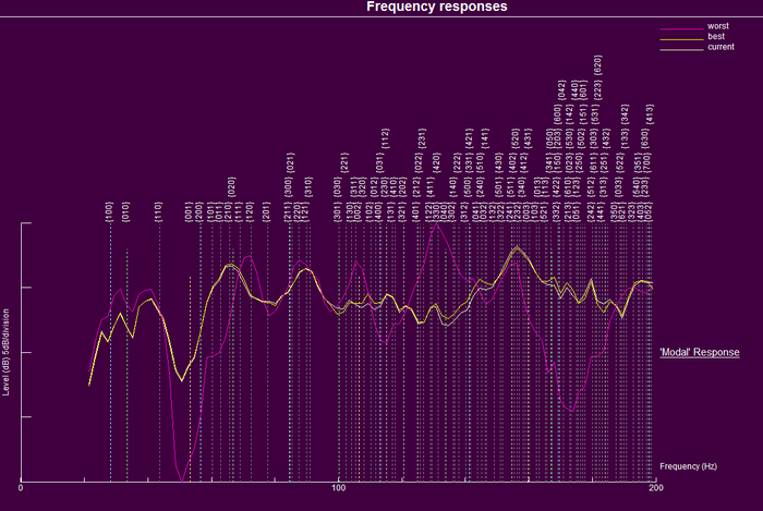

наконец-то добрался до компа с софтом :)
Я рассчитал оптимальные пропорции комнаты с точки зрения минимизации неравномерности АЧХ.
Для линейных размеров помещения были заданы следующие интервалы:
- длина: 6,0 - 6,5 м
- ширина: 4,9 - 5,5 м
- высота: 2,8 - 3,2 м
В результате самая меньшая неравномерность АЧХ (разница между пиками и провалами) оказалась у комнаты с размерами 6,0 х 5,1 х 3,2 м.
Следовательно вытягивать помещение в длину не имеет смысла, а рекомендуется даже немного эту длину уменьшить.
Если требуется немного увеличить площадь комнаты, то программа сразу "просит" увеличить высоту комнаты.
Я увеличил диапазон возможной высоты комнаты до 3,5 м и повторил расчеты по оптимизации.
Результат: 6,3 х 5,3 х 3,3 м.
Вот теперь думайте :)
На диаграмме худший (фиолетовая кривая) и лучший (желтая кривая) варианты расчетной АЧХ для указанного диапазона линейных размеров комнаты.

У меня не хватает знаний, чтобы в полной мере интерпретировать график. Подскажите, пожалуйста, как эксперт: полученная в нашем лучшем варианте комнаты с размерами 6,0 х 5,1 х 3,2 м АЧХ является хорошей/приемлемой? Или не очень, просто лучшая из возможных по заданным интервалам? Если все хорошо, то мне предстоит битва с супругой за высоту потолка. :D
Просто, если заданные параметры изначально не очень удачны, то можно рассматривать вопрос более глобально и представить абстрактную комнату с потолком, предположим, высотой 3м. Будет конечно больше возни с изменениями в проекте, но иногда лучше "день потерять, зато потом за 5 минут долететь." Очень вероятно, что у меня уже не будет возможности сделать следующую КДП с учетом полученного опыта. А хочется сделать максимально хорошо, музыка для меня очень важна. Поэтому я и нудный такой, что хочется сделать хорошо, а знаний не хватает. :?:
Undertone
Posts: 12
Joined: 30 Apr 2015, 15:49
Location: Чернигов
Re: Начинаю КдП.
Postby Андрей Смирнов » 15 May 2015, 19:36
Полученный результат пропорций комнаты соответствует наиболее "гладкой" АЧХ в заданных интервалах линейных размеров.
Если вы зададите другие интервалы, то я оптимизирую и их.
Менять можно Х, Y и Z...

Postby apin.viktor » 22 May 2015, 17:51
Если не секрет, что за расчетная программа на скриншоте диаграммы, а то у меня одно из помещений под кинотеатр будет, также наверное актуально.
apin.viktor
Joined: 05 May 2015, 09:58
Re: Начинаю КдП.
Postby Андрей Смирнов » 22 May 2015, 22:20
RoomSizer

В варианте 1 оптимум: 5,5х4,65х2,95 м
В варианте 2 вы указали некорректные интервалы, в которых ширина может трансформироваться в длину, а также отношение длины к высоте не может быть более 3.
Поэтому в варианте 2 такие же пропорции, как и в варианте 1.
Готовые рецепты это когда не хочется предпринимать никаких усилий. Это достаточно надежно, но они тоже не всегда бывают лучшим вариантом.
