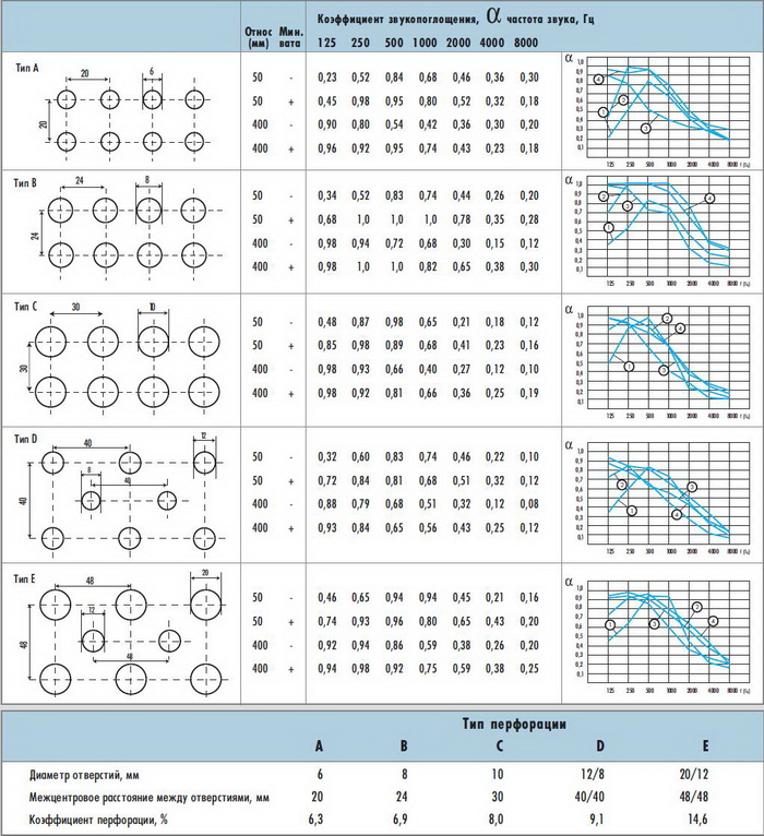

Перфорированные гипсовые панели Кнауф это высокоэффективый звукопоглощающий листовой материал, который применяется в составе каркасных звукопоглощающих конструкций резонансного типа.
Характеристики поглощения этими панелями зависят от целого ряда факторов: коэффициента перфорации, толщины панели, глубины каркаса, наличия минеральной ваты внутри каркаса. Изменяя геометрические размеры и параметры конструкции можно менять её звукопоглощающие свойства в широких пределах.

Коллеги, подскажите, а как Кнауф считает коэффициент перфорации? В приведенной фотографии КЗП Knauf Acoustic.ua 1.jpg написано коэффициент перфорации 6.9% для типа В. Но коэфф. перфорации = pi*r^2/D^2, где D - расстояние между резонансными полостями, и у меня получается 8.73%.
Второй момент, который меня удивил, существенное отличие экспериментальных данных от Кнауф без заполнения мин. ватой и расчетных данных полученных здесь:
http://www.acousticmodelling.com/mlink. ... &v22=10000
Еще интересный момент, что с заполнением ЗПМ снижается резонансная частота. Ведь плотность воздушной полости возрастает с наличием то же мин ваты.
И не совсем понятна приведенная формула:
fo = 5480*sqrt(P/D*d)
при подстановке моей любимой резонансной конструкцией с перфорацией типа В
P = пусть 6,9%
D = 12.5 мм
d = 50 мм
Получается что-то запредельное))) Может быть так fo = 5480*sqrt(P/D/d)?

Postby Андрей Смирнов » 21 Apr 2017, 12:59
В приведенной формуле есть размерности:
Р – процент перфорации панели на единицу площади (6,9% = 0,069)
D – толщина панели (см) (12,5 мм = 1,25 см)
d – расстояние между панелью и стеной (см) (50 мм = 5 см)
Наверное вы считали в метрах или миллиметрах.
В целом, более точная формула выглядит следующим образом:
fo = (с/2Pi)*sqrt(P/((D+0,8b)*d)
Р – процент перфорации на единицу площади
D – толщина панели (м)
d – расстояние между панелью и стеной (м)
b - диаметр отверстия (м)
с - скорость звука (м/с)
Pi - число Пи = 3,1415926535897932384626433832795…
Увеличение значения толщины панели D на величину 0,8b определяется присоединенной массой колеблющегося в отверстии воздуха.

Postby Piterkos » 21 Apr 2017, 22:51
Да, последнее выражение широко известно (часто встречается в литературе). А присоединенную массу еще называют концевой поправкой, которая для круглого отверстия лежит в пределах (0,785...0,85)d. Причем считается что это односторонняя поправка, и она справедлива при условии d<Lo/6, где Lo - длинна падающей волны.
И все таки интересно, почему резонансная частота смещается вниз при размещении ЗПМ в относе?
И вопрос опять же скорее всего к производителю, но в чем смысл изготовления перфораций типа C и D? При заполнении ЗПМ перфорация типа B эффективнее в тех же октавных полосах. Одновременно полости разных диаметров все равно не работают на разных частотах, если позади каждого отверстия нет разделения на отдельные резонаторы.
