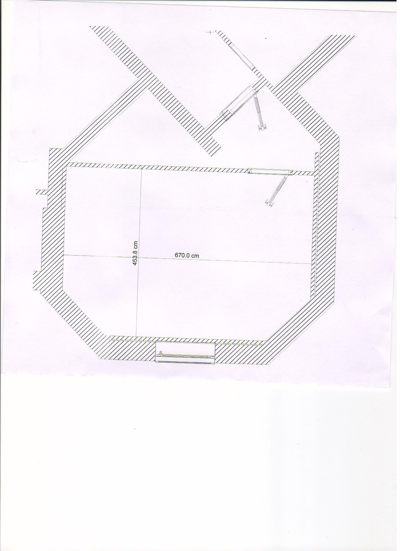

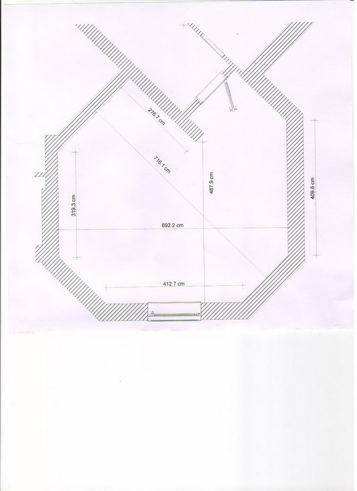

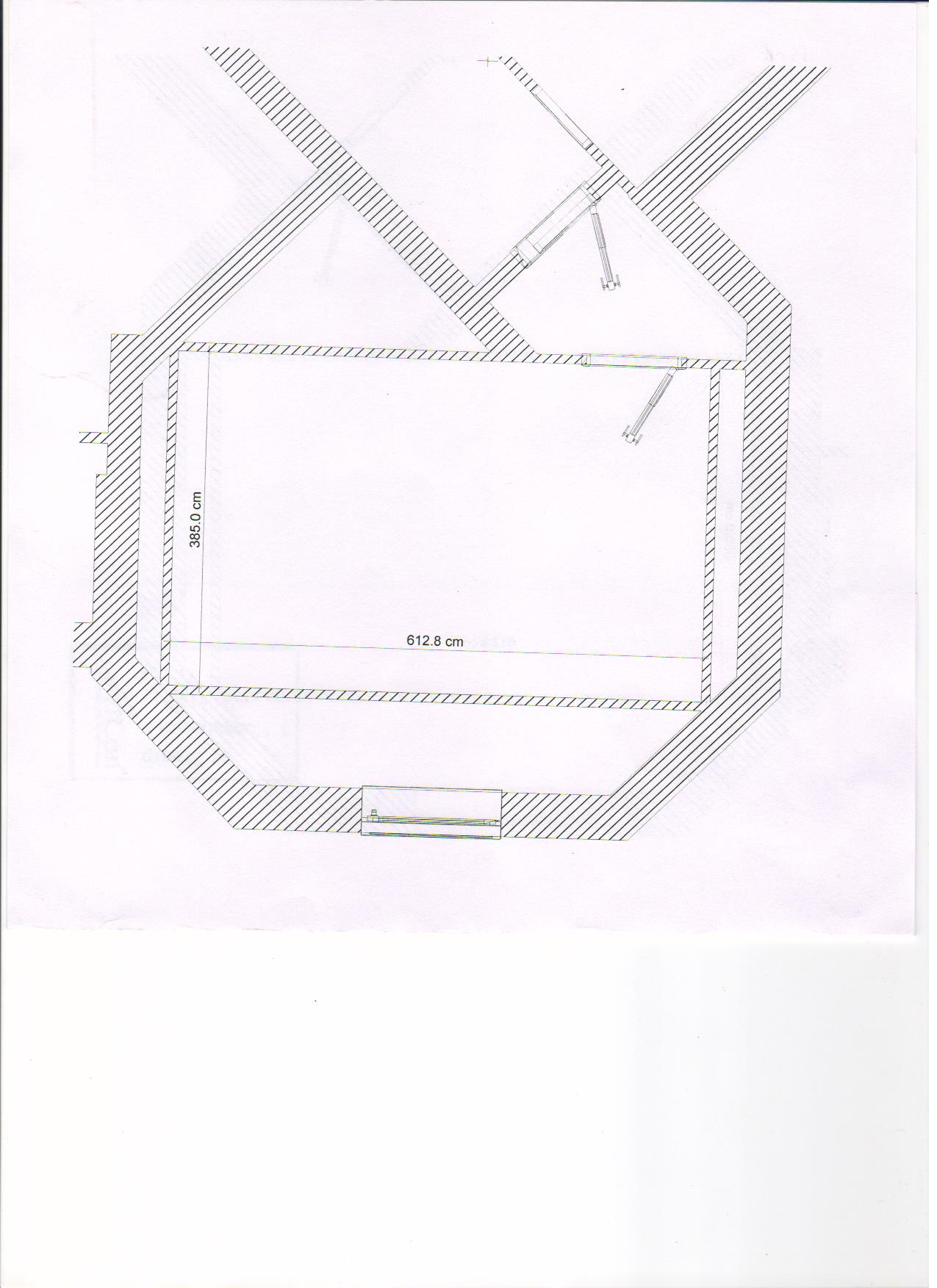

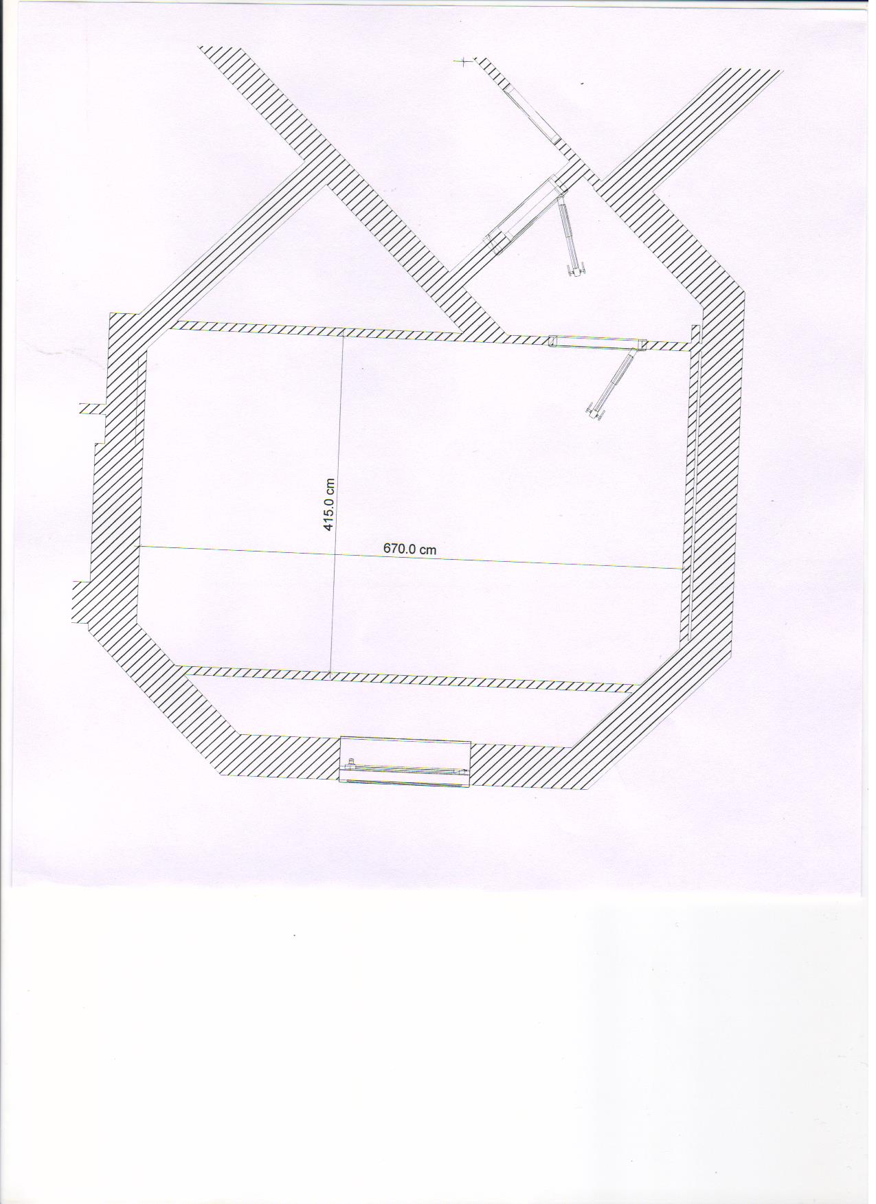

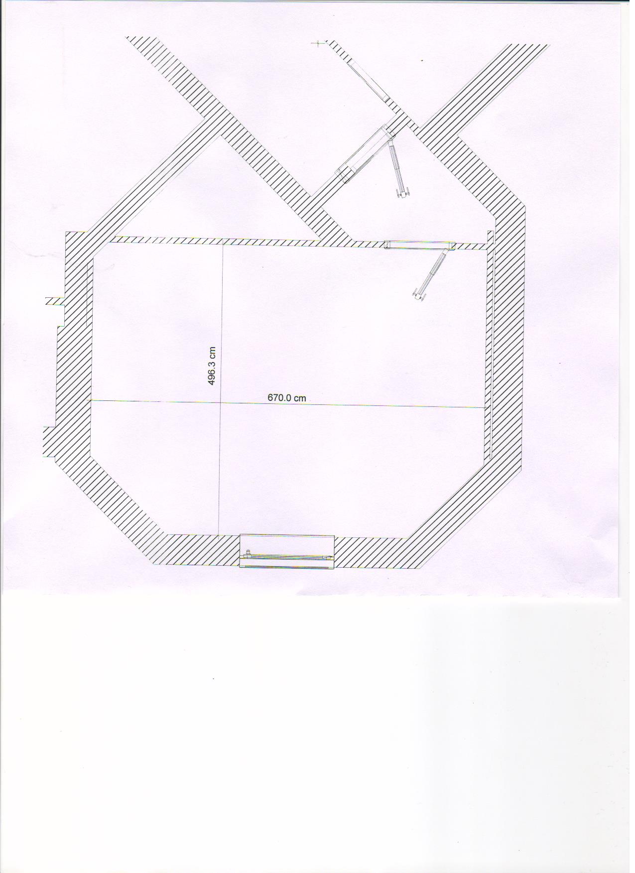

2. Если с помещением так непредсказуемо и будут проблемы по НЧ,- может мне пожертвовать площадью этого помещения?
Т.е соорудить ДК правильной пропорции, внутри этого помещения.Потери по площади получаться до 40 % и превратятся в воздушную изоляцию.Не черевато это? Не получиться резонанс? Не возникнет пружинный эфект?
Андрей подскажите пожалуйста,что лучше в моём случае?
а. помещение большой площадью,но не правильной формы
в. помещение малой площадью но в правильной пропорции (например-"Золотого сечения)
Я, нарисовал 4 варианта. Какой из них оптимальный по площади и по акустике.
1 вар. 1 перегородка и 2 скошенных уга - по калькулятору оптимальных пропорций не проходит, ширина большая
2 вар. 4 перегородки и прямые углы - пропорция "Золотое сечение"
3 вар. 2 перегородки и 2 скошенных угла - пропорция близка (погрешность 7 %) "Золотое сечение"
4 вар. 1 перегородка и2 скошенных угла - пропорция проходит(на пределе по ширине) по калькулятору
С уважением Олег.

Postby Андрей Смирнов » 22 Nov 2013, 17:14
Олег, я не смог найти ни в одном из ваших вариантов Золотого Сечения, но вариант 2 очень близок к идеальным пропорциям согласно рекомендациям Dolby Lab. Наиболее привлекательным мне кажется именно этот вариант с прямоугольным помещением.
Re: Домашний кинотеатр скошенные угы
Postby Oleg_i » 22 Nov 2013, 19:42
Андрей, Золотое сечение у меня получилось то что размер высоты 2.65м -это без учета шумоизоляции.
Шумоизоляция+выравнивание полов, вот Я и уменьшил на 25 см.

Postby Андрей Смирнов » 22 Nov 2013, 20:37
Размер комнаты должен быть от бетона/кирпича до бетона/кирпича. И только если нет массивных ограждений считается от каркасной конструкции.

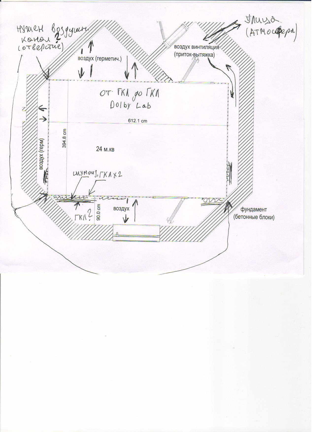

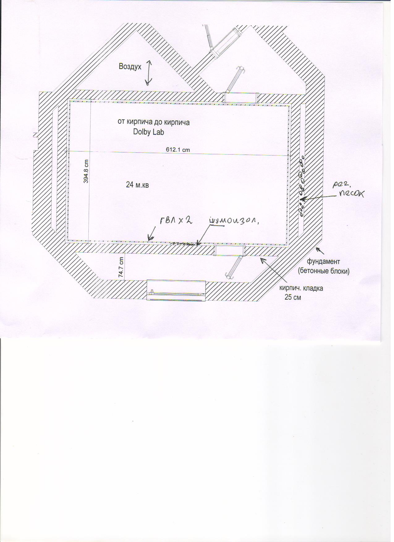

Postby Oleg_i » 24 Nov 2013, 19:40
Здравствуйте Андрей!
Извините, что опять Вас беспокою по этому же вопросу.
Посмотрите пожалуйста два рисунка.
1-ый рисунок, с кирпичной кладкой -который Вы не рекомендуете. Это я для своего спокойствия.
Если, ещё раз скажете нет -значит, нет.

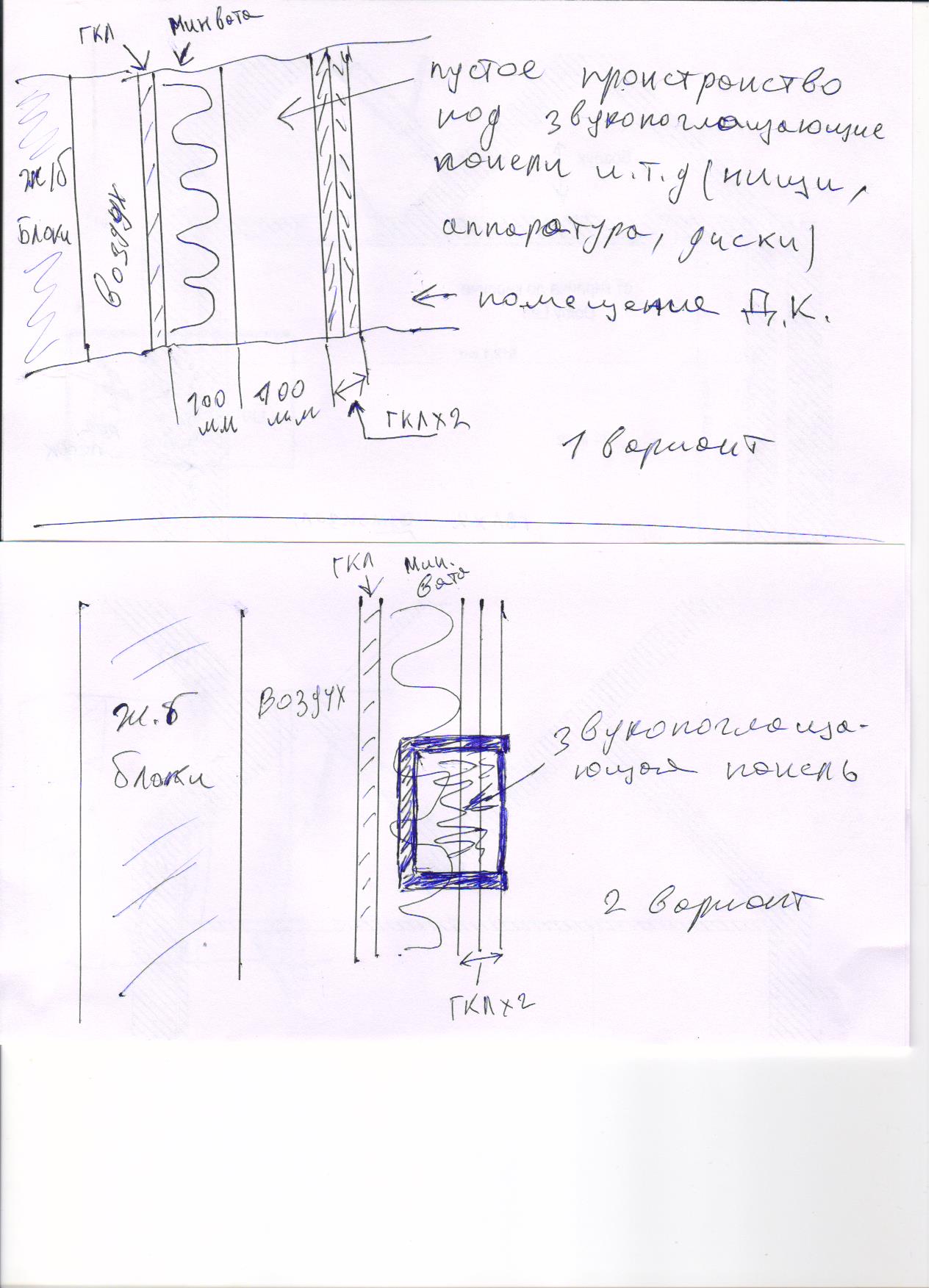

2-ой рисунок.
а. - Ж/б блоки +воздух +(ГКЛ или что-то другое?, и какая толщина?)+ ( Шумоизоляция -50 мм-хватит?)+ ГКЛ+ГКЛ.
в. - Воздух между капитальными стенами и перегородками -герметичен?, или по периметру перегородок
свободно перемещается.
С уважением Олег.

Postby Андрей Смирнов » 24 Nov 2013, 19:57
Вариант 2 предпочтительнее. Ограждения: ГКЛх2 внутри/ каркас 100 мм+ минвата 100 мм / ГКЛх1 снаружи. В перегородках можно монтировать ниши под диски, пластинки, книги, аппаратуру. Или утапливать звукопоглощающие панели, чтобы выдержать одну плоскость стен.

Андрей, /каркас 100 мм + минвата 100 мм/ -это который вариант?
Oleg_i
Posts: 13
Joined: 21 Nov 2013, 14:23
Location: Нижегородская обл.
Postby Андрей Смирнов » 24 Nov 2013, 22:34
"каркас 100 мм + минвата 100 мм" означает, что 100 мм минваты укладывается в каркас шириной 100 мм.
