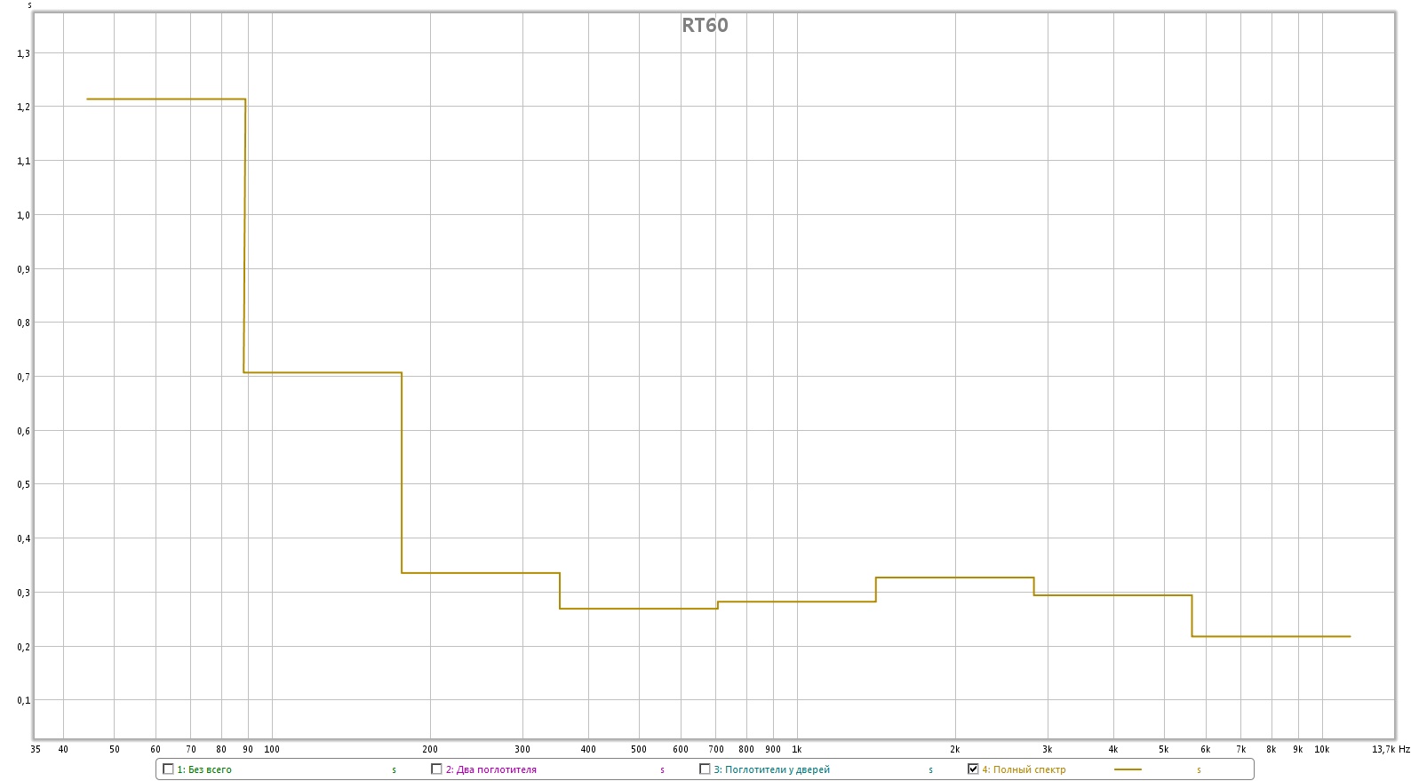

Подготовил комнату для просмотра фильмов/прослушивания музыки. Размеры — 3,45 (фронтальная и тыловая стены) Х 3,55 (боковые) Х 2,6 (потолок).
Картинки красивые будут позже, когда всё будет закончено =)
Изначально вопрос шумоизоляции не стоял, так как уменьшать и без того катастрофически малые габариты помещения не хотелось. Поэтому остановился на звукопоглощении. В сотрудничестве с местным (саратовским) представительством Вашей группы, был закуплен "Шуманет БМ", Маписил-пирамидки и Экофон.
Работы были проведены следующие: всю комнату разнести до плит и кирпичей, проложить новую проводку, ethernet, телефонию и кабели для тыловой акустики, установить местный щиток с автоматами и свет. После этого на потолке были собраны два короба из ГКЛ с относами от боковых стен на 20см, высотой 12см и шириной 18см. Между ними и стенами планируется разместить тяжёлые шторы, задвижкой или снятием которых можно будет регулировать конечную реверберацию. Всё что между этими коробами (3,45-0,76=269см) было обшито плитами Шуманет, далее 2см воздуха и Экофон на тяжёлом подвесе. Тыловая стена (за спиной слушателя) была исполнена следующим бразом: 4 прямоугольных листа ГКЛ (1,46 Х 96) с относом 3см от стены были сделаны в виде рам для Маписила. Относ был заполнен минеральной ватой. Таким образом, мало того что почти вся стена заполнена пирамидками, так ещё и короба за ними частично работают как мембранные поглотители. На полу палас с толстым разнородным ворсом на весь пол.
Абсолютно все соединения профилей, саморезов, ГКЛ и осталных потенциальных проблем были промазаны силиконовым герметиком и пропенены. Рабочие негодовали, но результат превзошёл все ожидания — ничего гудящего, звенящего и трясущегося не осталось и в помине.

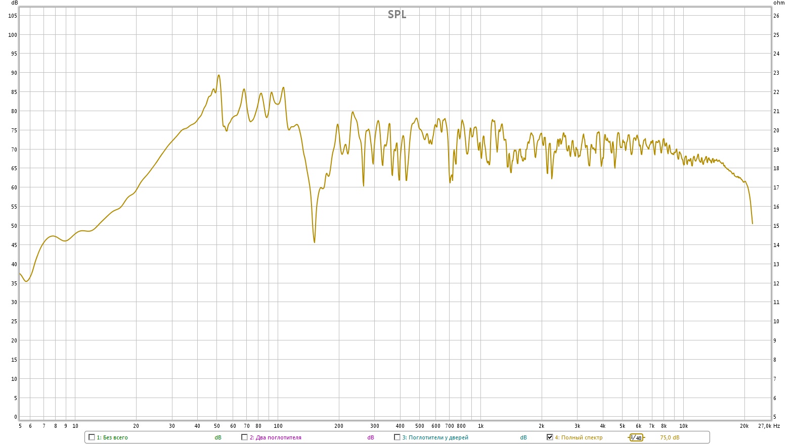

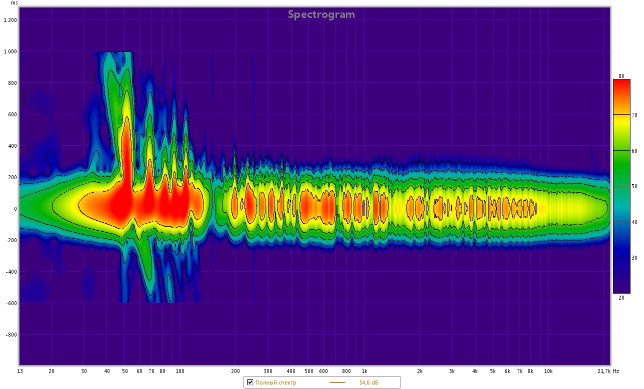

Графики измерения все вложил.
Если я не совсем дурак, и измерения провёл корректно, то всё что выше 300 герц, в принципе, меня устраивает. По стандарту, насколько помню, для кино RT60 должно быть порядка 0,2(+0,15), для музыки 0,4(+15) — учитывая что встанет кожаный диван, частично закроющий тыловую стену и значения подскочат, но в то же время появятся шторы, думаю что я близок к искомому =)
Совершенно не устраивает ситуация на низких частотах. Сигнал не вымирает вообще, да ещё и усиливается, "благодаря" комнате.
Теперь вопросы, если позволите:
1. Низ можно довести до вменяемых значений двумя ловушками на фронтальной стене? (заранее подозреваю, что даже и близко нет, придётся менять на полочники)
2. Какие мероприятия помогут выпрямить АЧХ от 400 и выше?
3. Мои значения затухания достаточные, или что-то нужно поменять?
Заранее премного благодарен за потраченное время, ответы и помощь.

Во-первых, на сегодняшний день ни я ни моя компания не имеем к Акустик Груп никакого отношения, за исключением того, что я разработал и "запустил" их форум в 2006 году.
По существу могу сказать, что концепция обработки комнаты несколько неоправданна. Все выполненные конструкции являются очень эффективными поглотителями ВЧ/СВЧ и практически не работают в диапазоне НЧ и СНЧ. График времени реверберации подтверждает это.
Кроме того, комната квадратная, что весьма губительно для АЧХ на низких частотах.
В первую очередь надо было сосредоточиться на подавлении комнатных НЧ резонансов. А решить проблемы на ВЧ очень просто.
Провал в диапазоне 150-200 Гц вызван взаимодейтсвием изолированных мод 150 и 190 Гц (спасибо квадратной комнате). В общем случае расстояние между соседними модами не должно превышать 20 Гц, а тут целых 40 Гц (Gilford, C.L.S. "The Acoustic Design of Talks Studios and Listening Rooms").
Конечно надо попытаться побороть моды с помощью угловых НЧ поглотителей, но предполагаю, что эффект будет умеренным.
В подобных случаях начинают работы по акустической обработке с ментажа "подвижных" облицовок стен и подвесного потолка на эластичных подвесах.

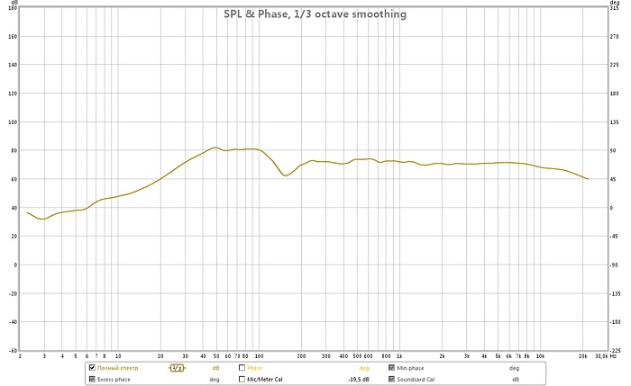

SPL надо представить со сглаживанием 1/3 октавы.

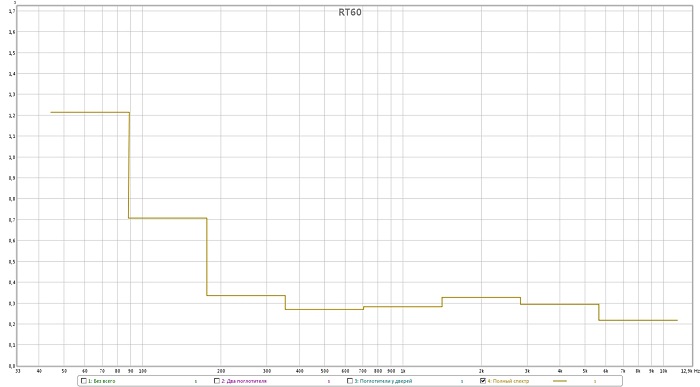

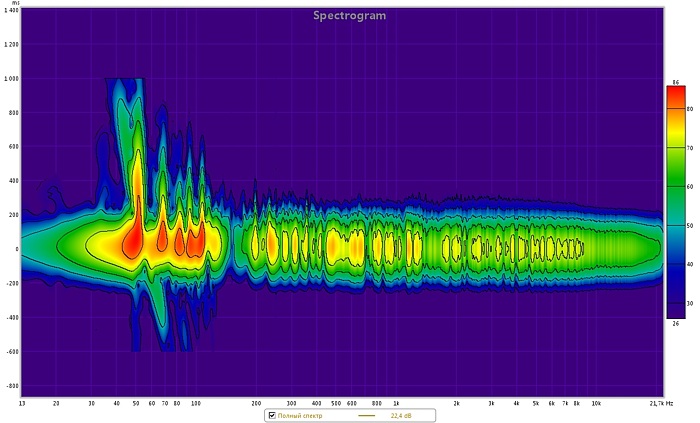

Прикрепляю копии, SPL сгладил как и требовалось.
SPL
RT60
Спектрограмма

Postby Андрей Смирнов » 15 Mar 2011, 12:50
Фильтр 1/3 октавы более адекватен восприятию звука ухом человека. В таком виде, если исключить провал между 150 и 190 Гц, график SPL имеет более приличный вид :)
Неравномерность составляет примерно +/- 5 дБ, что вполне приемлемо для обычной квартиры.

Приличный, но ведь не совсем объёктивный
И приличный, и объёктивный. Ухо человека интегрирует принимаемые звуки определнным образом. Если представить АЧХ со сглаживанием 1/48, кривая будет просто страшная, но это только на графике. Например, провал в 30 дБ на частоте 250 Гц с шириной 3-4 Гц можно просто-напросто не услышать.
Более тонкое разрешение необходимо только для точного определения месторасположения пиков и провалов по частоте.
Если под затуханием понимается время реверберации, то оно слишком велико на частотах ниже 200 Гц. Бас при этом должен быть бубнящий и неартикулированный. Если бы на стенах были смонтированы каркасные гипсокартонные облицовки, такого эффекта скорее всего не наблюдалось бы.
Но в любом случае пропорции комнаты портят картину существенно.

Postby Андрей Смирнов » 20 Mar 2011, 20:10
Гул как раз и связан с комнатными модами, которые увеличивают время реверберации на НЧ. И с этой проблемой борются с помощью НЧ поглотителей.
