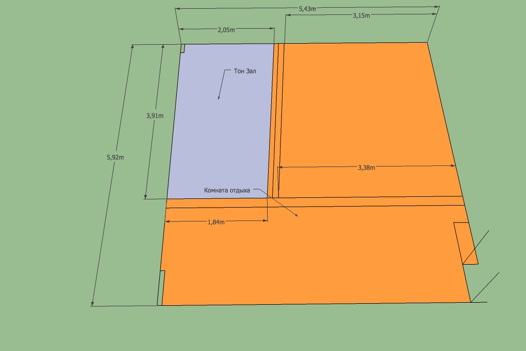

Имеется комната площадью 7.5 кв.м под запись вокала, акустических соло инструментов и гитары с комбика.
С двух сторон (г образно) стены из кирпича, с других сторон стены - сендвич панели.
Хотелось бы услышать как акустически правильно настроить комнату и с помощью каких материалов.
Особенно интересно про применение диффузоров Шредера и Барел.
Заранее спасибо, собственное сама комната выделена в серый цвет

для правильных рекомендаций необходимо по хорошему провести измерения в тоне, т.к. неизвестно поглощение сендвич-панелей.
Ожидаемая проблема - НЧ резонансы. С ними лучше всего бороться с помощью угловых НЧ-поглотителей и панельных поглотителей, расположенных по контуру всего помещения в нижней части стен. Настраивать поглотители необходимо на особо проблемные частоты (определяются измерениями).
Самая простая, но эффективная акустическая отделка стен это чередование перфорированных гипсовых плит (СЧ) на относе 100 мм с заполнением каркаса акустической минеральной ватой и панелей из волокнистых материалов типа Экофон (ВЧ). Чередовать облицовки можно вертикальными полосами, а можно располагать их в шахматном порядке участками 600х600 мм.
На потолке монтируется подвесная система типа Армстронг и в неё укладываются в шахматном порядке те же перфорированные гипсовые плиты и панели Экофон, за перфорированными гипсовыми плитами следует уложить плиты толщиной 50 мм из акустической минеральной ваты.
