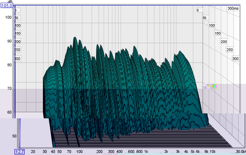

Хочу свою жилую комнату привести в более менее акустический "порядок". :oops:
Поставил программу RoomEQ Wizard и сделал замеры в точке прослушивания.Но теперь не понимаю из этих графиков что к чему и как с этим бороться...очень хочется сделать чтобы звук был более менее вменяемый но желательно не вкладывать много денег.

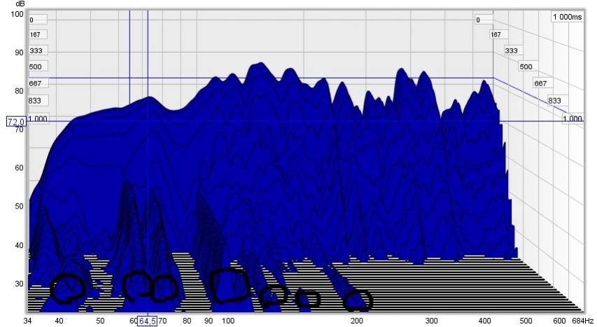

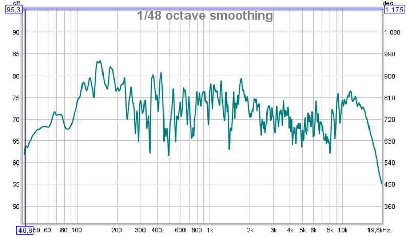

Postby Андрей Смирнов » 27 Jul 2010, 09:47
1. судя по вотерфолу, особых проблем на НЧ в комнате быть не должно.
К сожалению обрезан хвост на 100 Гц и нельзя оценить проблематику на этой частоте.
Хвост на 40 Гц расположен за пределами эффективой АЧХ мониторов, поэтому тоже не очень страшен.

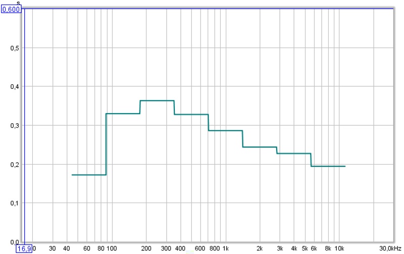

2. график RT60 несколько странен. Слишком малое время реверберации на частотах ниже 300 Гц. Это может быть связано с методологией измерений, а может быть во время измерений были открыты окна или двери комнаты и происходила интенсивная "утечка НЧ".
3. график SPL лучше представлять с помощью 1/3 октавного фильтра, а не с помощью слишком подробного 1/48... 1/3 октавный фильтр более адекватен параметрам слуха человека.

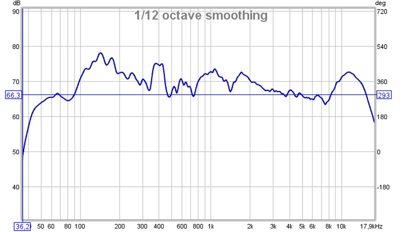

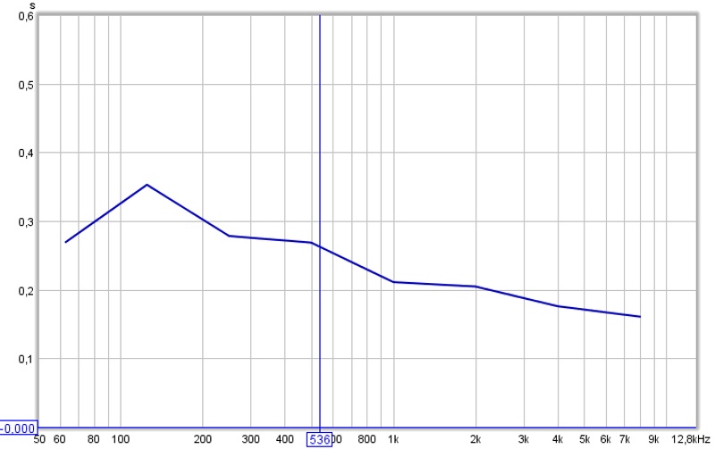

Postby naash_g » 27 Jul 2010, 11:04
Вот сегоня перезамерил всё правильно...
Обновил графики...
naash_g
Posts: 31
Joined: 20 Jul 2010, 18:43
Location: Россия, Вологодская область, Череповец
Re: Проблемы с жилой комнатой (замеры внутри)
Postby Андрей Смирнов » 27 Jul 2010, 11:26
Ну, батенька, где же правда? Результаты отличаются так, будто второе измерение было в другой комнате...:)
Здесь все более похоже на обычную комнату...:)
65-70 Гц это типичный резонанс пол/потолок, с остальными надо разбираться. Для этого надо понимать что представляет собой комната и её отделка (материалы, конструкции и т.п.). Судя по всему комната в бетонном или кирпичном доме без применения гипсокартонных конструкций.
Неравномернось АЧХ выше 300 Гц скорее всего определяется яркими отражениями от стен и потолка и возможно порхающим эхом в плоскости мониторов.

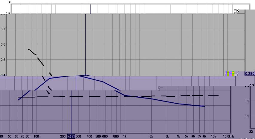

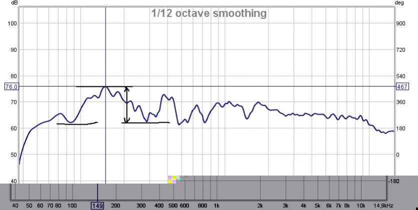

Postby naash_g » 31 Jul 2010, 11:33
Заглушил комнату с помошью подушек одеял и покрывал...
Графики прикладываю...Что можете сказать по ним, Андрей??

Postby Андрей Смирнов » 31 Jul 2010, 14:05
Я не знаю какие участки стен и потолка ты заглушил. Оценивать качественные изменения акустики комнаты по графикам - дело тухлое. Главное, какие ты изменения почувствовал (или не почувствовал). И произошли ли эти изменения со знаком плюс или со знаком минус.
Повторяю, что лучше оценивать АЧХ со сглаживанием фильтром 1/3 октавы, а не 1/12.
Если смотреть на графики, то НЧ диапазон практически не изменился. Ненамного более сглаженной смотрится АЧХ.
Но график времени реверберации претерпел значительные перемены к лучшему.
Если при этом "одеяла и подушки" были расположены правильно, то ты должен был заметить явное улучшение звуковой картинки.

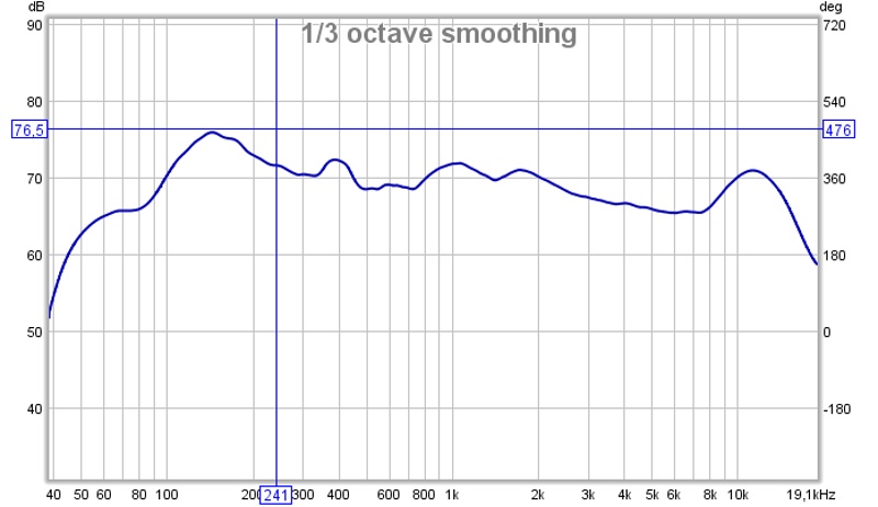

Postby naash_g » 31 Jul 2010, 15:00
Вот график АЧХ 1/3.ТОлько вот замеры я использовал с помощью микрофона NADY SCM1000...слышал что ачх неправильная будет если не спец микрофоном мерять

Postby Андрей Смирнов » 01 Aug 2010, 15:21
АЧХ вполне приемлема для обычной жилой комнаты. Надо только побороть горбик на 150 Гц.
Сказать насколько улучшились акустические показатели комнаты после одеяльно-подушечной отделки никто кроме тебя не сможет. Но если есть положительный эффект (а его не может не быть), то можно заменять одеяла на определенных участках стен доступными акустическими панелями.
Микрофон перед измерениями необходимо откалибровать согласно мануалу REW.
