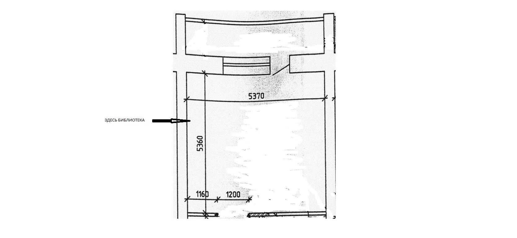

Здравствуйте.
Скоро начну ремонт в квартире и есть возможность с нуля сделать все правильно (или хотя бы без больших косяков). Посоветуйте, пожалуйста, что надо сделать с комнатой 5,36х5,37 и высотой потолков 2,70 для более-менее приличного звучания домашнего кинотеатра.
Дом кирпичный. С трех сторон комнаты - несущие стены, с четвертой стороны - стена толщиной в один кирпич.
Немного по комнате: планируется на одной стороне (слева от входа) поставить книжный шкаф длиной 4,70 (практически на всю стену за исключением по 30 см с боков). Шкаф - комбинация из дерева, гипсокартона и стеклянных дверей. Ширина шкафа - 30 см, высота - до потолка.
На противоположной от книжного шкафа стене - телевизор.
На пол планируется клеевая пробка. На потолок - тканевый натяжной. Стены - или обои или покраска. Дверной проем - 1,20. Диван для просмотра планирую поставить где-нибудь посередине комнаты.
Вопросы.
1. что нужно сделать для хорошего звучания? Принимаются любые варианты, так как проект пока еще в разработке и можно менять что угодно. Единственное замечание - книжный шкаф останется в любом случае, но возможна его передислокация в другое место с изменением размеров (шкаф будет заказываться по индивидуальному проекту).
2. сейчас в проекте у меня нет двери на месте дверного проекта. Как это повлияет на акустику? Если ставить дверь, то какую?
3. как правильно разместить саму систему домашнего кинотеатра? Пока остановился на 5.1, но рассматриваю и 7.1

Привет
Плохая новость: комната имеет кратные размеры, что всегда (!!!) приводит к высокой неравномерности АЧХ на низких частотах.
Хорошая новость: это не не специализированный ДК, а жилая комната с комплектом хорошей, я надеюсь, аппаратуры. Поэтому всегда можно настроить параметрический эквалайзер процессора ДК так, чтобы уменьшить влияние комнатных резонансов (мод).
Общие рекомендации:
-книжный шкаф выполнять только открытого типа, без стеклянных дверей;
-на окно повесить штору, желательно из тяжелей ткани;
-на стену, противоположную от окна, для акустической симметрии можно навесить книжные полки или установить еще один открытый стеллаж с книгами, дисками, элементами интерьера;
-применить натяжной потолок Clipso на относе 50-60 мм от перекрытия, на котором предварительно закреплены плиты из акустической минеральной ваты толщиной 30-50 мм;
-на полу вместо пробки коротковорсный ковролин;
-отделка стен любая, двери любые...
После установки и включения аппаратуры выявить нежелательные акустические дефекты и бороться с ними уже целевым способом... :)

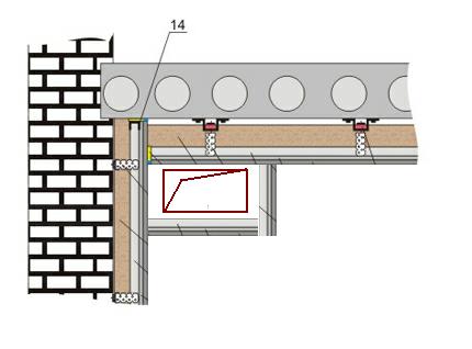

Влажность в квартире определяется режимом проветривания (воздухообмена). У меня во все окна вмонтированы приточные шумоизолированные воздушные клапаны. Звукоизоляционные облицовки работают как термос - летом прохладно, а зимой тепло (обычно из четырех радиаторов включен только один и этого хватает) :)
Для обеспечения высокой звукоизоляции короб для вентиляционных каналов выполняется ниже уровня звукоизоляционного подвесного потолка.
Например, так на принципиальной схеме:
