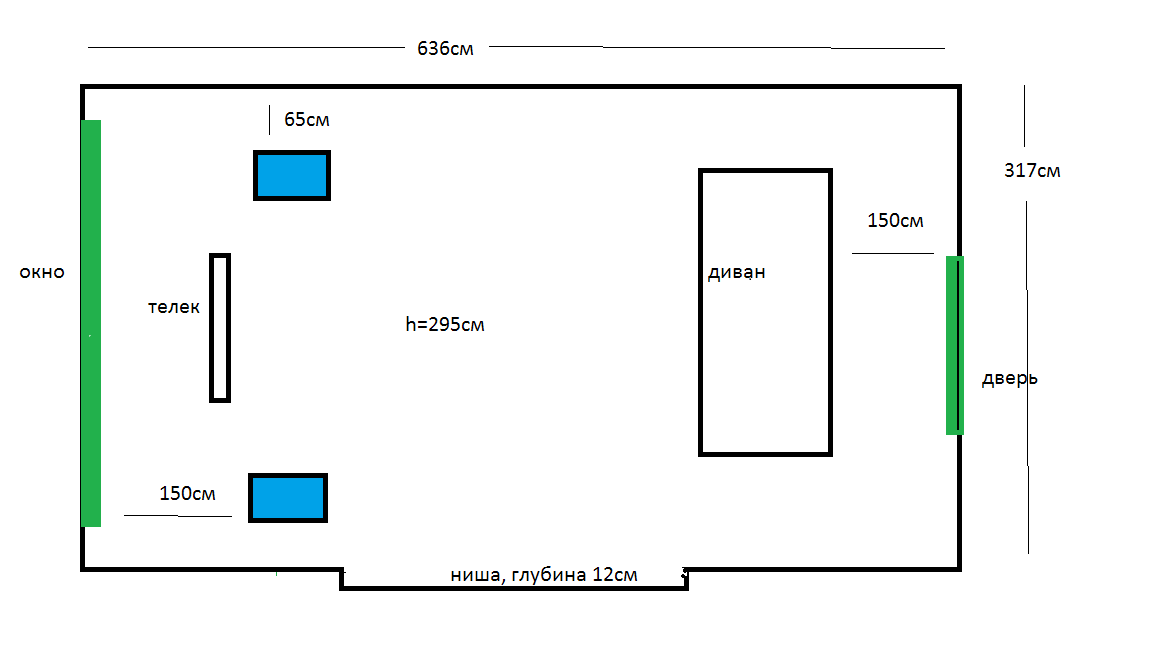

Очень нужна ваша помощь!! Имеется комната на стадии ремонта, стены оштукатурены , стяжка, наливной пол. Наружные стены – кирпич, перегородки – гипсобетон. Соседи только сверху и снизу. Размеры комнаты 6.36/3.17/2.95. На полу будет паркет, стены – обои. На коротких сторонах комнаты окно и дверь, окно почти во всю стену, где-то 2.60 на 2.60, пакет пятикамерный. Планирую тяжелую штору, коврик между АС и диваном.
Расстановку планирую как на рисунке
Очень хочется слушать музыку качественно, соответственно возникли вопросы..
1) Что лучше в моей ситуации для обработки первых отражений от стен боковых и тыловой?
(по калькулятору первые отражения приходятся на дверь).
2) Какой потолок сделать лучше, или тоже обработать только в зоне отражения ?
3) Какая подложка под паркет лучше?
4) Хватит ли обработки только первых отражений?
Посоветуйте, пожалуйста, материалы. Измерять все возможности нет((

К сожалению, комнатные пропорции не очень удачные, длинная вытянутая комната. Ширина почти равна высоте. Вполне возможны проблемы с АЧХ на НЧ.
В данном случае я бы посоветовал выполнить подвесной потолок толщиной 7-9 см на основе 2 слоев ГКЛ, виброподвесов Vibrofix и акустической минеральной ватой внутри каркаса, благо высота вполне позволяет. С одной стороны это увеличит звукоизоляцию с вышерасположенным соседом, с другой стороны такая конструкция обладает определенным поглощением на НЧ (0,2-0,3 на частотах ниже 300 Гц), что будет очень полезно в данной ситуации.
По поводу акустической отделки общие рекомендации достаточно подробно описаны по ссылке viewtopic.php?f=3&t=1113
Рекомендовать какие-то определенные декоративные звукопоглощающие материалы мне затруднительно, т.к. это вопрос дизайна и бюджета. Ведь неизвестно какие деньги имеется возможность выделить на отделку.
А применять в площадках ранних отражений можно много различных вариантов акустических материалов (от перфорированного гипса 15-20 евро/кв.м до панелей Topakustik 120-300 евро/кв.м).
Комната достаточно "звонкая", поэтому принципиально я бы посоветовал "подглушить" фронтальную её часть: участок потолка между АС и слушателем с захватом поверхности над АС, , фронтальную стену плотной шторой, тыловую стену вокруг двери открытыми стеллажами с книгами, пластинками, дисками, уложенными достаточно плотно. Боковые стены следует обрабатывать аккуратно. Возможно потребуется поглощающая отдела, а может и звукорассеивающая. Это надо определять по месту.
