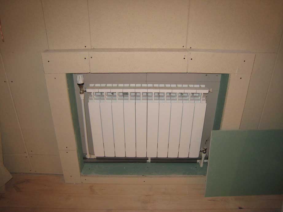

Сделал комнату под ДК. Сначала провел сантехнические работы по установке в гаражном помещении радиаторов отопления (3 шт.), затем зашил все стены шуманетом и герадизайном с КГЛ. Но вышла подстава с батареями (фото прилагаю)! Секционные биметаллические радиаторы резонируют на хлопки и крики :D . Я планировал закрывать их решетками (и буду делать), но, как я понимаю, это теперь не особо поможет. Придется менять радиаторы? Тогда какие конвекционные радиаторы лучше поставить (какой конструкции)?

Чугунные радиаторы уж точно не резонируют :)
Если указанные на фото радиаторы резонируют без теплоносителя , это естественно. Но если призвуки появляются и в заполненном состоянии, то это довольно странно, и я никогда не сталкивался с данной проблемой у алюминиевых радиаторов...

Postby Zmeikin » 14 Jul 2012, 15:48
Призвуки в радиаторах в заполненном (рабочем) состоянии. Похлопал и покричал вдоль других радиаторов :) (которые панельные с решеточкой наверху, по-моему, стальные) - не резонируют. Буду ставить их или чугунные.

Андрей Смирнов wrote:Если указанные на фото радиаторы резонируют без теплоносителя , это естественно. Но если призвуки появляются и в заполненном состоянии, то это довольно странно, и я никогда не сталкивался с данной проблемой у алюминиевых радиаторов...
Появляются, начиная со средних. У меня такая же проблема нарисовалась.
Как указал топикстартер, на хлопках и щелчках особенно заметно.
