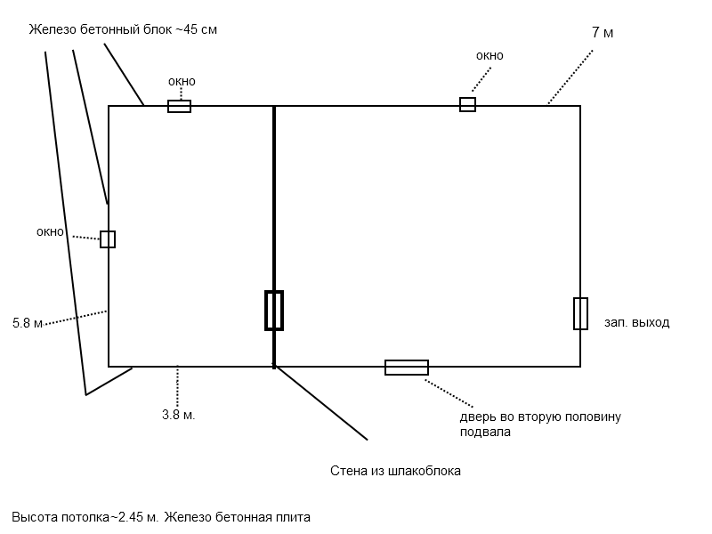

Всем привет. Зовут меня Лев, я у вас тут новенький. Вот решил сделать у себя в подвале домашний кинотеатр.(только закончил строительство бани, если что обращайтесь) и хотелось бы узнать мнения и советов гуру в этом достаточно сложном вопросе для многих из смертных и в частности для меня. Вот мое помещение (половина подвала) там сделано 2 комнаты одна для бильярда, аэрохоккея, настольного тениса и т.д. а вторая для домашнего кинотеатра. Оба окна залью бетоном, только в одном окне сделаю вытяжку воздуха а во втором приточку и вот тут первый вопрос стоит ли делать приточку вытяжку?

а вот со стенами совсем запутался но думаю деревянная обрешетка акустическая минеральная вата и ГКЛ и покрасить в черный цвет. Я думаю ничего страшного, что у меня одна стена из шлакоблока, меня не сильно волнует если звук будет идти во вторую комнату, лишь бы наверху было тихо, или это критично для акустики?

подвал находится в земле, а не цокольный этаж
