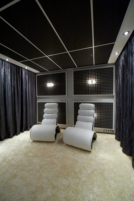

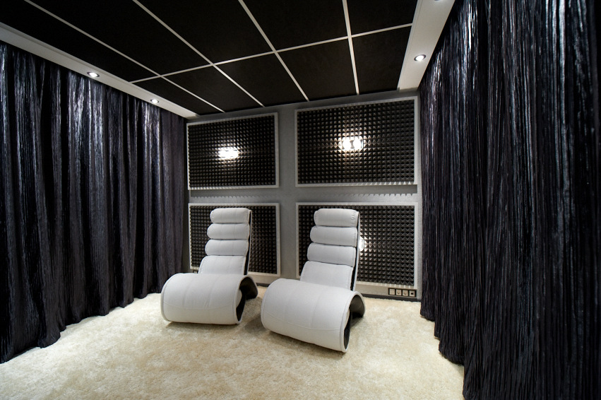

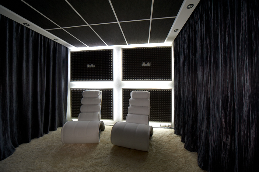

Postby Hitman » 15 Jul 2011, 09:29
Как то примерно так. Широкоугольник, конечно, искажает пространство и перспективу, но примерно понятно...
В рост
Основное освещение
Фоновое освещение

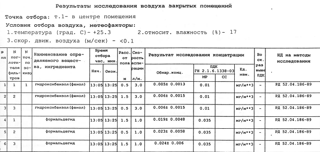

Postby Hitman » 21 Mar 2012, 12:05
For whom it may concern...
Комната простояла год. Естественно, ей почти каждый день пользовались, но всё это время она была практически герметично закрыта. Не люблю часто пыль вытирать просто =)
В общем, обчитавшись причитающих ребят на форумах, рассказывающих о вреде минваты, было принято решение провести измерения, во избежание.
Выписка из результатов
Если короче, никаких нарушений.
Объём ваты описан в начале топика — почти весь потолок в ШуманетБМ, и перед ним Экофон.
