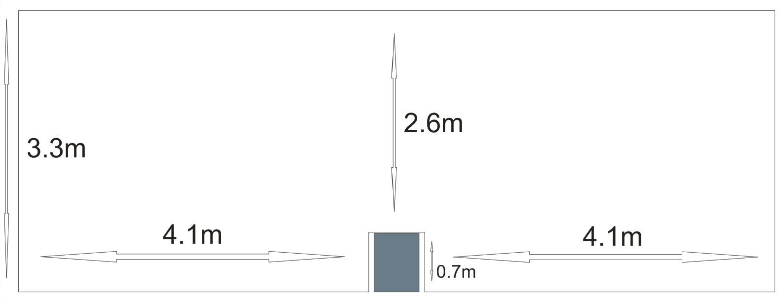

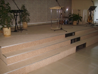

Здравствуйте,
Помогите пожалуйста определить проблему провала сабвуфера на 75 гц. Сабвуфер встроен в деревянную сцену высотой 70 см. Сам саб обрамлен с трех сторон каменной нишей толщиной 20 см. Находится от тыловой стены на растоянии 2,7м. и по 4,1м. до боковых стен.

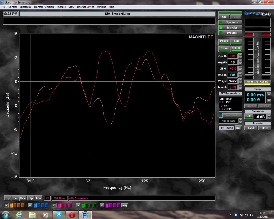

На желтом графике замеры в зале, а на красном замеры внутри самой сцены (она пустая).
Мне кажется что резонанс сцены (75гц - так как на замере на этой частоте горб) смешивается с прямым звуком сабвуфера и образует пртивофазу на этой частоте. Так ли это?
Помогите определить причину... И чем ее можно вылечить?

1. невозможно лечить болезнь по фотографии
2. частота среза сабвуфера неизвестна, но обычно она находится в области как раз 75-80 Гц
3. сцена представляет собой определенный резонансный объем и его взаимодействие с сабвуфером непредсказуемо
4. замеры не являются аргументом. На частотах ниже 200 Гц перемещение микрофона на 20-80 см может привести к такому изменению кривой АЧХ, при котором провал может стать пиком :)

Но как то ж можно определить причину? Частота среза сабвуфера 125гц., и если это резонанс сцены, то можно ли сделав внутри нее низкочастотные панельныее поглотители убрать резонанс?

Прочитай еще раз п.4 моего ответа.
Если это влияние объема сцены, то его нужно просто напросто заполнить минеральной ватой плотностью 48-65 кг/куб.м процентов на 40.
Но является ли причиной провала сцена неизвестно.
