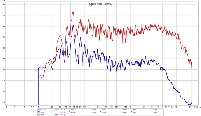

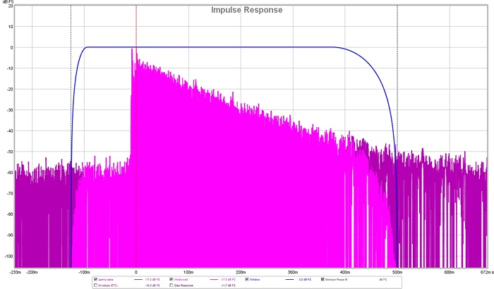

Postby Hitman » 14 Nov 2011, 12:49
Андрей, если не затруднит, вгляните:
Затухание через 400 мс:
Decay

Импульс:
Impulse

Re: Рок-клуб
Postby Hitman » 14 Nov 2011, 12:51
Ну и вот примерная схема:
Корявая схема
В общем, с чего лучше начать мероприятия? Самое доступное — работы с потолком.
1. Помогут ли перфорированные листы и каков должен быть их процент от площади потолка?
2. Есть ли смысл глушить то что выше 4000 герц, или оставить как есть?
3. Как всё-таки побороть реверберацию ниже 130?
Спасибо большое.

Re: Рок-клуб
Postby Андрей Смирнов » 14 Nov 2011, 16:19
Количество необходимых акустических материалов определяется акустическим расчетом.
По опыту, в таких заведениях, как рок-клуб, часто бывает достаточно акустически обработать поверхность потолка.
Перфорированные листы Кнауф Клеанео Акустик вполне подойдут для этой цели.
Глушить ВЧ диапазон не имеет смысла, с этой задачей справятся организмы м одежда посетителей :)
Ниже 130 Гц в данном случае наблюдается не реверберация, а "хвосты" резонансов помещения (комнатных мод).
Уменьшить влияние мод могут облицовки стен из ГКЛ с заполнением каркасов минеральной ватой или применение того же перфорированного ГКЛ на определенном и достаточно большом (300-400 мм) относе от поверхности стены (перекрытия).

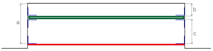

Postby Hitman » 15 Nov 2011, 08:02
Ок, благодарю. Андрей, из мануалов KNAUF и топиков на форуме не понял только один момент. Вот схема:
Крепление листов и ваты
Зелёное — акустическая минеральная вата, красное — перфирированный лист KNAUF.
Что меняется при:
1. Изменении "a" — относа перфорированного листа от основного потолка (точнее, в графиках указано что при бОльшем относе увеличивается и поглощение, но до какого моента это эффекивно);
2. "b" — расстояния от потолка до минеральной ваты;
3. "c" — расстояния от ваты до перфорированного листа;
4. И будет ли снижаться частота поглощения при увеличении плотности мин. ваты, если да — до каких пределов есть смысл эту плотность повышать? И есть ли смысл делать сендвич из листов ваты разной плотности?
Ещё раз спасибо за ответы.

Re: Рок-клуб
Postby Андрей Смирнов » 15 Nov 2011, 13:07
Как-то слишком усложнено, все гораздо проще :)

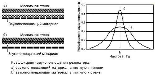

К перекрытию закрепляется металлический каркас Кнауф, на него укладывается слой акустической минеральной ваты плотностью 48-65 кг/куб.м (не более), на каркас закрепляются листы перфорированного гипсокартона. Всё.
Характер звукопоглощения в зависимости от способа монтажа (см. рис) более подробно описан в разделе "Основы акустики - Архитектурная акустика" по ссылке http://acoustic.ua/recommendations/647

Re: Рок-клуб
Postby Андрей Смирнов » 15 Nov 2011, 14:19
Механизм поглощения девайсов мембранного типа и резонатора Гельмгольца несколько отличаются друг от друга. Нельзя механически применять рекомендации по выполнению НЧКП к способу монтажа звукопоглощающих перфорированных конструкций.
