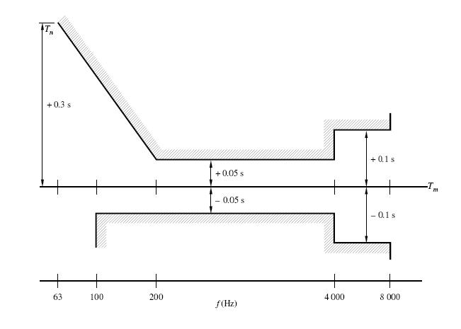

Postby Андрей Смирнов » 25 Apr 2011, 17:07
Время реверберации является функцией объема помещения. Чем больше объем комнаты, тем больше допустимое среднее значение RT60.
Кроме того, RT60 зависит от частоты и эта зависимость регламентируется соответствующими международными стандартами.
В обычной жилой комнате, приспособленной под КДП, оптимальное значение RT60, как правило, не должно быть менее 0,3 с.
На частотах ниже 200 Гц допустим некоторый подъем RT60, на частотах выше 4000 Гц допустим спад характеристики.
Допустимые границы расчитанных оптимальних значений RT60 в соответствии с рекомендациями ITU 1116.1-97 (International Telecommunication Union Recommendation) изображены на иллюстрации.
RT60 ITU1116.1-97.JPG (21.25 KiB) Viewed 10275 times
В каждом конкретном случае необходимо выбирать оптимальное значение RT60, которое более всего подходит под личные предпочтения слушателя (владельца комнаты).
Должен сказать, что время реверберации не является, в отличие от больших залов, основной характеристикой помещения. В комнатах малого объема в большей степени на качество звука влияет структура ранних отражений и распределение по частотному спектру (и магнитуде) комнатных резонансов.

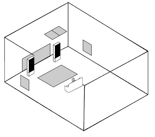

Postby Андрей Смирнов » 26 Apr 2011, 18:15
Юрий, мне сложно дистанционно давать конкретные рекомендации по применению тех или иных отделочных материалов, тем более, что у Вас комната достаточно сложной формы.
В статье "Коррекция акустики музыкальной комнаты" по ссылке http://acoustic.ua/img/pdfs/pdffile_180.pdf о фронтальной стене говорится следующее:
"...многое зависит от назначения комнаты и её размеров. В общем случае, не следует оставлять переднюю стену акустически необработанной. В музыкальных комнатах и помещениях домашних кинотеатров целесообразно размещать на фронтальной стене широкополосные звукопоглощающие конструкции, это поможет устранить нежелательные отражения и сфокусировать звуковую сцену. Очень часто бывает достаточно просто повесить штору из тяжелой ткани..."
На рисунке изображен принцип минимально необходимой акустической отделки КДП. На заштрихованые участки стен и потолка рекомендуется смонтировать звукопоглощающие материалы (как правило широкополосные или поглощающие в области СЧ). Это так называемые площадки первых отражений. Как минимум, для начала стоит попробовать это сделать с помощью обычных вещей: одеяла, подушки и т.п. Если будет наблюдаться ощутимый эффект, то можно думать о применении более дорогих специальных акустических материалов.
