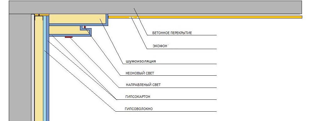

Здравствуйте Андрей!
Интересует вопрос по поводу акустического оформления потолка. (потолок 4*4 метра)
1.Планирую использовать подвесные потолки Ecophon modus TAL-VA-30 с воздушним зазором 2-3 см
2.По периметру потолка с шириной 50 см и толщиной 17 см планирую сделать второй уровень потолка с заполнением минваты.
вариант отделки. (2).jpg (62.46 KiB) Viewed 4621 times
Вопрос:
1. Как Вы рассматриваете данные панели Ecophon
2. Может ли такая конструкция по периметру потолка служить как бас ловушка
3. Какова должна быть плотность минваты для такого рода бас ловушек

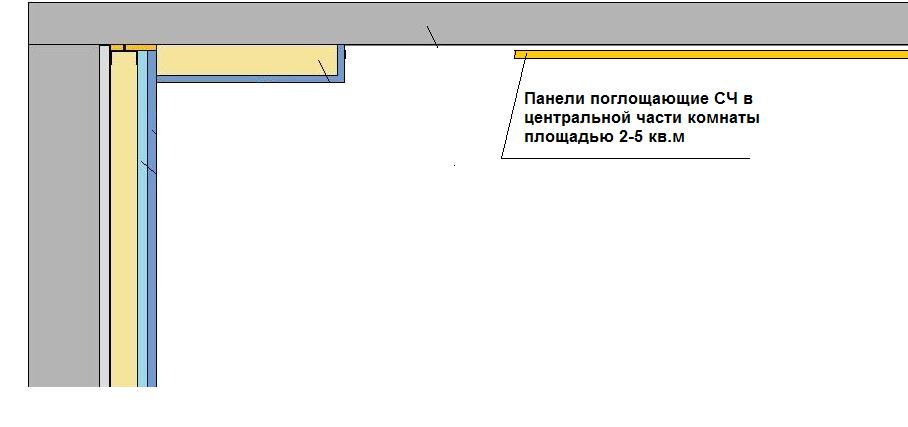

said, панели Ecophon на всей поверхности потолка обязательно переглушат комнату на СЧ/ВЧ.
Вместо Экофона лучше применить СЧ поглотитель, например, перфорированные гипсовые плиты типа Knauf Cleaneo Acoustic или панели Topakustik.
Панели монтировать на потолке в зоне между АС и местом прослушивания, а не по всей площади потолка.
Короб из ГКЛ по периметру комнаты может работать как НЧ поглотитель, но только без монтажа дополнительного короба со светом.
