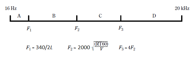

Повторяю, подобные вопросы не имеет смысла обсуждать теоретически. Надо рассматривать конкретный случай. В жилой комнате всегда много факторов, влияющих на звук. Наличие окон - только один из таких факторов. Акустическая симметрия подчиняется законам геометрической акустики. В малых помещениях геометрическая акустика начинает "работать" с определенной частоты, которая зависит от размеров помещения.
Частотные диапазоны в комнате.png (9.51 KiB) Viewed 11176 times
Всего выделяется четыре диапазона частот в комнатах малого объема:
А - диапазон давления, в нем отсутствуют комнатные резонансы, ограничен сверху самой длинноволновой модой
В - диапазон влияния комнатных мод, описывается теорией волновой акустики, ограничен сверху частотой Шредера
С - переходной диапазон частот, не работает ни волновая ни геометрическая акустика, ограничен сверху частотой Шредера Х 4
D - диапазон описывается геометрической акустикой

Андрей, спасибо за интересную и, действительно, полезную информацию. Во истину, как Вы часто любите повторять, не всё так просто :). Особенно заинтересовал диапазон "С" и формула для расчёта частоты Шрёдера. Нельзя ли несколько подробнее, если я правильно понял, V - это объём конкретного помещения, а значение RT60 для КдП берётся равным 0,45 с.?
И последнее, поскольку частотный диапазон "С" является переходным и в нём не работает ни волновая ни геометрическая акустика, то имеет ли смысл "включать" его в эффективный "рабочий" диапазон устройства, предназначенного для акустической компенсации окна или достаточно ограничиться диапазоном "D"?

V - это объём помещения, а значение RT60 соответствует измеренному значению в данном конкретном помещении.
RT60 = 0,45 с это всего лишь значение, рекомендуемое стандартом IEC 60268-13/1998 и то, лишь для помещения определенного объема.
Есть и другие стандарты и рекомендации. Выбор того или иного подхода к проектированию определяется исходными данными и практическим опытом проектировщика :)

Теперь понятно: поскольку значение частоты Шрёдера зависит от параметров V и RT60, которые являются индивидуальными параметрами конкретного помещения, то и параметры компенсирующего устройства должны расчитываться индивидуально в каждом конкретном случае.
